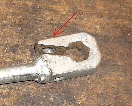

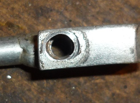

У этого ключа есть такой косяк, что при затяжке болт подклинивает из-за того, что отверстие (которое без резьбы) маловато, и получается, что болт сам себя закусывает. В том году тоже с трубками занимался и тоже поначалу маялся, пока этот косяк не обнаружил. Потом рассверлил чуток отверстие, и всё пошло как по маслу.de писал(а):Этот ключ тоже фиговенький, откручивал таким закисший штуцер, уже грани пошли проворачиваться, плюнул.vlad13 писал(а):От шлангов открутилось нормально ,но спец ключом.

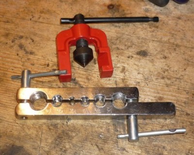

За день заменил все трубки.
Свои подгнили (их уже меняли давно проложили рядом с заводскими) Все трубки что под капотом в порядке, а вот на раме и под крыльями с проблемами.
Купил инструмент для развальцовки 350 руб, трубки диаметр 5 мм от газели (волги) длинной 2,2 - 2шт; 1,65 - 4 шт, и 750 мм еще несколько штук, пару соединительных штуцеров для увеличения длины. (Все трубки 750 руб.)
Заодно и бензопровод тоже заменил (еще трубки докупил

Развальцовыватель такой или подобный (300р): Ключ для торм. трубок на 10 подобный этому:ksupalo писал(а):Фото можно трубок и инструмента. Эксист не мрокормить... цены конские...
Штуцеры (наконечники трубок) Z-116 http://exist.ru/price.aspx?pid=48607D2B&sr=-4
Трубки от Волги или УАЗа, диаметр 5мм. Родные штуцеры с них убирать, ставить Z-116. Трубки бывают различной длины, но по-моему самая длинная 2200, поэтому если магистральные из них городить, то придётся сращивать. В том же магазине спрашивайте вот такие соединительные муфты
На сращиваемом участке оставляйте родной ГАЗ-овский штуцер с той и другой стороны.

Интересный ключ, надо поискать. А так, я заказал токарю для тормозных трубок штуцера из нержавейки с гранями на 12ть там где были на 10 и на 14ть там где были на 12тьКлюч для торм. трубок на 10 подобный этому:
Развальцеватель с простой струбицинкой не совсем хорош. Не так надежен. Надо еще осаживать трубочку чтобы пятно контакта получалось толще, чем стенка трубочки. Посмотрите на заводскую развальцовку, и что получается струбициной, сравните... У меня где-то оправка для осаживания трубочек была, тоже выточил на заказ, в магазинах не смог найти.

Ох, как бы ты не влип с нержавейкой! Она плохо дружит в плане коррозии с чёрным металлом, потому её и неприменяют, а не из-за жадности.
На счёт осадки- всё стоит и работает, ни разу ничего не потекло... Струбцина вообще силуминовая, там нагрузка-то для неё копеечная, медь легко под конус формуется.

Дорогие правильные ключи я в глаза не видел, но у дешёвых проблема такая, что при зажиме штуцера часть ключа, помеченная стрелкой, изгибается и начинает закусывать тянущий её же болт. Надо либо рассверлить это отверстие бОльшим диаметром, либо ещё лучше-рассверлить тем же диаметром (у меня где-то 6.5) под углом в сторону изгиба. После этого ключ зажимает штуцеры даже со слизанными гранями очень хорошо.

Рассверлил сразу же, но не помогло. Один штуцер, почти загубленный таким ключом, открутил потом разрезным jonnesway.

Я не химик, конечно. Не знаю, как контактирует металл разного сплава. Могу только с точки зрения практики судить. Свой боевой газ-66 перебрал с частичной заменой на штуцера из нержавайки и осадкой трубок. За 3 года штуцера блестящие и легко откручивающиеся. Трубки без осадки после первой же поездки запотели. Хотя, там диаметр трубок в 2 раза больше, чем на кошаке. Однако, по моему опыту, выходит что с осадкой надежнее, вот и все.dvm99 писал(а):Ох, как бы ты не влип с нержавейкой! Она плохо дружит в плане коррозии с чёрным металлом, потому её и неприменяют, а не из-за жадности.
