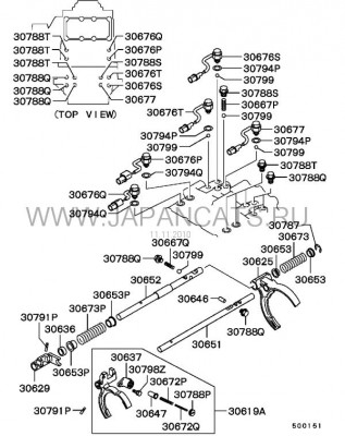

de писал(а):Изображение
1 - Датчик выбора режима блокировки межосевого дифференциала.
2 - Датчик включения муфты подключения переднего моста.
3 - Датчик включения блокировки межосевого дифференциала.
4 - Датчик включения режима 4WD.
5 - Датчик включения режима HI/LO.
копирайты не мои, где стырил - не помню
ДОБРОГО ВРЕМЕНИ СУТОК.Может есть у кого под какими из датчиков шарики ставятся,блин не заострил внимание при разборе,а теперь просто забыл .Спасибо.

В недра раздатки падают штифты 30791Р и еще такой же на оси переключения передач
Провиса по моему вообще быть не должно, но на б/у у меня тоже провис небольшой был (на фото в начале видно) ничего не перескакивает.

еще раз про штифты подскажите... ткните на картинку что и где выбивать... а то боюсь дров наломать...
