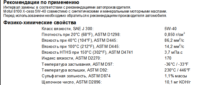

Господа, позвольте вынести на суд следующие моторные масла Motul и Mobil (прикрепил). Ценник особо не волнует. Их характеристики - китайская грамота. Подскажите, как их читать? На что влияют указанные параметры? Какое щелочное число у Mobil Super Diesel?

У данного мотюля щелочное хорошее и высокая температура вспышки. В остальном очень похожие масла.

У Mobil Super Diesel щелочное число 11.4. Где-то даже читал, что у дизельных масел щелочное число строго нормируется и не бывает ниже 10 (в отличии от универсальных масел).

Если так, то лучше мобил) Я приверженец выбора в пользу TBN и полнозольников. Все остльное не так для меня важно.

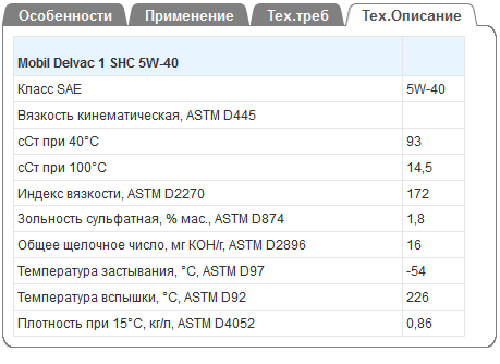

У масла Mobil Delvac 1 SHC 5W40 TBN = 16, а зольность 1,8%, а температура застывания вообще -54, но не подходит по спецификации по ACEA E4, вместо рекомендуемых производителем B2, B3 или B4.

Зольность сульфатная (сульфатные шлаки) это показатель для определения присадок, включающих органические соединения металлов. Золу, образующуюся при сгорании масла с присадками, обрабатывают серной кислотой для превращения окислов металлов в сульфаты, которые прокаливаются при температуре 775°С до образования сульфатной золы.
Сульфатная зольность автомобильных масел выражается в процентах от навески масла. При работе двигателя в результате сгорания масла зола на стенках цилиндров и на поршнях смешивается со смолистыми веществами и, если быстро не удаляется, образует абразивный слой, ускоряющий износ двигателя. По международным требованиям в моторных маслах для бензиновых двигателей сульфатная зольность не должна превышать 1.5%, для дизельных двигателей малой мощности - 1.8% и для дизелей высокой мощности - 2.0%
Взято с http://www.mssoil.ru/allabout/dictionar ... item_id=26
Как мне объясняли чем ниже сульфатная зольность, тем ниже срок жизни масла. Я могу ошибаться.

Вообщем чем зольность меньше тем лучше? Правильно?

Мнение дизелистов с ойл клуба - чем больше тем лучше. Эта статья, если вдуматься, это опровергает. При этом малозольники с допусками С3/С4 не живут с нашим топливом долго.

А вот не очень хорошие отзывы по маслу Motul X-cess 5W40 http://www.oil-club.ru/forum/topic/5332 ... ntry163446

Видимо масло паленое.

Не угадал, сделали анализы масло не палёное, полностью соответствует заявленным х-кам, кроме замерзания.))) Само по себе такое. Поэтому вернул взляд обратно к Мобил. Ездил на универсальном, попробую специализированное.
