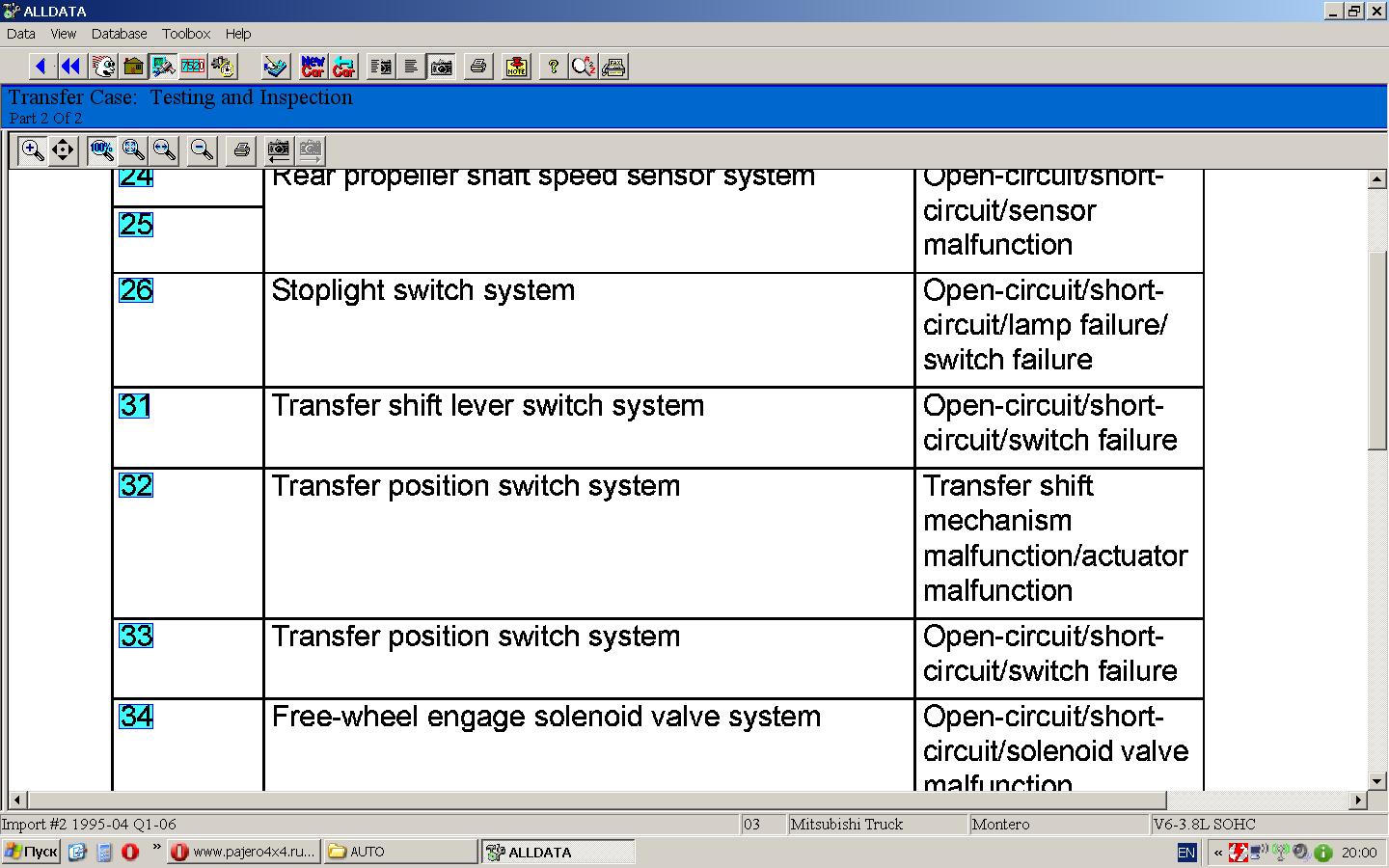

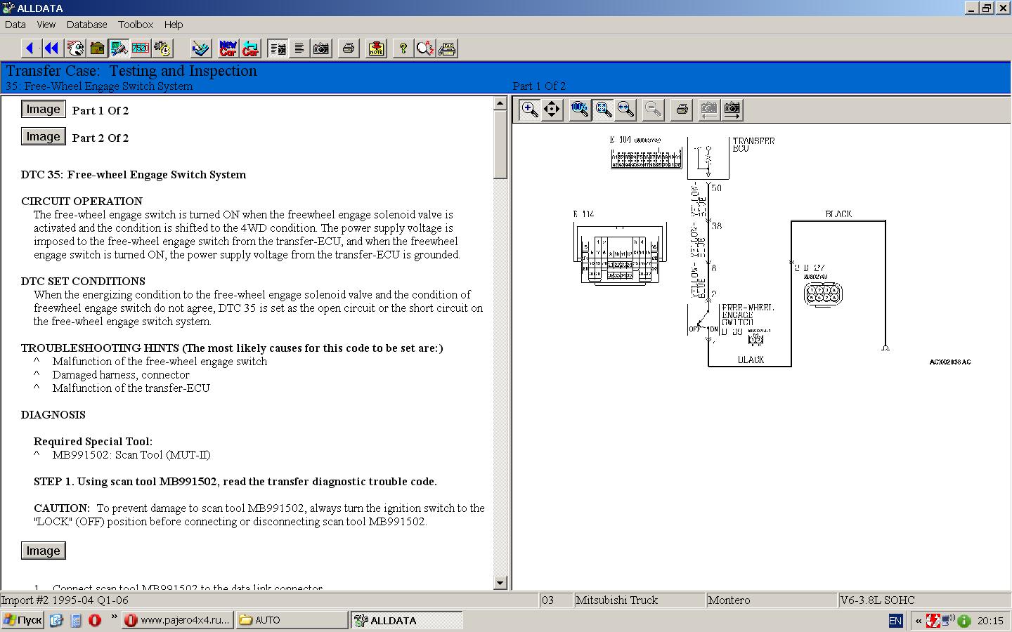

Ну и скриншот бы сделал уж номера 35

HiTEX писал(а):Ну и скриншот бы сделал уж номера 35
Персонально ::-D:

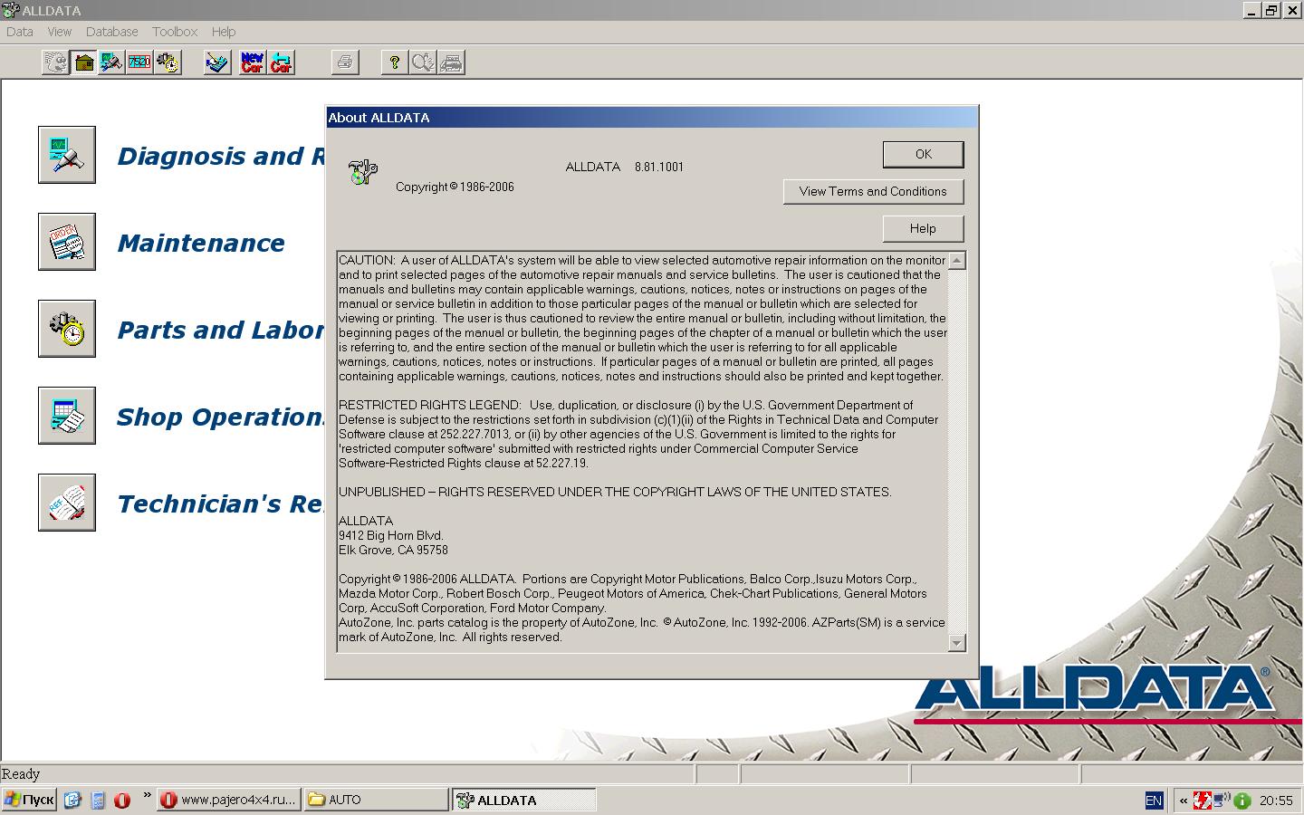

SNOOPER, a что за программка у тебя на экране? Можно нам такую?

albertr писал(а):SNOOPER, a что за программка у тебя на экране? Можно нам такую?
-albertr
На торентах есть, только весит хорошо

Причём тут раздатка?
Выше дано описание именно 35-ой ошибки. Смотрите датчик на переднем мосту, клапана и тд
Спасибо, нашёл ALLDATA 9.8, будем смотреть.
