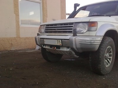

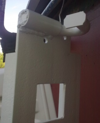

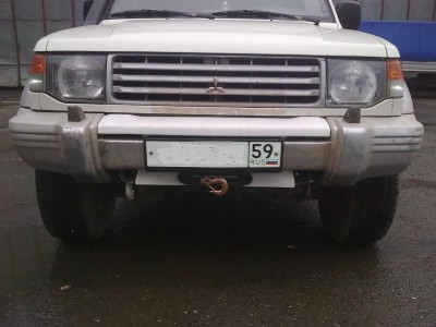

triode-master, да не оглядывайся ты на них, низ площадки уже не на одной машинке опробован...И Уже резали, и длиннее, оказался оптимальный вариант, и вес убираю, и прочность нестрадает, жижа она вся хорошо сливается, а для твердой смеси - штатная защита оставлена. Основное, чем как правило забивает - эт комья с травой, так вот тут они незадерживаются.
Ну и главное - внешне машинка остается "стоковой", Щас еще накладку на клюз (на ролики тож думаю) разработаю, так непосвященные даж лебеду неувидят.
И еще, на этой машинке делать нестал, но у кого с лифтов, советую страва-влева от клюза-роликов по два отверстия просверлить, там резьбу на 10 нарезать, и два быстросьемных "рога" сделать, я то неленивый, всегда трос сматываю, но..когда через 50 метров опять лебедиться, то трос проще на рога намотать, а по приезду в город, 5 мин и ключик на 17 и рога в багажник..
как то так
как то так

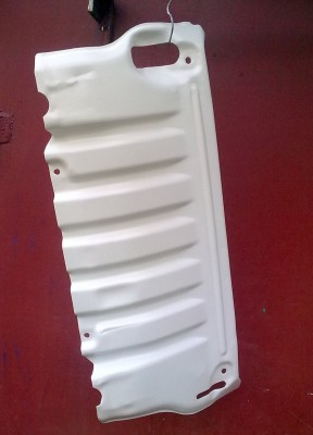

Re: Установка лебедки без установки силового обвеса

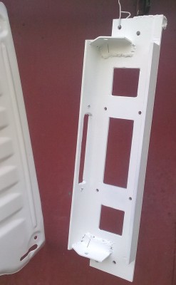

таки это с тремя квадратами дно?? А пошто не подписано что дно? Ежели это дно, настоящее дно,
то я думаю говнецр будет стекать вниз и настоящее дно будет хорошим дном.

Ну вот, не разобрался, а забросал калосборникамиКарбафос писал(а):таки это с тремя квадратами дно?? А пошто не подписано что дно? Ежели это дно, настоящее дно,
подписывать нужно..чтобы гумно на вентилятор не кидали..

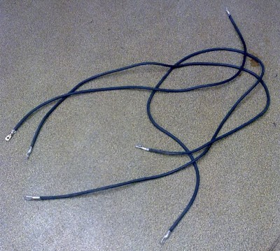

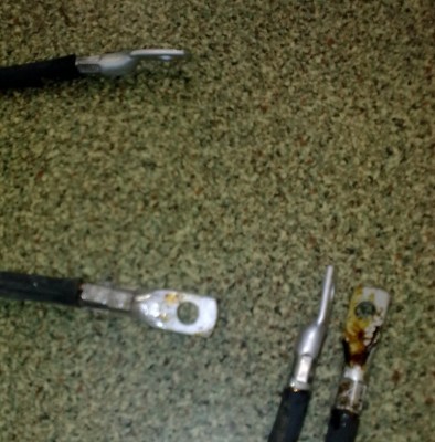

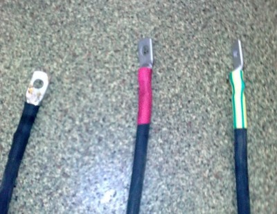

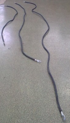

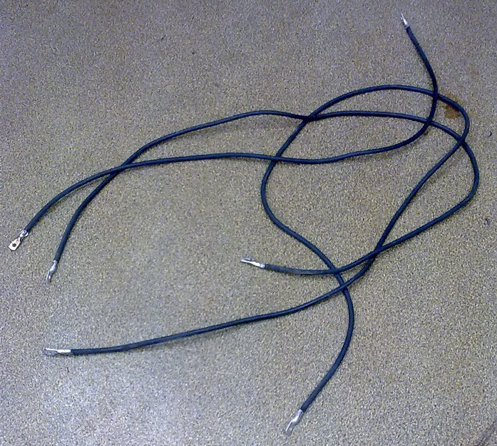

Продолжаю...небольшая накладка с пескоструйкой образовалась, а потому лебедка все еще в багажнике катается, но...
купил кабеля 6 метров в резиновой оплетке с сечением 35, шесть наконечников, отмерял расстояния и заделал концы (штатные короткие, но два можно использовать). Клеммы пропаял, обжал, и в термоусадку по цвету "закатал". Разобрал блок соленоидов, поменял проводку. А тут и "железяки" из печки достали, поехал забирать...горячие, висят - остывают. А вот и крюк приваренный .Завтра вечер уже распланирован, а вот послезавтра - буду все на место ставить.
как то так
как то так
порошковая окраска ..она крепкая. Жаль камера маленькая, а тоб всю машинку по железкам раскидал и "запек", но...в камеру даж переднее крыло нелезет, не говоря уж про дверь (про капот вообще молчу)
как то так
как то так

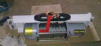

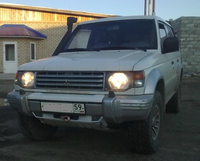

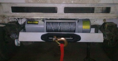

Все..как и обещал. Скинул бампер и решетку радиатора.
Закрепил лебедку на площадке, прикрутил клюз. С помощью матери, ящиков и домкрата приподнял конструкцию и закрепил на раме. Сразу прикрутил снизу минусовой провод. Немного повозился с установкой бампера...слишком мало места, еле болты крепления вставил. Прицепил провода, но фотать нестал, неудачно закрепил блок соленоидов (буду переделывать)
Установил штатную защиту. Из тройки алюминия вырезал площадки и закрыл ими торцы рамы. Вот так это выглядит. Внешне штатная паджера. Торсионы неподтягивал, поезжу немного, посмотрю,
как то так
как то так

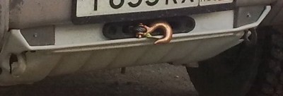

А как до тормоза добираться
. Исправлено немного позже. Смысл ясен, что вопрос про переключение свободного хода. Бампер снимать
, как-то не кошерно
Последний раз редактировалось melkiiserega 25 май 2012, 00:03, всего редактировалось 1 раз.
MPS, 2001 г.в., серый, 4D56, на палке, Suplex 52+B4 перед+KYB зад, GLS, Hankook RT03 32"
П2, коротыш, 4D56, механика, 33" Максис 762, бодик 80-10,лебедь...Строим...
До муфты свободного хода? Тормоза афтоматические, есичеmelkiiserega писал(а):А как до тормоза добираться.
Как как, бампер снимать
Свободная размотка - это полбеды. Вот как намотку троса контролировать, чтобы не зажевало???
Для тех, кто в танке..попорядку..Бампер снимается, неудобно, но снимается. болты откручиваются при снятии решетки радиатора.
Спилил "флажек" переключателя свободного хода, приварил головку на 12 под вороток 1/2, если уж жизненно необходимо (хотя лебеда не для сорев и скорость - неглавное), то открыть капот взять два удлинителя и повернуть стопор..проблем нет.
Если ктото хочет намотку контролировать - то просто снять накладку верхнюю с бампера, там все прекрасно видно (но планирую троса оставить метров 20..небольше для "настоящих расстояний" удлинители есть, а для вытаскивания кукурузников и патриотов больше троса как правило ненадо),
И в завершении..как писал выше, у меня на ВСЕХ рабочих уралах мехлебедки стоят, и на ЗИЛах131 и на шишигах, так вот ШТАТНО на уралах клюз (диаметр троса 28 мм), ШТАТНО на 131 - клюз, на первой шишиге клюз, а на второй - ролики... Предполагаю, что для маленьких нагрузок хорошо работают ролики, а для больших - клюзы. (кстати в штате у паджеры с мех лебедой тож клюз). А если кто внимательный, то тот заметить, что у половины клубней первый час ролики как клюз работают..ибо мазать ролики забывают, и пара из 4х уже некрутяться)))
как то так
как то так

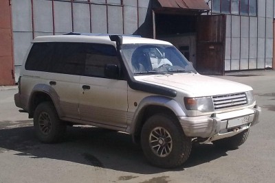

Молорик, Саш! Смотрится зачетно. Даже лучше, чем с силовиком. В июне собираюсь в Пермь, покажешь вживую?
Если-бы, дакабы. На счет танка поспорить можно. В данный момент на фото я вижу, что для того, что-бы повернуть флажек надо снять бампер. А то, что там приварить можно-это уже второй вопросPteradaktel писал(а):Для тех, кто в танке..попорядку..Бампер снимается, неудобно, но снимается. болты откручиваются при снятии решетки радиатора.
Я надеюсь, что для замены воздушного фильтра у тебя двигатель снимать не приходится. Так-то люди обычно стараются сделать что-то, что-бы не просто памятником, а еще и пользоваться удобно было.Если ктото хочет намотку контролировать - то просто снять накладку верхнюю с бампера, там все прекрасно видно (но планирую троса оставить метров 20..небольше для "настоящих расстояний" удлинители есть, а для вытаскивания кукурузников и патриотов больше троса как правило ненадо),
Твоя тож красавица.
И нетолько покажу, мож и тебе площадку "сколхозим".. метр швелера еще остался, а уголков и железяк всяких - немеряно.
Но стройка продолжается.... по плану: инвертор и компрессор - под обшивку. Вебасту (ну или чтото в этом роде) под капот. Рацию штатно (хотя тут вапрос..у меня штурману 11 лет, и она (рация) постоянно выключена)))). Экспедиционник на крышу и лесенку на заднюю дверь. 16тые колеса (у курурузников и патрулей наших вся резина на 16, а потому есть мысль унифицировать, что можно было и поменяться и на время резину взять). Ну и почти фантастично, но раздумываю..пневмоподвеску..все четыре.
как то так
как то так
