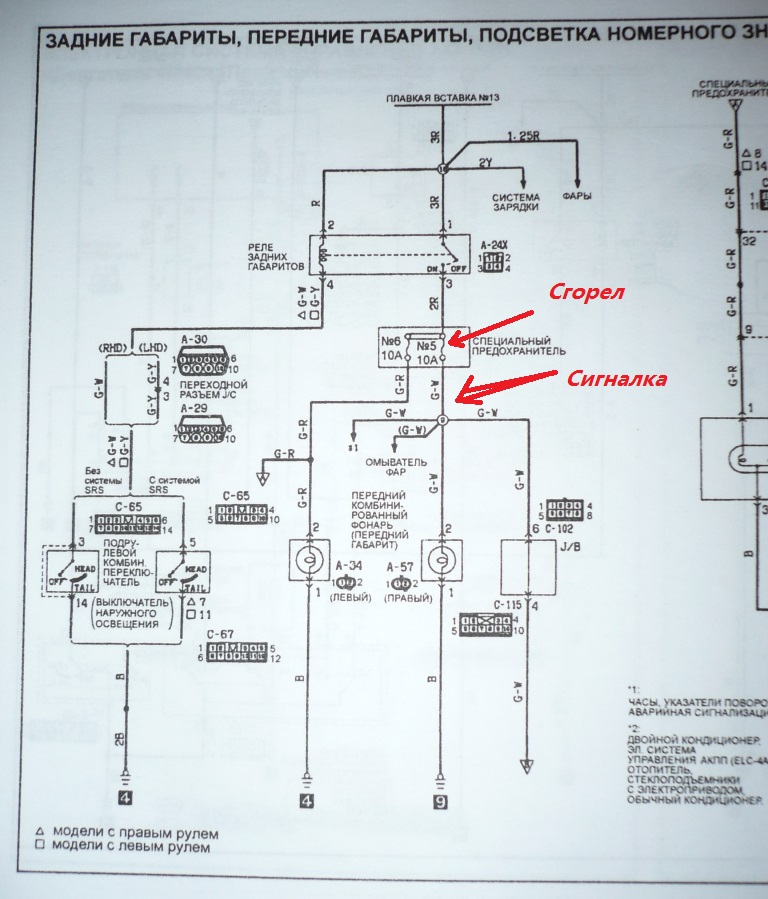

Братцы, помогайте! Не горят габариты по правой стороне и подсветка приборной панели. В момент постановки и снятия с сигнализации срабатывают правые габариты и подсветка приборки, а левые габариты наоборот не загораются.
Бредятина какая-то. Куда копать?

Ничего удивительного, левая сторона запитывается через предохранитель №6 (10А), а правая через № 5 (10А). Сгорел предохранитель №5, а провод с сигналки подключен к сети правой стороны, т.е. после предохранителя.Андрей В. писал(а):Братцы, помогайте! Не горят габариты по правой стороне и подсветка приборной панели. В момент постановки и снятия с сигнализации срабатывают правые габариты и подсветка приборки, а левые габариты наоборот не загораются.Бредятина какая-то. Куда копать?

Спасибо! А приборка тоже через предохранитель №5?

На схеме указал где подключена сигналка, и какой сгорел. При включении освещения, срабатывает реле габаритов и ток идет только по предохранителю №6 на левую сторону, а когда срабатывает сигналка, ток идет только на правую сторону, т.к. по пути пр. №5 - пр. №6 - левая сторона, пр. № 5 сгорел, либо нет контакта...Андрей В. писал(а):Спасибо! А приборка тоже через предохранитель №5?
И так же на схеме видно, что к правой стороне прикручено больше всего еще потребителей, так что надо посмотреть внимательней, если сгорел предохранитель, по какой-то цепи может быть КЗ... П.С. Кстати, на нем висит прикуриватель, вспоминайте, чего мощное в него включали, перед тем как потухли габариты...)))

Спасибо большое и особенно за схему! Завтра буду разбираться.

Первое, надо заменить предохранитель, потом поочередно включать все то, что на нем висит, если на чем-то сгорит, там и копать...Андрей В. писал(а):Спасибо большое и особенно за схему! Завтра буду разбираться.

Действительно, сгорел 5 предохранитель в моторном отсеке. А я сначала проверял салонные. Ох и намучился, пока не вспомнил про моторный отсек. Еще раз, огромное спасибо!
