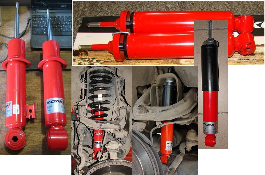

Turezkiy писал(а): Аммортизаторы передние: Имеют ход 9-10см. Точно вам сможет сказать ТОЛЬКО каталог RANCHO. Другие производители не заостряют на этом внимание.
Mitsubishi MR 448498 - [Original]
Выкладывать список аналогов нет смысла, на свой вкус аналог можно найти по приведенном артикулу оригинала...
KYB 344222 (Газовый) - Pajero [ОК] Имеет ход поршня 12см
Koni 30-1456 Heavy Track (Газовый) - [Изменяемая жесткость]
Koni 88-5390 Raid (Масляный) - [Усиленные]
Rancho 5000 (RS5223)
Rancho 9000XL (RS999223) - [Изменяемая жесткость]
эта тема для МПС1 (была раньше)
это амортизатор для МПС2
разве его можно поставить на МПС1
МПС, 4д56, 33''

evserg писал(а): Koni 88-5390 Raid (Масляный) - [Усиленные]
почему нет? креплений у нас с ними одинаковые
крепления да, но в остальном то шляпа... и ходы какие у него
а кто-то ставил себе? рэйды стоят прилично = не поэкспериментируешь особенно
но по отзывам на МПС2 прям конь-огонь :-)
МПС, 4д56, 33''

evserg писал(а):
я думал речь о задних. перед не пойдет
