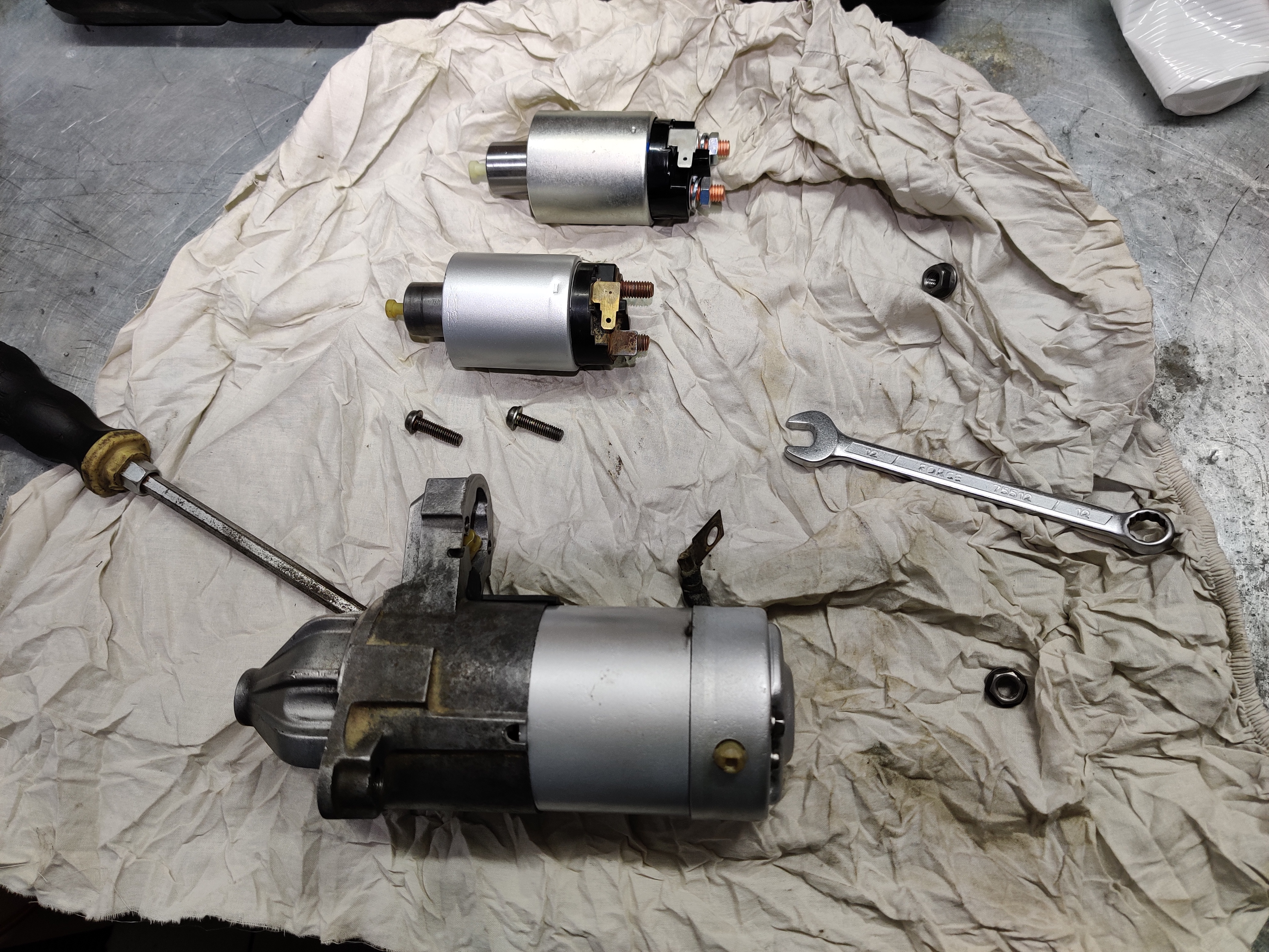

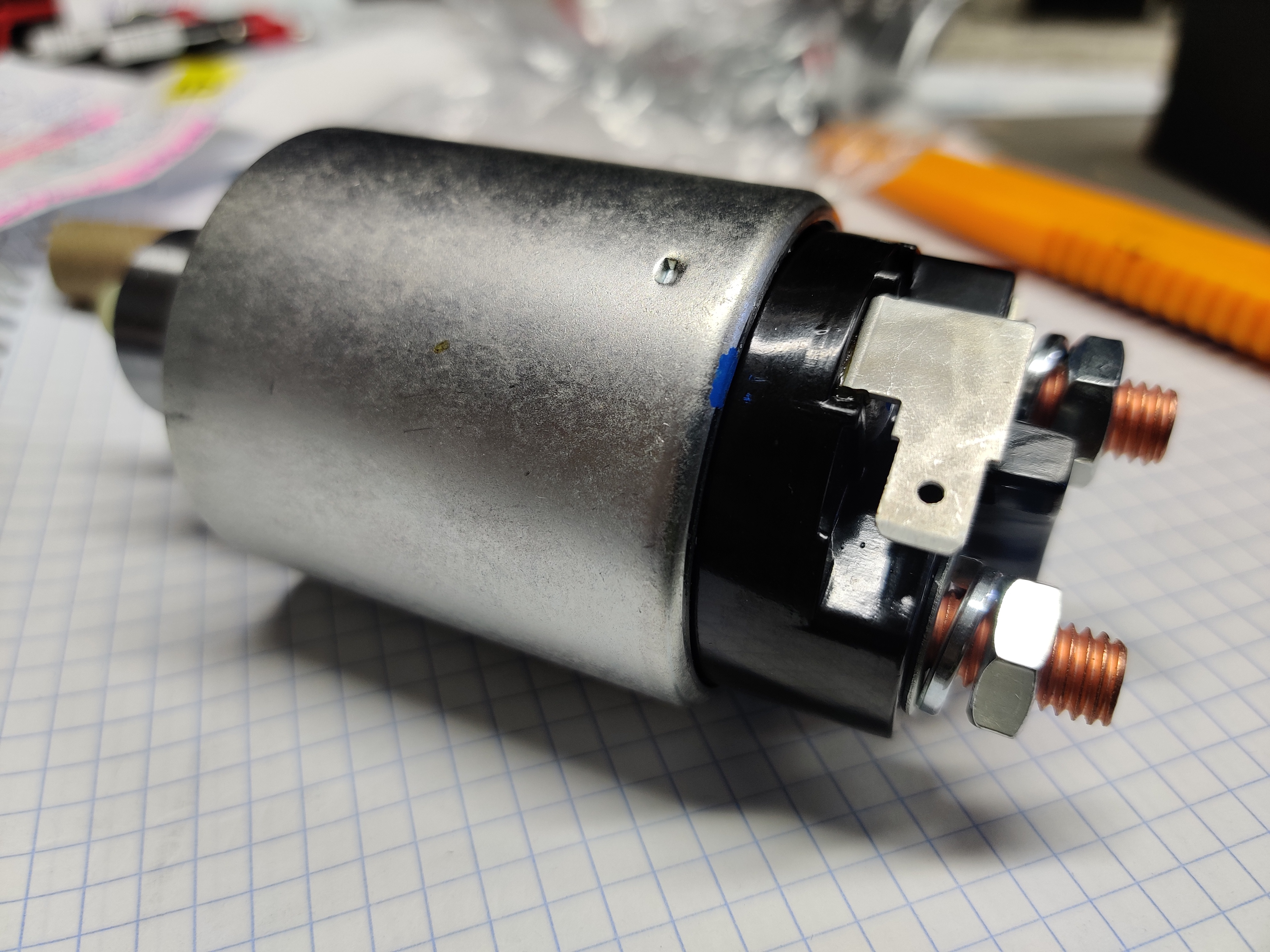

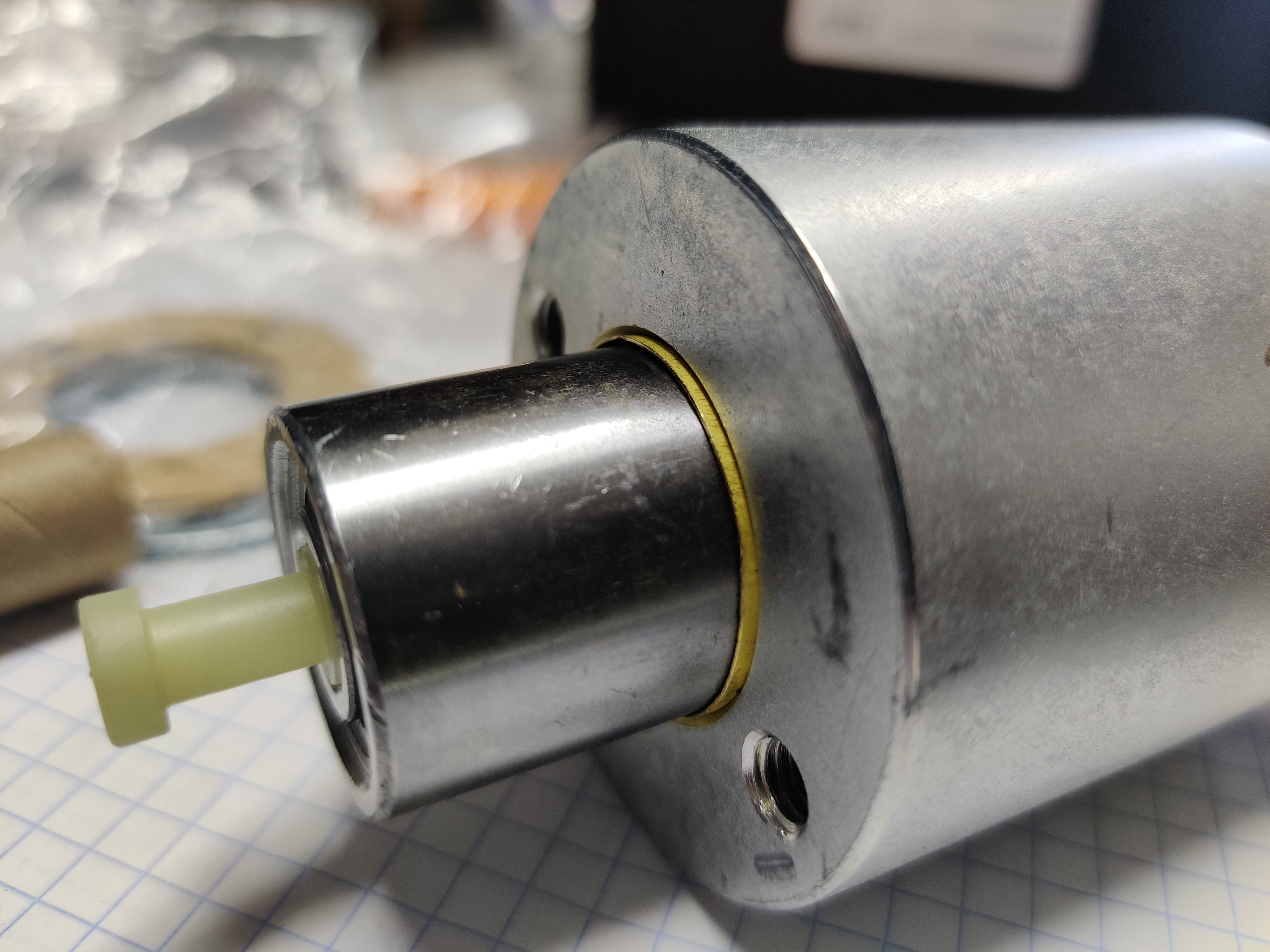

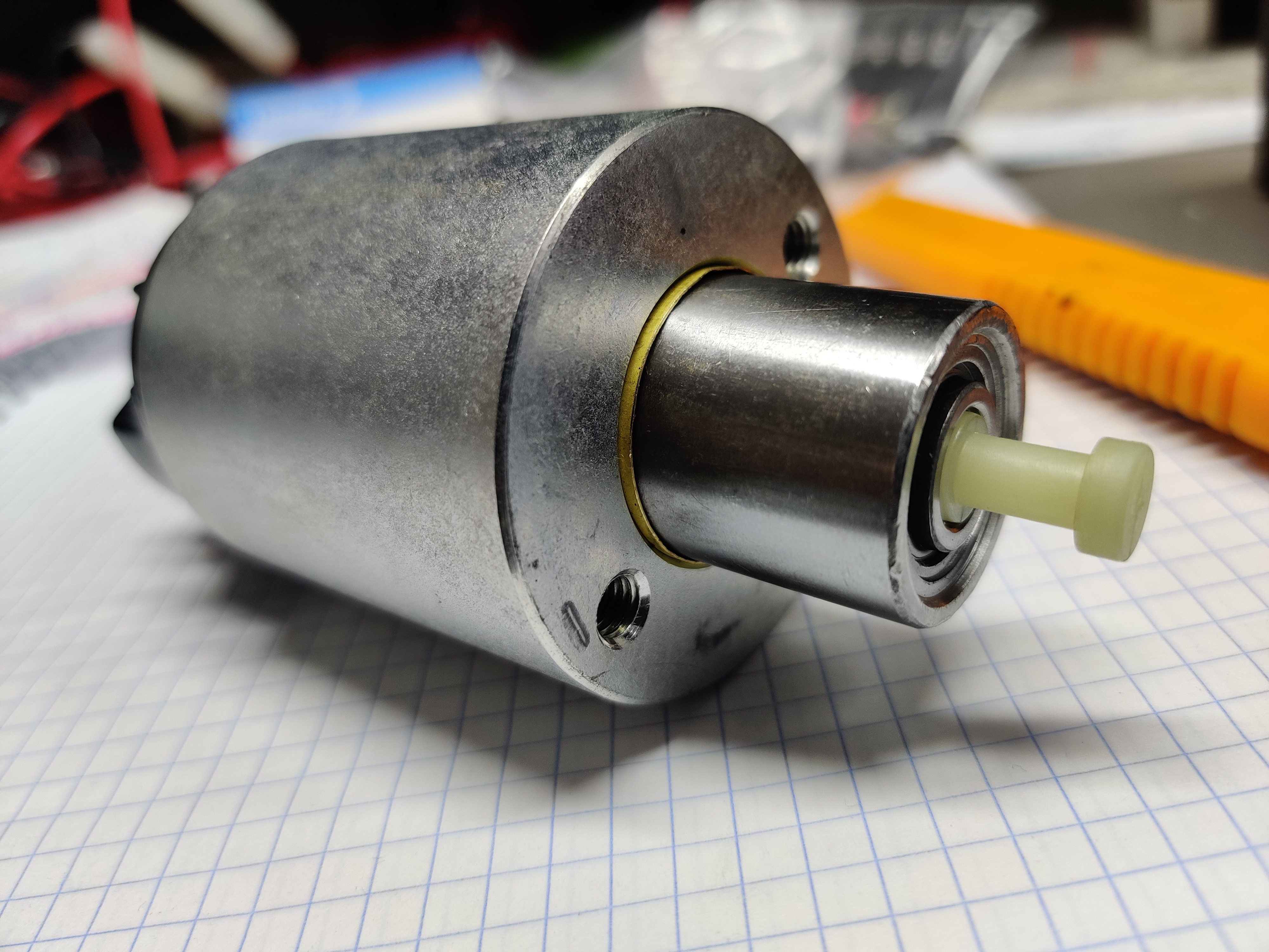

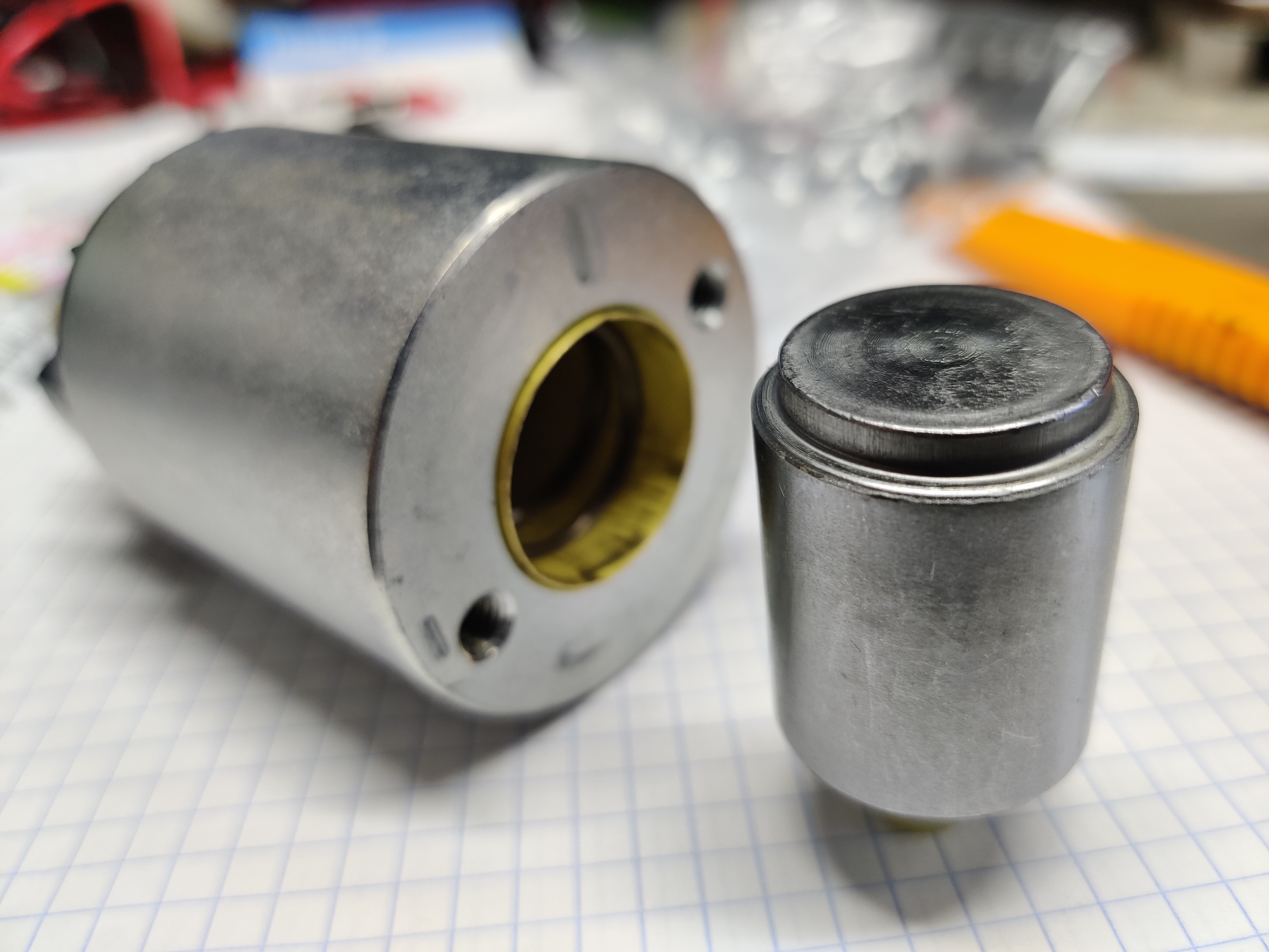

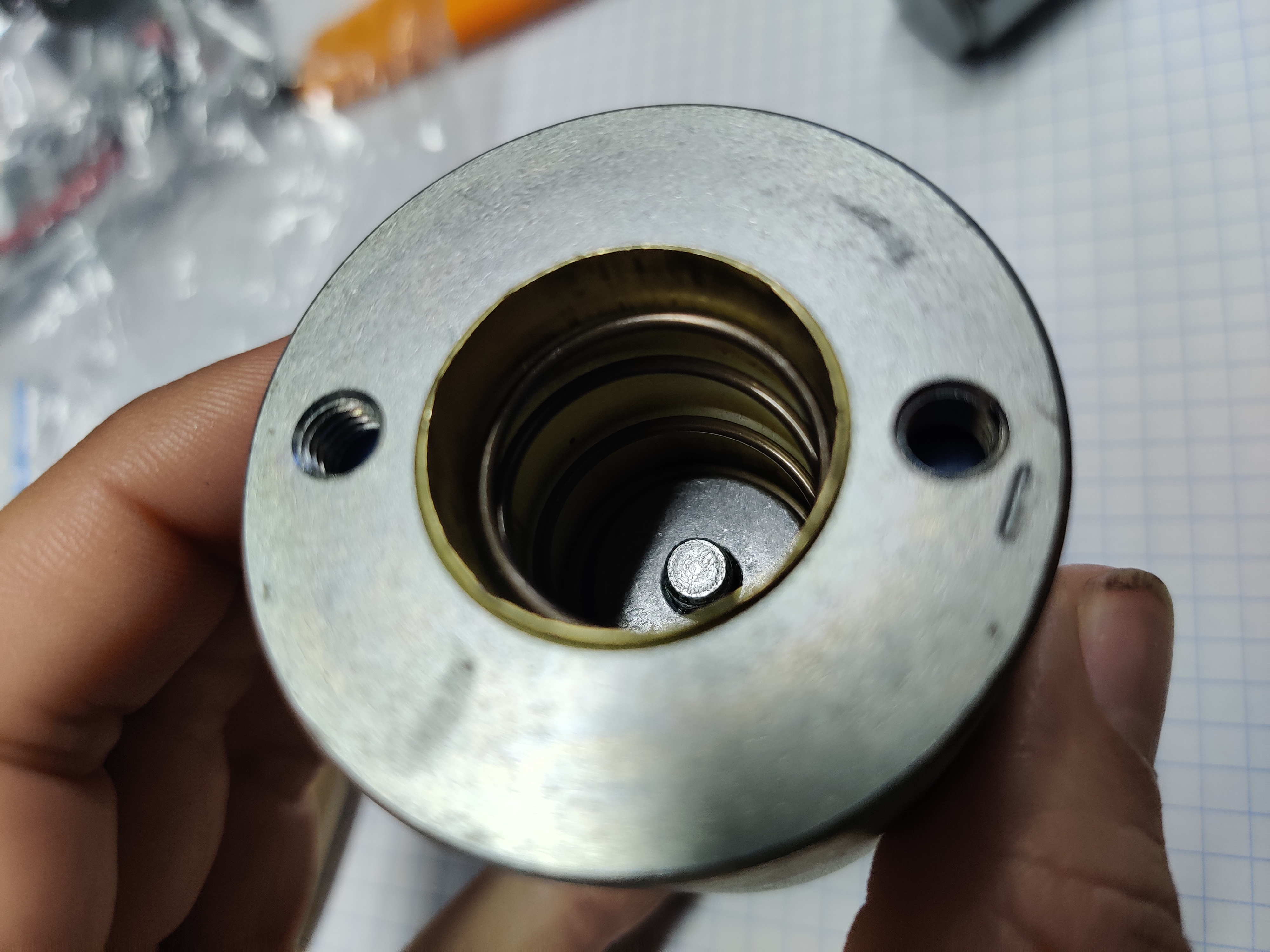

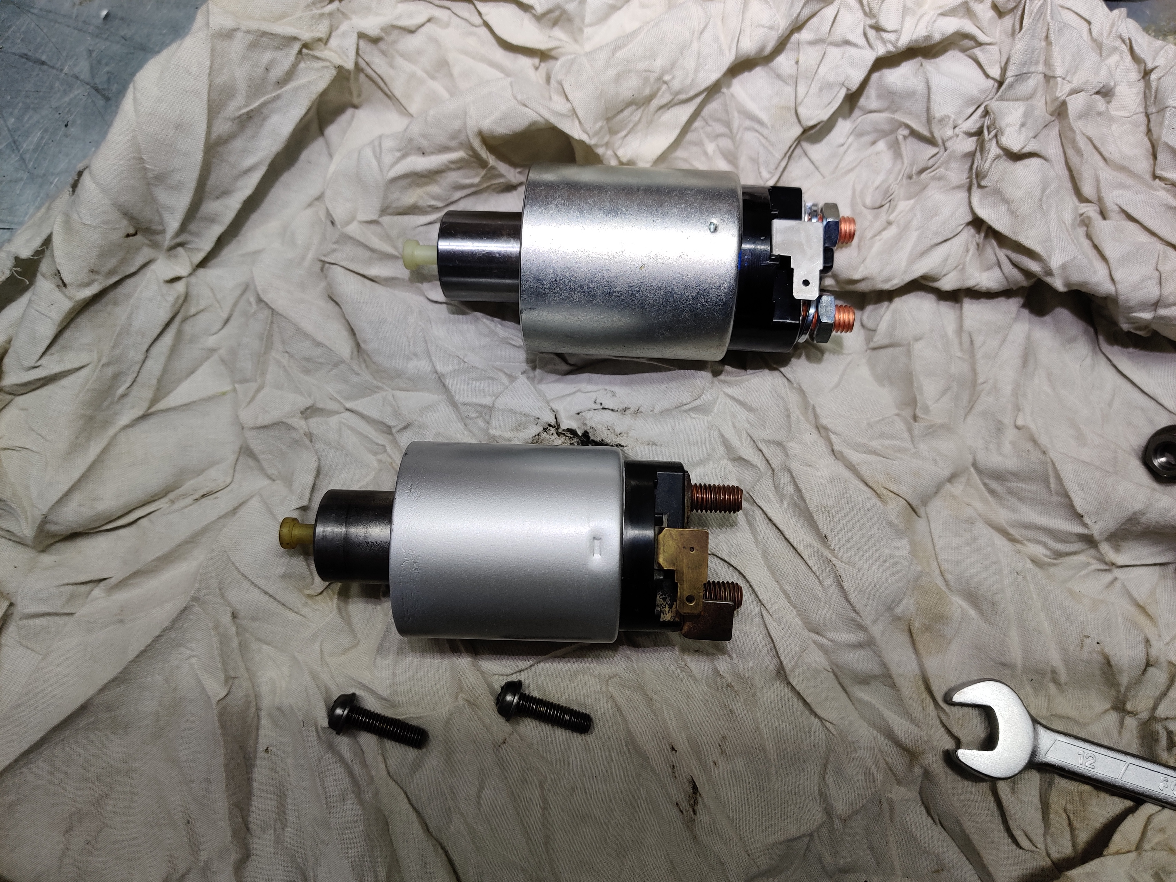

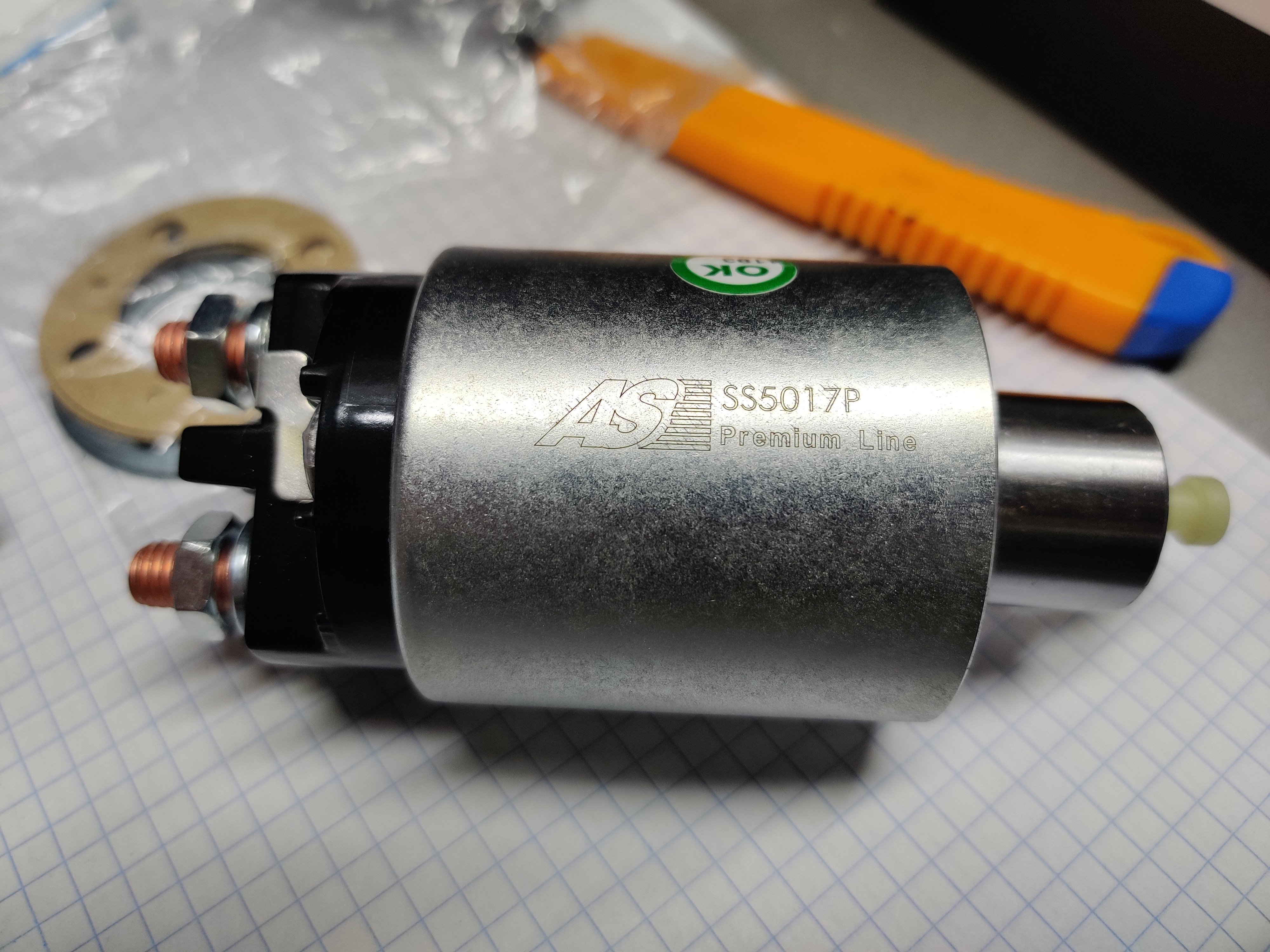

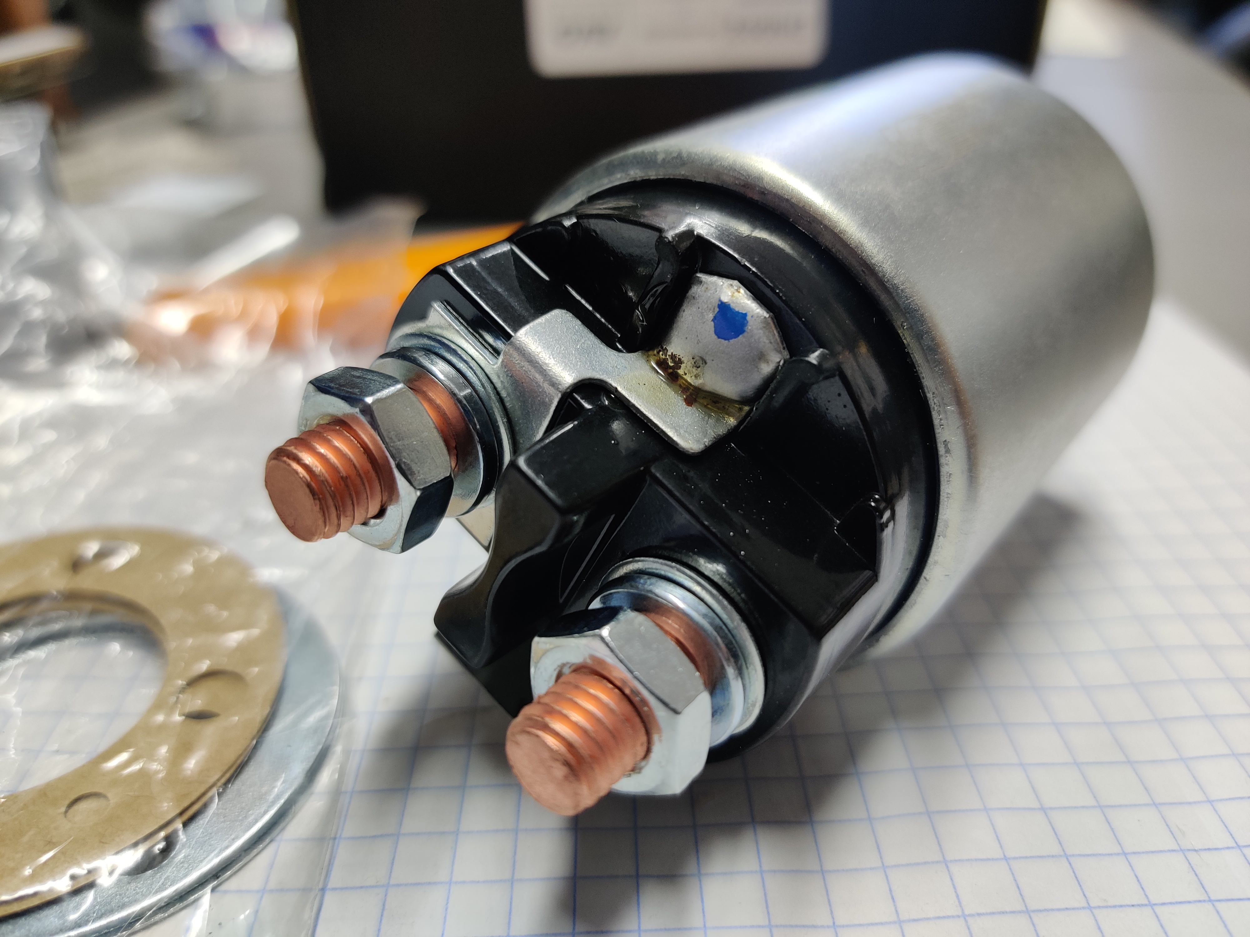

Поменял втягивающее реле наконец то .
Эпопея со стартером длилась долго , я до последнего не мог поверить что выпендривается втягивающее реле .
Началось это ещё несколько лет назад , иногда в какой то момент было клац клац , и стартер не запускает двигатель .
Потом как то ещё было , потом ещё . И вот по сути всё то же самое повторялось с какой то неопределенной периодичностью . Надоело .
Долго курил реле , оригинал дорого , откровенное фуфло то же не хотелось . Вычитал что неплохое фирмы Карго , и Вай .
Сначала заказал каргу , пришла непонятная китайщина , не то что на картинках , на вид ну стопроцентный китайский Китай ... Клемка под управление прямая , а на картинке она вниз , отверстий под болты четыре , а надо два , исполнение бойка отвратительное , втулка внутри магнита похабная . Отказался от этой подделки .
Заказал Вай . Вроде Китай но такой . По итогу опять все не то и все не так . Контакт прямой , исполнение ужасное , клеммы разных размеров , боек то же странный какой то , не годится .
Поехал к ребятам в мастерскую по ремонту стартеров и генераторов , достали мне из закромов родины реле , нужной формы , нужного качества , такого уже нет . Реально крутая качественная весч , видно было сразу что деталь сделана качественно. Сказали что это лучшее что может быть сейчас . Что ж ., поставил , все четко )
