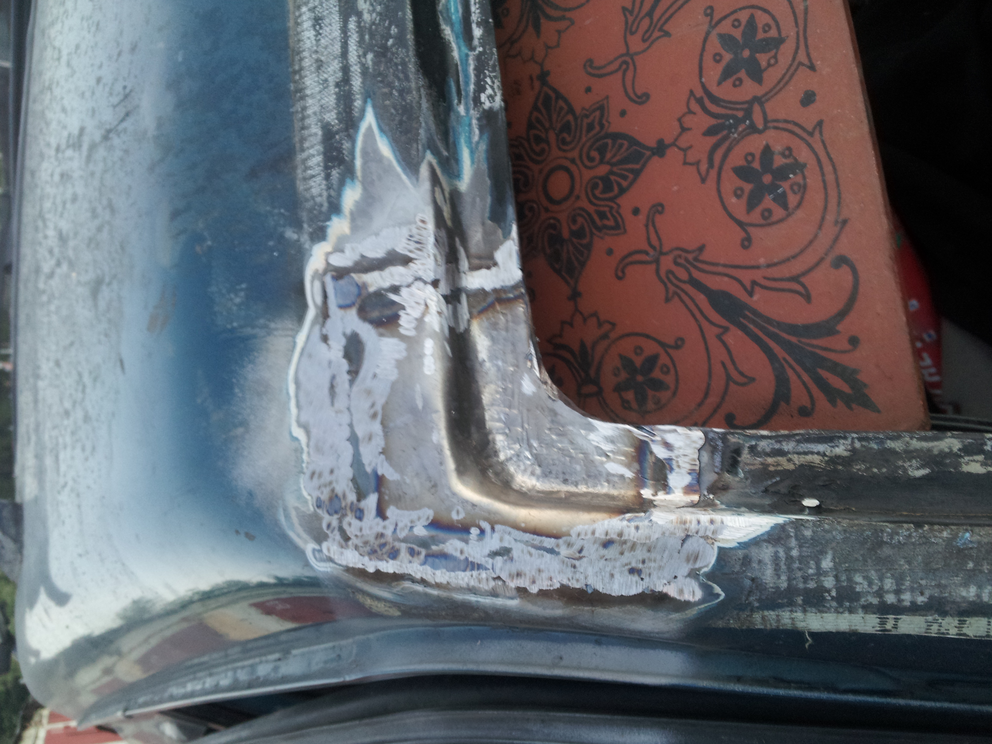

у меня подобная болячка осталась... но с одним условием - у меня еще и капот уже давно просится на запчасти... в нем уже есть сквозная коррозия... вот жду когда выкрою средства на капот, а там сразу буду менять и вытягивать все остальное...

ПРошел год я наконец то доделал рамку лобового и вклеил стекло...теперь езжу без скотча ))))

Теперь правильно праймер положил???

обижаешь - в сервис отдал 1700 р.....всего, дешевле чем комплект для вклейки )))

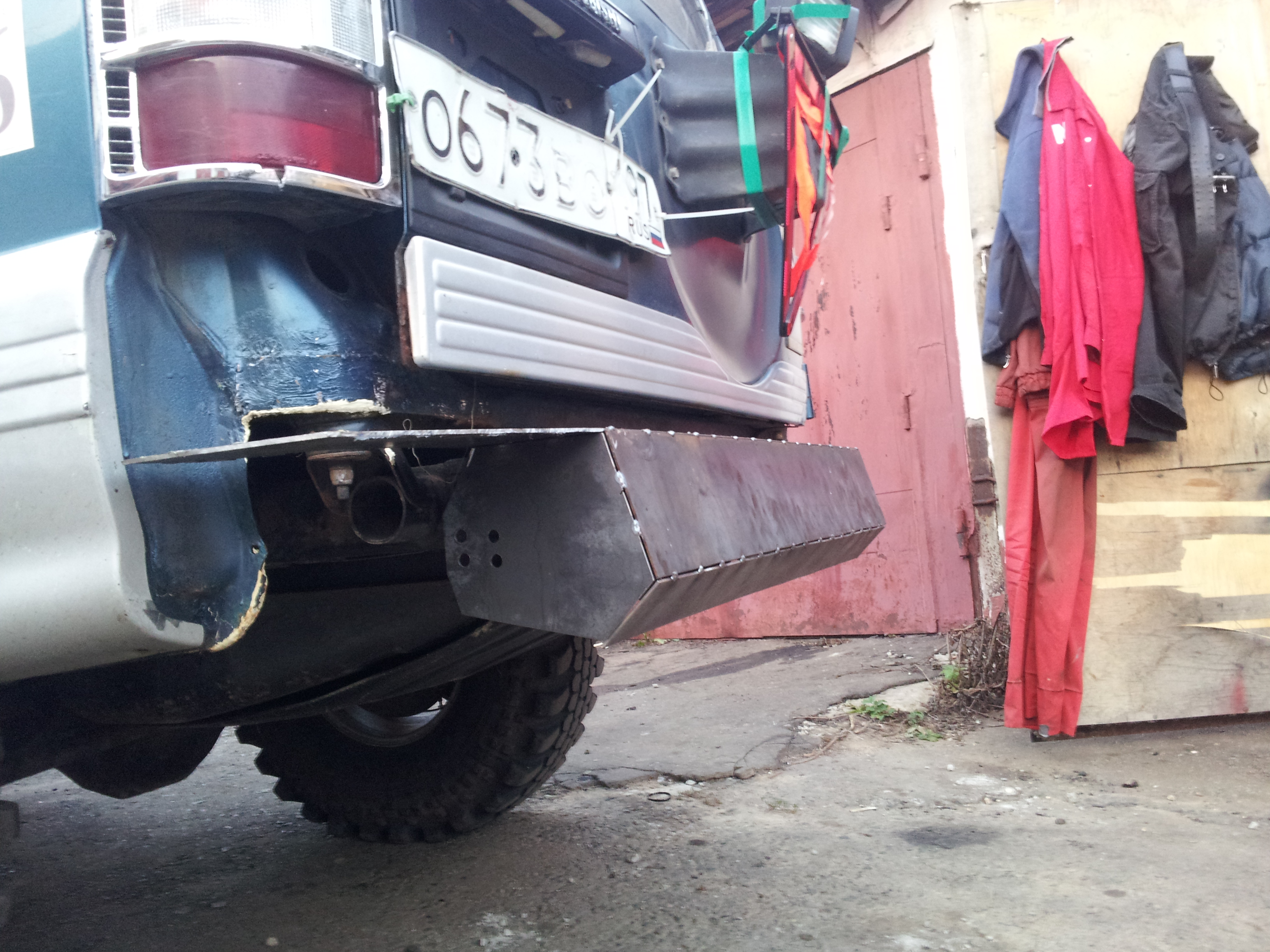

я ксатит родной бампер выкинул...в выходные буду варить силовик.....накачал фоток, вариантов масса......

а я начал силовик делать задний , купил 3мм лист идавай ваять......

У Лешки мука взял попробовать его старые на д.Р. Клуба. Вот попробовал ,теперь силовик варю. Щас на работу выйду в поенельник ,обратно переобуюсь. Едет мама не горюй после купера мт.....Прикупил себе даже радиатор коробки от крузака. А то чет после катаний по какам - загоралась коробка...Думаю грелась. И масло махну тоже.....

Купил я лист 3мм 1,25*2,5......Часа 2 мы его вымеряли и дамали как нарезать первый лист. Сдели из тонкого метала крепления снача ,картона не было....Потом совместили 3 полосы и уже вырезали крепления из толстого метала....Центр сделали ,щас думаю проушины сделать по рамным креплениям ,далее по центру вырезать и сделать крепление дом к фаркопу стандартному.....Так же сделать вместе с проушинами 2 дыры под квадрат для джека или квадрат(мотохвост), посмотрим как будет дальше
