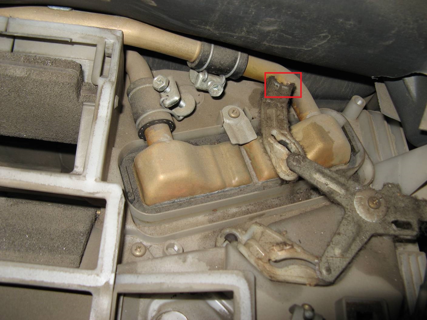

меняю радиатор печки ,снял панель , но целиком вытащить корпус не получается ,рещил вытащить просто радиатор и заменить ,подскажите как снимается рычажек сверху радиатора .все головки перепробовал . Посмотреть не получается ,не удобно расположен,только методом тыка.

KAN2 писал(а):меняю радиатор печки ,снял панель , но целиком вытащить корпус не получается ,рещил вытащить просто радиатор и заменить ,подскажите как снимается рычажек сверху радиатора .все головки перепробовал . Посмотреть не получается ,не удобно расположен,только методом тыка.
Судя по фото, левый руль.
Чтоб вынуть радиатор, как минимум нужно открутить все короба от моторного щита ( короб с мотором печки, короб с заслонками и радиатором), снять вертикальные стойки посредине торпеды ( верхним краем к распорной трубе нижним к полу, между ними магнитола и управление печкой стоит). Тогда выйдет блок с печкой. Но даже чтобы снять сам радиатор, все равно короб надо немного отвести от моторного щита.
шток в виде полусектора там защелка, торчит "лепесток" его нужно отжать и тянуть планку в верх( сидит плотно) примерно такой же крепеж на крыльчатке вентилятора печки, вынь вентилятор и посмотри, если конечно у тебя не на гайке вентилятор, а так то да, лучше и дешевле открутить весь корпус и сдвинуть. а то как всегда" а и так справлюсь" ::-D:

зеркало возьми, сунь и посмотри, и коль меняешь радиатор найди от дизеля, он толще на треть, видишь ребро идет которое удерживает радиатор вот на столько он толще, выламываешь его и ставишь дизельный. но Я Сам Дурак этого корпус придется снимать полностью, потому как и в низу такая ж перемычка :) С низу и левее на фотке виден второй ползунок,(планка) там видно как устроено :)
нахуа его снимать?открути треногу и поверни свой рычаг так чтоб не мешал снять радик
снять хотел ,что бы обрезать кожух под трехрядный радиатор который купил,удобнее так.

алексей - Маленький Мук писал(а):зеркало возьми, сунь и посмотри, и коль меняешь радиатор найди от дизеля, он толще на треть, видишь ребро идет которое удерживает радиатор вот на столько он толще, выламываешь его и ставишь дизельный. но Я Сам Дурак этого корпус придется снимать полностью, потому как и в низу такая ж перемычка :) С низу и левее на фотке виден второй ползунок,(планка) там видно как устроено :)
Да спасибо ,разобрался .теперь обрезать осталось под трехрядный :*VICTORY*:

тогда вынай весь корпус, нижний просто так не выломать, хотя он и тонкий но выламывать не удобно да и шарошкой нужно пройтись что б всё убрать а то не полезет :)

алексей - Маленький Мук писал(а):тогда вынай весь корпус, нижний просто так не выломать, хотя он и тонкий но выламывать не удобно да и шарошкой нужно пройтись что б всё убрать а то не полезет :)
все поменял ,тепло :*THUMBS UP*: только теперь ошибка подушек горит, скинуть ошибку кто поможет в субботу?
