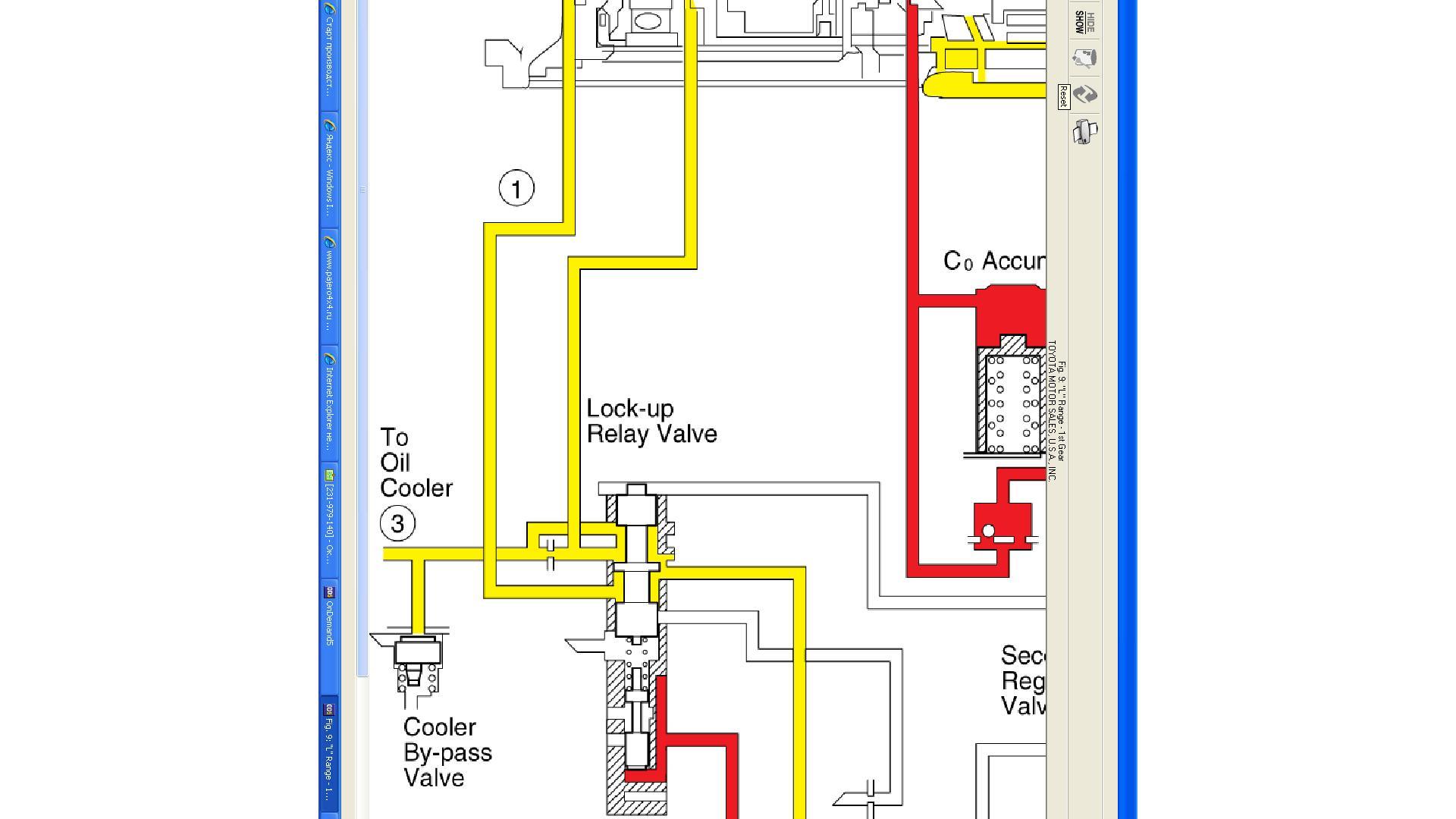

Не путайте коробку Марка и НМПС. Это как говорят в Одессе -2 большие разницы. Хотя бы гляньте как врезан радиатор в гидросистему АКПП. У Тойоты - действительно, масло после радиатора идёт просто на слив в поддон, то есть один штуцер просто сообщается с полостью коробки и всё. У АКПП НМПС, масло после радиатора идёт в систему смазки. И давление там может достигать 7ми!!! атм. Гляньте масляные схемы чтобы сомнения отпали. Кроме того у Тойоты есть байпасный клапан внутри самой АКПП. Так что если масло в радиаторе перемёрзнет - ничего страшного.... И почитайте что я писал дааавным давно - http://www.pajero4x4.ru/bbs/phpBB2/view ... 1#p1162541alex-bar писал(а):Тему пробежал! Я не сомневаюсь что тут опытные и грамотные люди! Скажу более в свое время многое при строительстве марка искал на разных форумах в том числе и джиперских. Теперь жду спорта и изучаю его больные места.
Тут тоже схемы есть и величины давлений в таблице.
