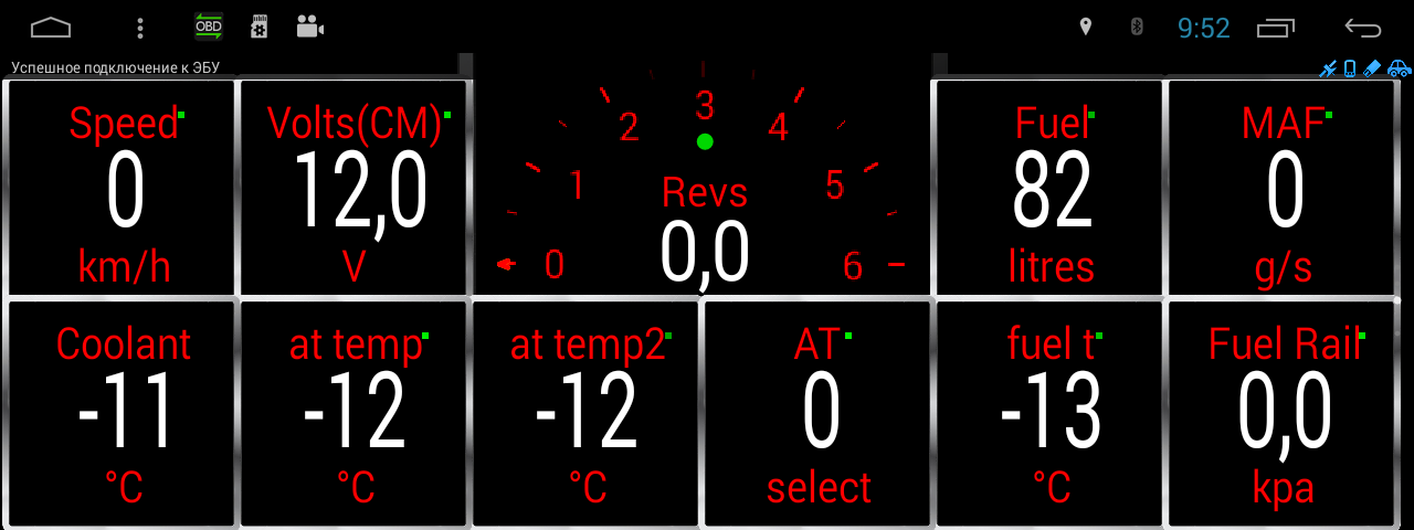

Посмотрел у себя с утра как работает пид для температуры топлива. Температура воздуха -12С. Машина простояла с 7 вечера до 10 утра.
Наверное поправку на 1-2 градуса вводить смысла особого нет, и так пойдет.

olegro писал(а):Посмотрел у себя с утра как работает пид для температуры топлива. Температура воздуха -12С. Машина простояла с 7 вечера до 10 утра.
Доброе утро. Вопрос а как вы ввели кол-во топлива?
И номер передачи? И что за 2 датчика акпп?

Да, у мну П4 3.2 с Айсиновской коробкой, поэтому два датчика температуры АКПП.
Количество топлива в баке показывает тоже потому, что П4. Вроде как в СпортЕ так и не придумали откуда брать данные. Или я не в курсе.
Пид для передач АКПП есть где-то в этой теме. Есть короткая формула (только для передач вперед), есть длинная (для всех передач). Моя формула отличается, потому, что коробка другая.
