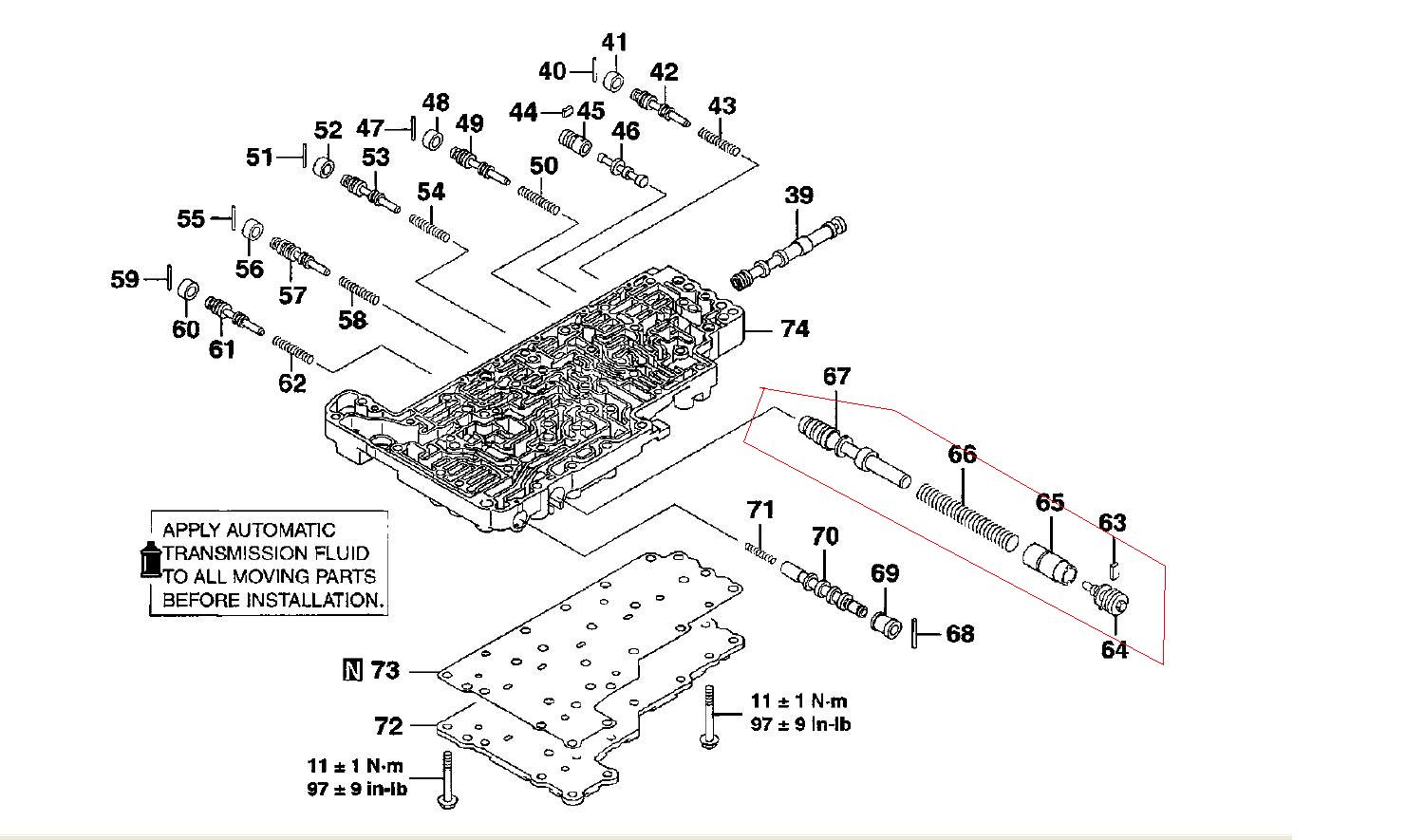

Надо снять поддон и вынуть гидроблок. Разобрать и почистить, помыть. Во вложенном файле регулятор давления выделен. Кстати ММС ничего отдельно для гидроблока не продаёт. А вот Sonnax делает. Правда не этот клапан. Учитывая что указанные клапана стоят недорого - я бы заранее купил все. http://www.sonnax.com/parts/2162Napic писал(а):Очень даже похоже на правду. Давление масла похоже падает. Сильно разбирать АКПП нужно для замены этого редукционного клапана? Или достаточно просто поддон снять?
Может при этом мои пробуксовки на средней степени прогретости АКПП пройдут
Sn1, на тенах у меня кнопка, и когда они включены, то возможно на секунду замедление при включении передачи.
http://www.sonnax.com/parts/2161

Аналогичный глюк замечается и у меняatservice писал(а): Надо снять поддон и вынуть гидроблок. Разобрать и почистить, помыть. Во вложенном файле регулятор давления выделен. Кстати ММС ничего отдельно для гидроблока не продаёт. А вот Sonnax делает. Правда не этот клапан. Учитывая что указанные клапана стоят недорого - я бы заранее купил все. http://www.sonnax.com/parts/2162
думал полная замена масла и фильтра помогут... но нет
(масло менял через аппарат... лично наблюдал как из обратки пошло чистое масло, всего ушло 12 литров )
и вот вопрос №1 - как и чем можно промыть АКПП не разбирая, что бы уменьшить подозрения на засорившийся клапан?
и вопрос №2 - чем чреваты такие "подвисания" для самой АКПП? (я имею ввиду резкие толчки и возможное вращение на "сухую"?)

Часто сталкиваюсь с людьми пригоняющими машину на замену масла с надеждой на то, что при замене пройдут проблемы с работой АКПП. Я всегда говорю так - масло в коробке (как впрочем и всех агрегатах) меняют не для того чтобы прошли проблемы, а для того чтобы эти проблемы не начались. И если есть люди утвержающие, что у них ушли неисправности после замены масла, то как правило они недоговаривают.....Например что выправили при этом подмятый поддон, который прижимался к фильтру, трогали проводку (а там могут быть плохие контакты), в общем было что то ещё. Кстати - НИ В ОДНОМ манулале вы не найдёте упоминания о ПРОМЫВКЕ именно АКПП. Промывку теплообменника - да, есть упоминания. Конкретно АКПП - нет.DigitalCar писал(а): Аналогичный глюк замечается и у меня![]()
думал полная замена масла и фильтра помогут... но нет... через несколько дней все вернулось на круги своя.
Как говорят сами производители - аппарат для замены масла в АКПП - это хорошее устройство помогающее продавать БОЛЬШИЕ объёмы масла.
Мы конечно исключаем случаи форсмажорные. Наример попадание той же воды. С оговоркой - в небольших количествах и если промывают в первые часы после её попадания. Или после добавки в АКПП сомнительного масла (например при вытекании в далеке от цивилизации).Тут вероятность успеха конечно же будет - но только промывки будет всё же недостаточно. Нужно снимать поддон, менять фильтр....как минимум. Но промыть можно и без аппарата. Как - уже описывал. А кое кто и фотосессию выкладывал.
Если масло само по себе сгорело в коробке или начал забиваться фильтр - тут нужно не о промывке думать, а о том, ПОЧЕМУ оно сгорело, и откуда взялось то, что забивает фильтр? Если грязь появилась не в результате диверсии (насыпали, налили что то), то это продукты износа. Износа чего конкретно....ну сами догодайтесь - где масло то плещется.....
