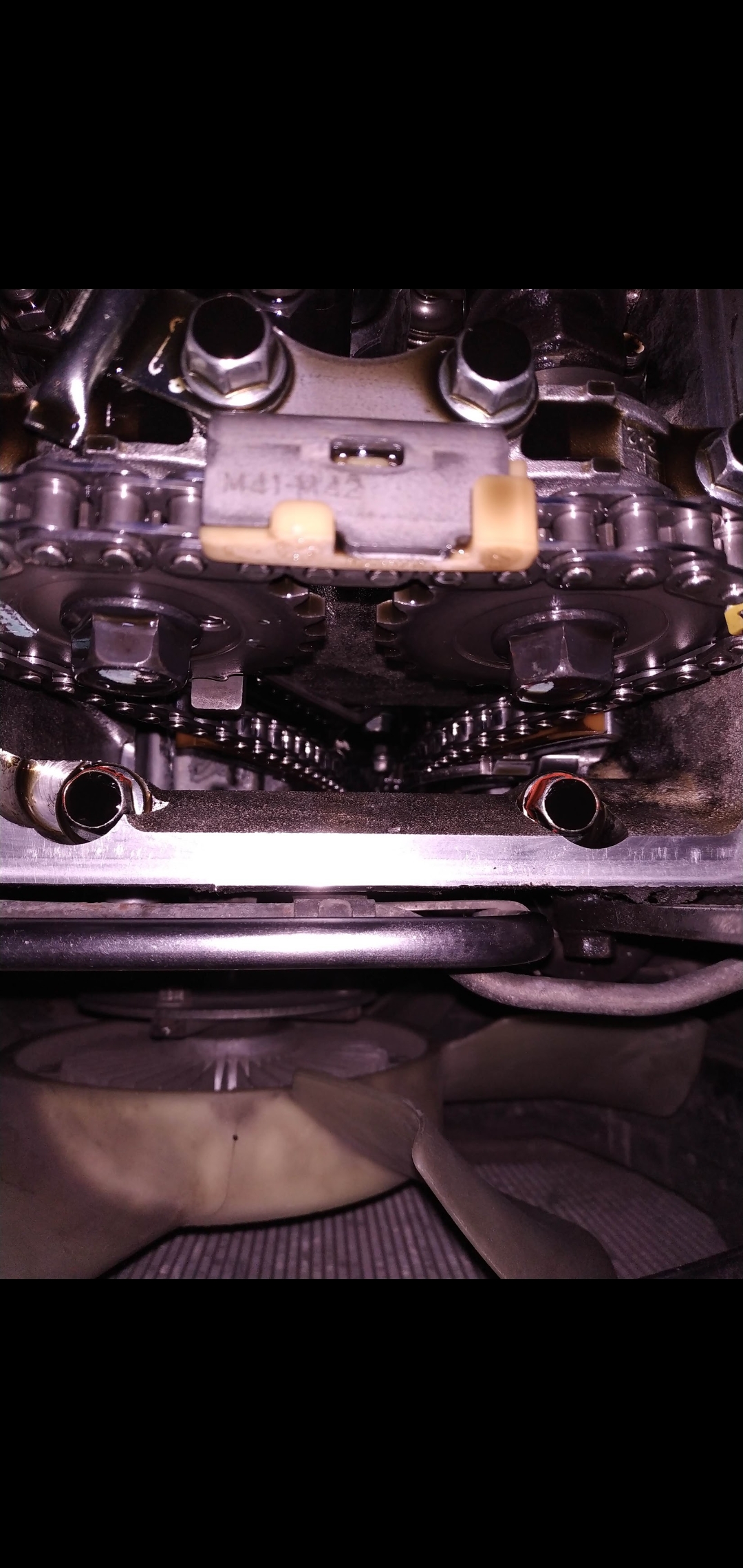

Добрый день! Можно ли по наличию износа по металлу на торцах звеньев цепи (фото прилож)сделать выводы о необходимости вмешательства или замены? П4 ПРОБЕГ 146, владею недавно поэтому истории нет. Верхний успокоитель с пластиком на месте. Буду признателен за ответ.

MForce писал(а): Добрый день! Можно ли по наличию износа по металлу на торцах звеньев цепи (фото прилож)сделать выводы о необходимости вмешательства или замены? П4 ПРОБЕГ 146, владею недавно поэтому истории нет. Верхний успокоитель с пластиком на месте. Буду признателен за ответ.
Здравствуйте! Почему не хотите, снять натяжитель и сделать выводы? Всего-то, нужно прокладку заказать новую(для натяжителя)стОит не дорого! Так-то если пластик на верхнем успокоителе на месте, то в принципе, цепь не растянута, до критического состояния, хуже когда пластик уже отсутствует, тут нужно принимать экстренные меры, по замене цепи!

Когда посмотрел и увидел успокоитель с пластмассой на месте очень полегчало... но не надолго, натиры на цепи напрягли.. тем более их наличие или отсуствие с привязкой к диагностике состояния в теме не обсуждались .. Дальше как обычно: незнание нарисовало печальную картину исхода

И могут ли такие натиры быть получены от пластика, или только при контакте с металлом.. значит на одном из башмаков уже нет пластика и идет контакт с мет основанием ?

MForce писал(а): И могут ли такие натиры быть получены от пластика, или только при контакте с металлом.. значит на одном из башмаков уже нет пластика и идет контакт с мет основанием
Мой пробег 230 т.км, цепь не менялась ещё! Натиры, эти скорей всего от "пластика", т.к. на моей фотке(качество не очень), тоже есть эти "натиры"!
