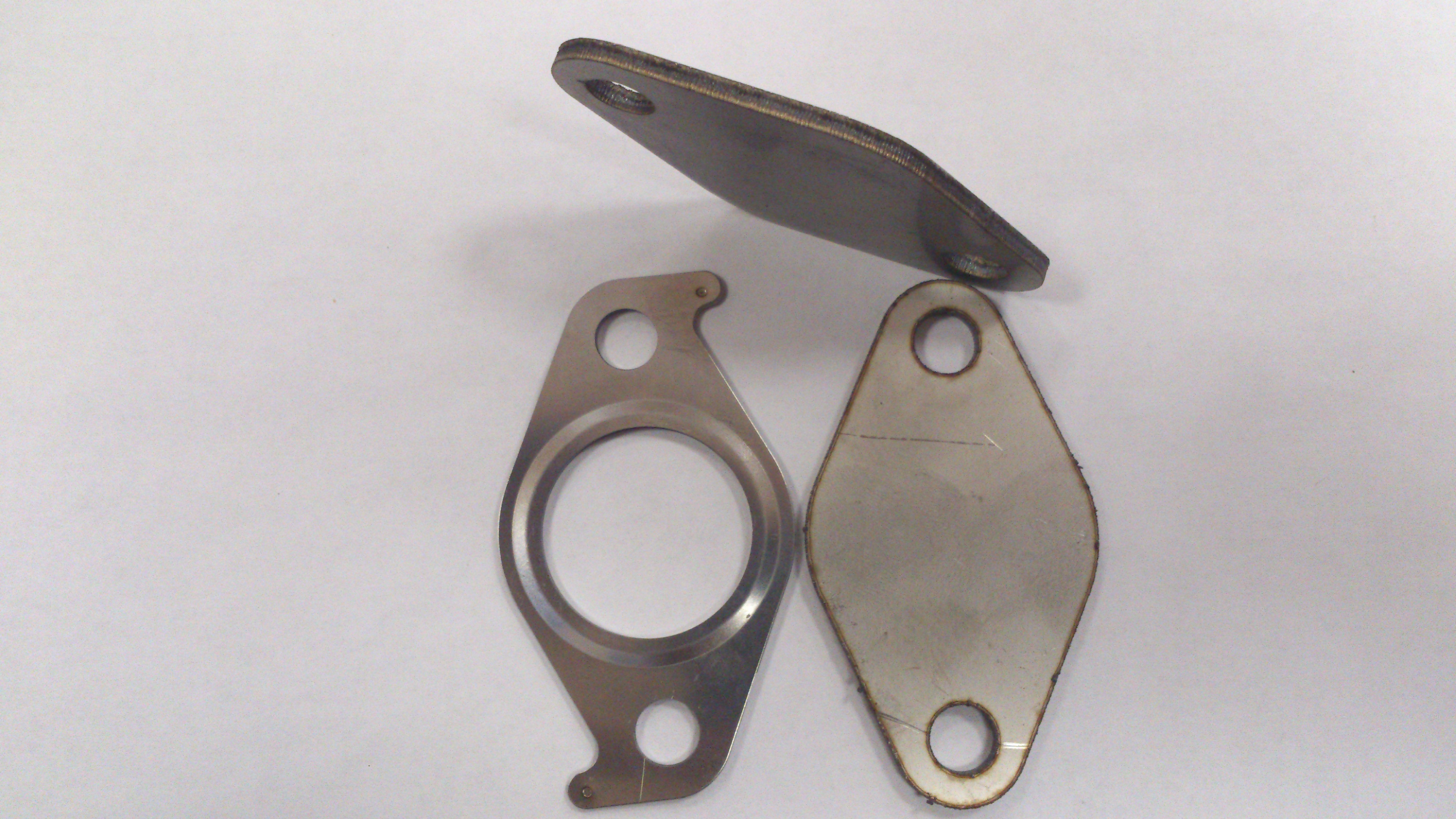

снял ,разрезал трубу ,сплющил и заварил.Что и сделал

Re: У кого заглушен ЕГР прошу (Пути решения)
Сообщение morya4ok »
Я снял трубу, поставил заглушку одну из тех что на фото выше. С воздушной стороны сначала поставил временную из паронита, пока не "засвистел" при подъезде к дому ::-D: , заменил на жестянку со шпателя, так и катаюсь с тех пор.

И я сегодня заглушил егр. Заглушку поставил на входе в холодильник. Нерж 1,2 мм и уплотнения из листовой латуни 0,2 мм с обоих сторон. Пока не ощутил ни какой разницы.

1.Недолжно быть подсоса воздуха из за возможного перекоса. 2. канал будет теперь читый + 3. Что бы почувствовать надо снять разъем егр, но надо отключать программно ошибку егр.

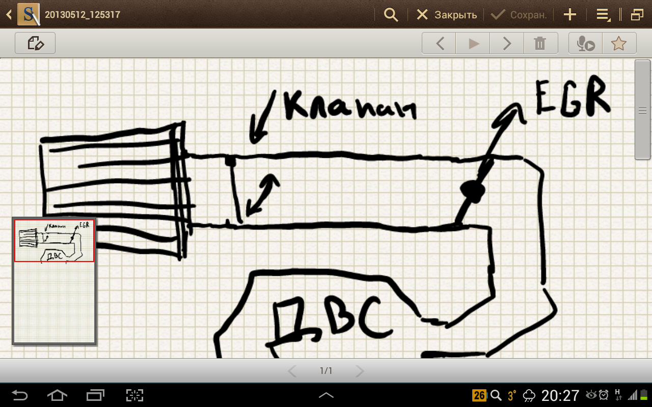

Читал читал две недели эту темку глушить не глушить резистр не резист но кем-то было предложенна темка использовать чистый воздух а не выхлоп и она как то в голове залипла не судите строга за рисунок но что вы на это скажите. :*THANK*:

Смысл на П3 городить огород? Заткни ЕГР заглушкой и всех делов.

sergks26 писал(а):Читал читал две недели эту темку глушить не глушить резистр не резист но кем-то было предложенна темка использовать чистый воздух а не выхлоп и она как то в голове залипла не судите строга за рисунок но что вы на это скажите. :*THANK*:
Сравни давление в выпуске и атмосферное, даже если учесть что ты запланировал клапан на входе и турба наружу дуть не будет, также и воздух на впуск не пойдёт т.к. в тракте будет избыток давления по сравнению с атмосферным при любом раскладе.
Сообщение sergks26 »
На сколько я пенемаю на холостых клапан егр приоткрыт в этот момент турбина не активна идет подсос с поршневой принажатии на газ клапан закрывается и открываетсы при отпускании газа клапан при подении оборотов двс турбина опять останавливется и идет октивныйи подсос от двс. А клапан на входе должен закрываться при других режимаз работы егр. Короче думаю проинсперектировать но не давно менял егр попробую на выходных просмотреть потоки воздуха.

sergks26 писал(а):На сколько я пенемаю на холостых клапан егр приоткрыт в этот момент турбина не активна идет подсос с поршневой принажатии на газ клапан закрывается и открываетсы при отпускании газа клапан при подении оборотов двс турбина опять останавливется и идет октивныйи подсос от двс. А клапан на входе должен закрываться при других режимаз работы егр. Короче думаю проинсперектировать но не давно менял егр попробую на выходных просмотреть потоки воздуха.
См. давление во впускном коллекторе на холостых.

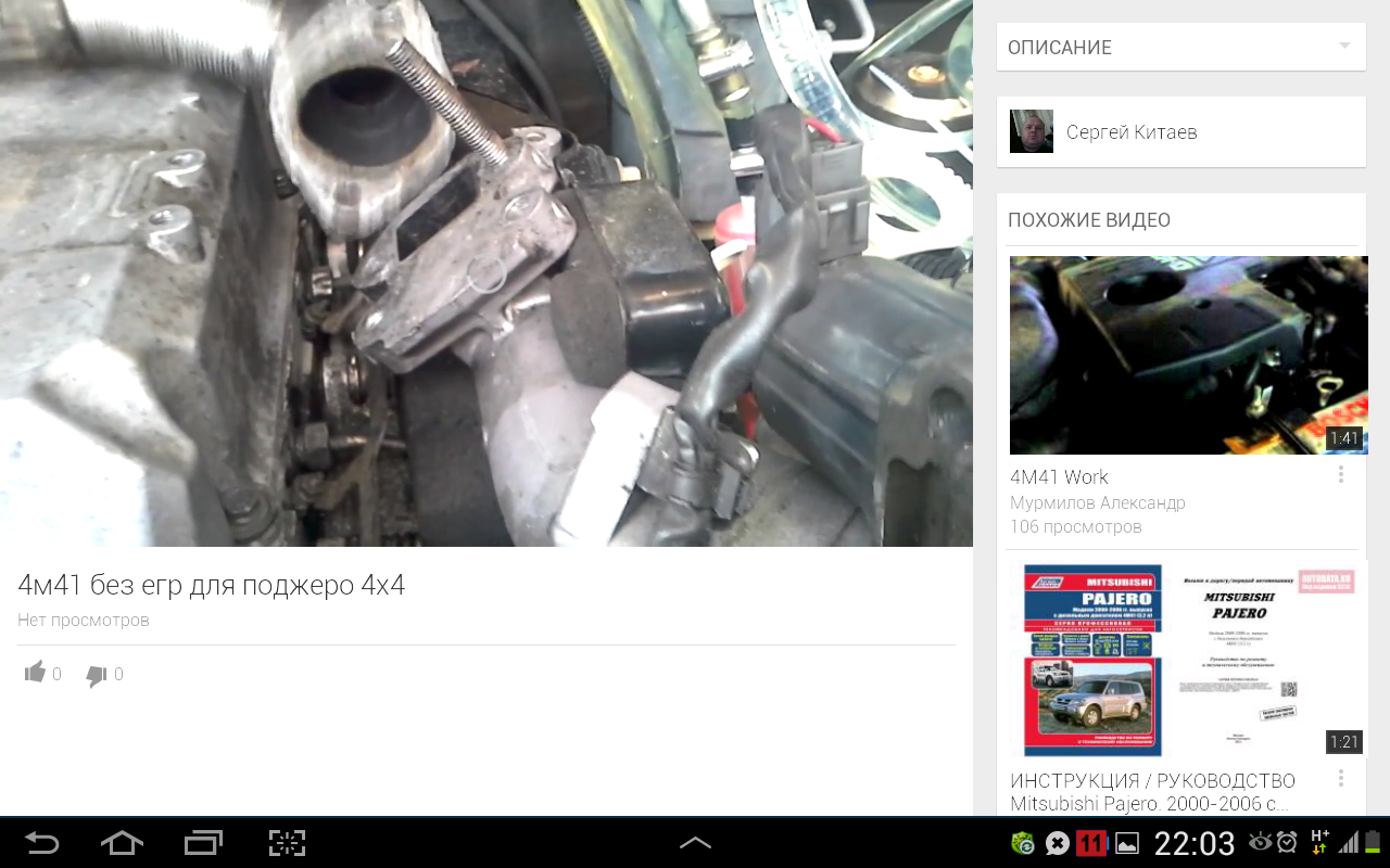

Сегодня скинул клапан егр и проверил да на холостых идет октивный подсос во впускной колектор и при скидывании оборотов есть тоже подсос в момент не работы турбины схемку я бы собрал но нужна бу патрубок от егр для сбора схемки и вопрос с чего брат клапон в ютубе висит видео
Это фото с ютуба сылку на плоншете недает
Повторно скидываю схемку можно что то придумать нужен клапан с чего брать пока вопрос

Когда ЕГР открывается МАФ падает! Как будешь реализовывать в схемке?
