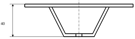

Если я правильно понимаю,- OE Spring Rate - это усилие начального поджатия. При их жесткости получается ход начального поджатия на обоих 23,7мм. Тогда при свободных длинах 310мм и 320мм соответственно, длины пружин после начального поджатия составят 286 и 296мм.
У меня между чашками полностью разжатой стойки 280мм. Влад толкует, что его пружины сделаны в размер 290мм. Т.к. амортизаторы у всех имеют один ход, то начальную длину поджатия пружины на стойке можно регулировать только глубиной верхней чашки. Что эти чашки везде разной глубины что ли, в зависимости от веса двигателя, года выпуска и пр.?
Народ, померьте кто-нибудь на машине до 2014г.в. глубину чашки плиз. (моя 40мм). Влад не шлет пружины, у него размер не сходится. А конь стоит пришпиленный Владовыми пружинами к потолку гаража, ржет, гулять просится.

AlGo писал(а):Народ, померьте кто-нибудь на машине до 2014г.в. глубину чашки плиз. (моя 40мм).
50 мм. 2008г 3.2.

Ураааааа, нашлись 10мм!! Фотка не нужна, хорошо бы номерочек, но и так по году и двигателю закажу ее, думаю это проблем не составит. Теперь можно звонить Владу,- пусть шлет стандартные пружины с поджатием в 290мм.
Надеюсь в раме отверстия под шпильки не изменили.
