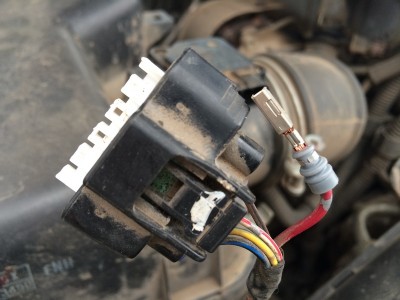

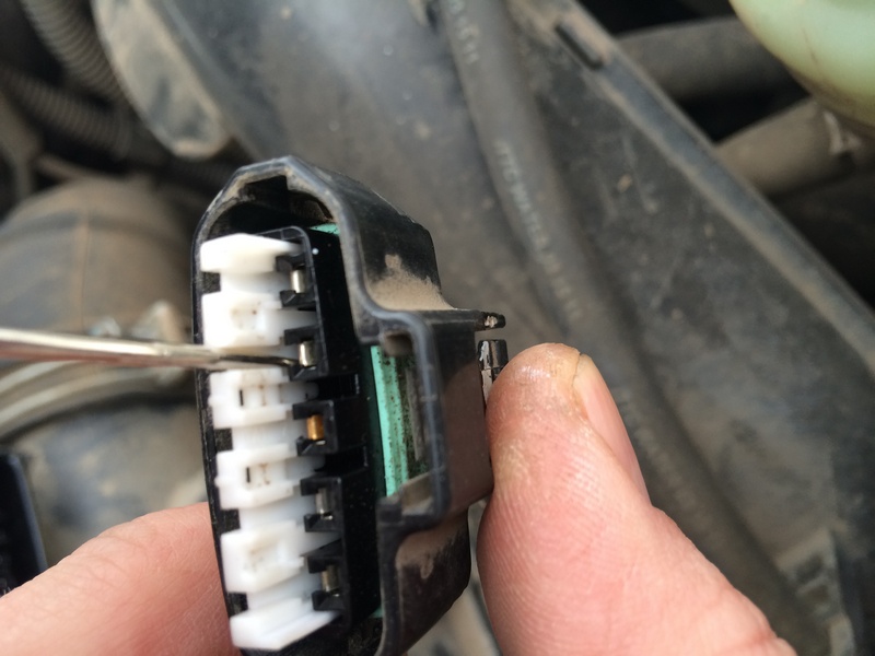

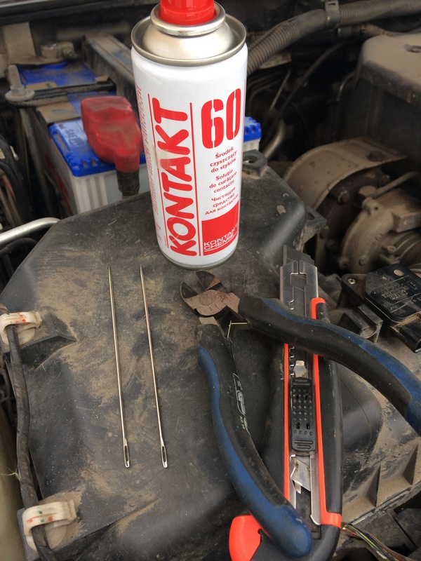

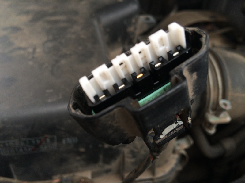

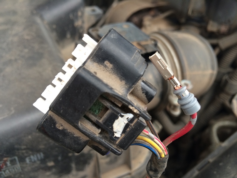

Разница между прошивками ощущается реально, почти как между стоком и финальной
Почистил и поджал контакты МАФа
Выдергиваем хомутной иглой белый стопор. Если пошевелить его туды-сюды, то и совсем можно снять. Иглой отгибаем язычек защелки Вынимаем пин и поджимаем, кому как нравиться, серавно его по правильному на подожмеш в силу конструкции пина.
Я просто кусачками поджимал торец и иглой сзади пытался отжать язычок контакта (беспонтовое занятие ))) )
Потом побрызгал контактолом, подождал пока высохнет и сбрызнул еще силиконовой смазкой для контактов от влаги Использовавшиеся инструменты:
