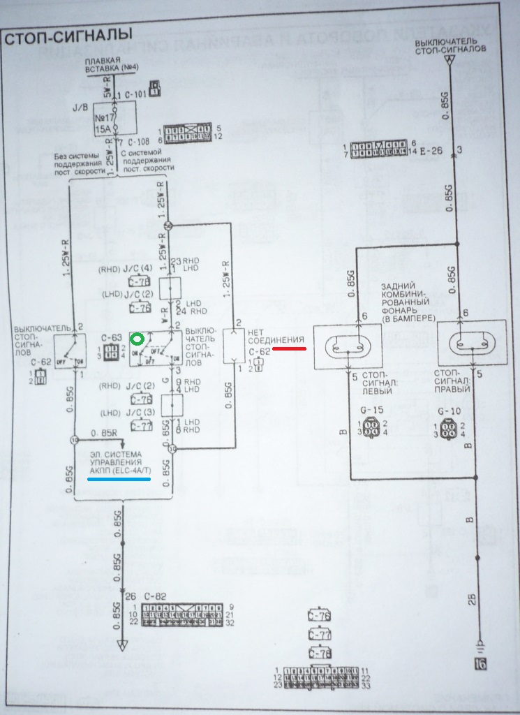

Фары и стопари штатные, может там реле какое-нибудь есть на стопы, жуков нет...
Всё будет...P2\93\4g54\МТ\РТ\5d\v44w\LSD\лев.руль\ рессоры.
- dvm99
- Сообщения: 22795
- Двигатель:: 6G72, 12клап.,
- Откуда: Свердловская обл.
- Благодарил (а): 779 раз
- Поблагодарили: 1121 раз
Re: Отвечу на вопросы по автоэлектрике
Нет там никакого реле...
Если просаживает генератор, то виновата только нагрузка.
Вообще, в твоём случае я бы отдал машину понимающему человеку...
А то не видя ситуации своими глазами, можно только предполагать.
Если судить по схеме стоп-сигналов, то можно покопать тут:
1. Если авто с системой поддержания постоянной скорости, то выключатель стоп-сигналов имеет параллельную цепь (зеленый кружок) и так же имеет пустую дополнительную колодку (красная черта).
2. Если авто без вышеуказанной системы, есть отвод на систему управления АКПП (синяя черта).
И если стоп-сигналы работают, то КЗ или чрезмерная нагрузка идет откуда-то из этих источников. Но... Предохранитель №17 (15А) должен быстрее сгореть, чем дать так загрузить генератор.
Возможно, что вместо 15-тиамперного там установлен с очень большим номиналом, либо "жук".

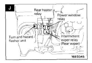

Мужики, ну может подскажете, а? Где это гребанное реле на заднюю печку которое (1993г европеец 5 дверей, 6G72). Нет питания на кнопке вкл. , жгут между передних сидений в порядке, преды целые а реле нигде не щелкает.
Знаю, что где-то на печке за бардачком, но которое из них?
Вот оно на рисунке - rear heater relay

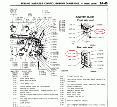

Добрый день. Пропал сигнал тестирования системы при повороте ключа зажигания. Лампочки на приборке загораются, а пик-пик нет. И возможно одновременно с этим перестала гореть синяя лампа дальнего света на приборке. Сама лампочка целая - менял местами с другими, безрезультатно.

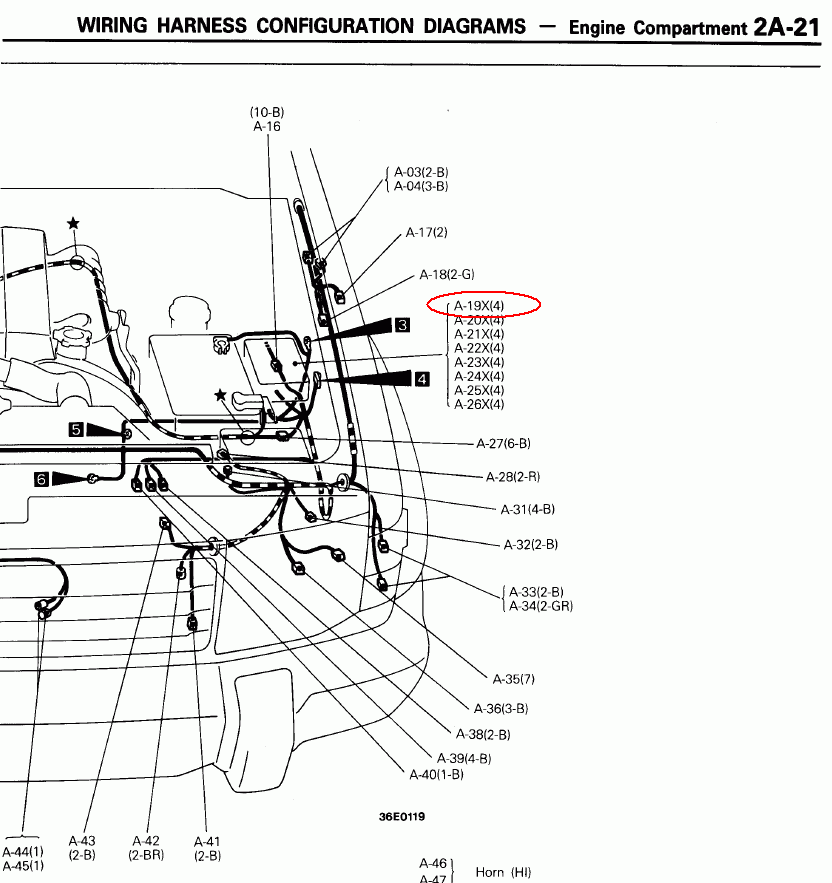

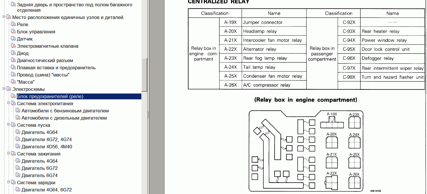

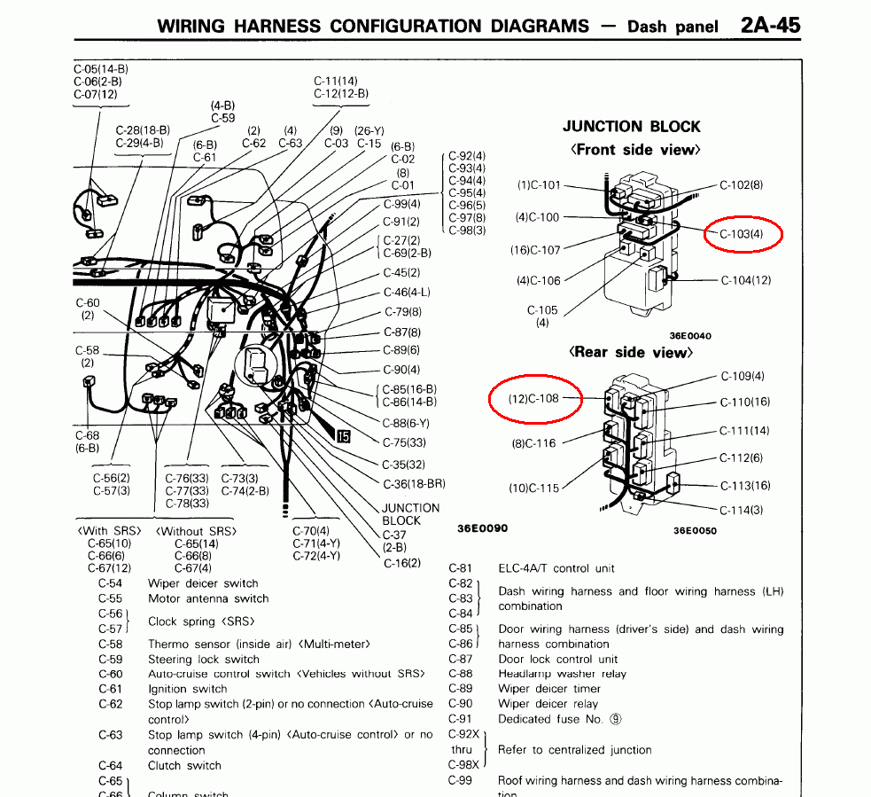

Устраиваешь с утра разминку мозгам!
Вообще, лучше с электронным мануалом работать... С ним поначалу может и тяжело разобраться, но потом работать проще...
Сама перемычка A-19Х находится в моторном отсеке в чёрном ящике.
Но идёт на неё через блок предохранителей в салоне (J/B), разъёмы я пометил.
Если когда-то подтекало лобовое, то есть большая доля вероятности, что косяк в разъёмах J/B, т.к. могло течь на него. Но лезть в него- чистый ад, т.к. запрятан глубоко и разъёмы к нему идут и спереди, и сзади. Лучше уж дублирующий проводок кинуть...
