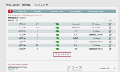

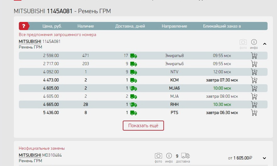

на автодоке доступен для заказаMыkol@ писал(а):вот же сравнение
https://www.drive2.ru/l/492855263590613010/
вопрос где его купить ??

Откуда такая цена?юрий юрикович писал(а):ну и цена, 100 долл! это больше стоимости старых РБВ и РГРМ вместе! Лучше железяку делать! пожалели материала хотя бы толще внешнюю подложку ремня сделать, т.к. ни ширину, ни зубъевую часть, понятно, изменить нельзя.

откуда цена? в табличке от matalm верхняя строка - 40- долл, самая нижняя -83,5 долллара. при сегодняшнем курсе ЦБ в чуть более 65 руб = 1 долл.
по ссылке от Мыкола "Цена вопроса: 6 500 ₽". = 100 долл

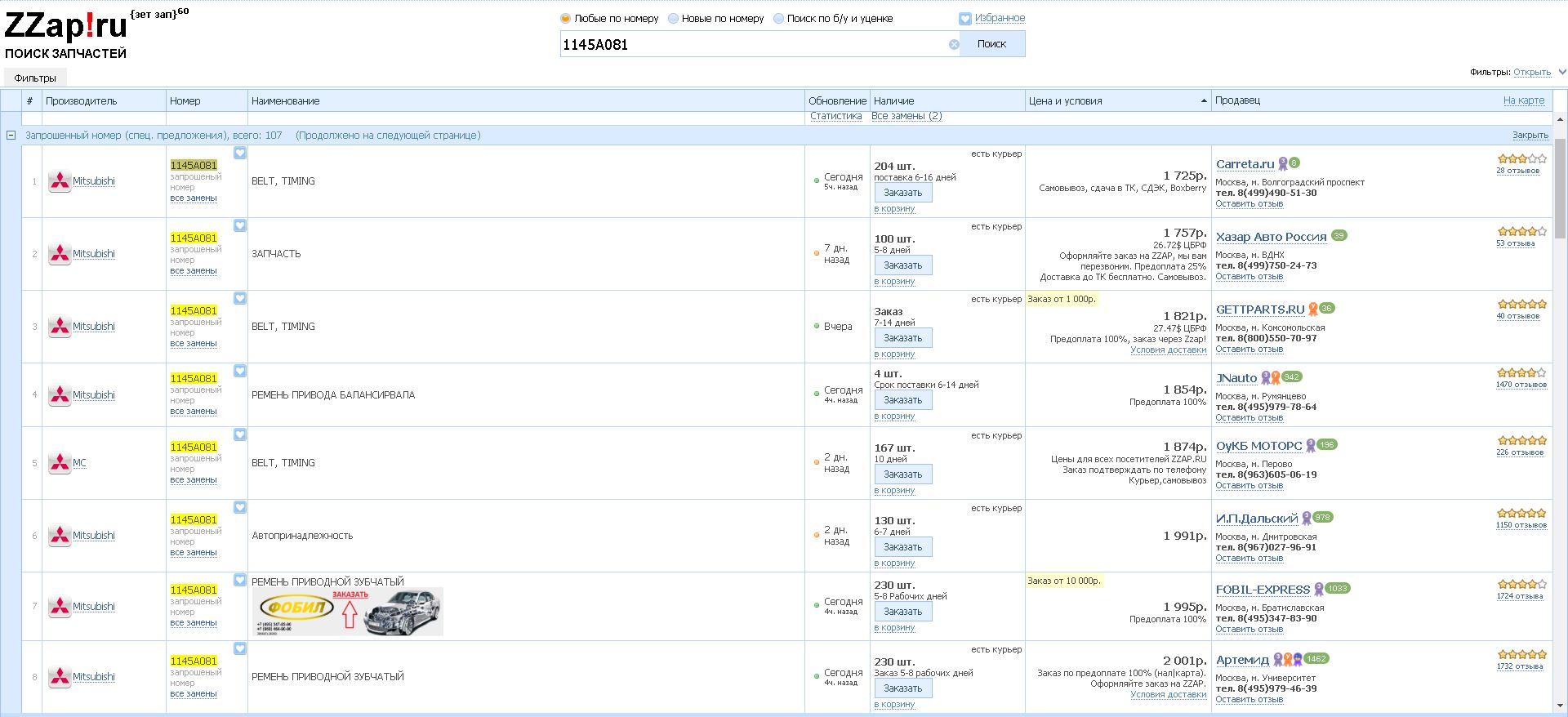

Друзья, в Византийской Империи есть сервиc zzap, рекомендую.

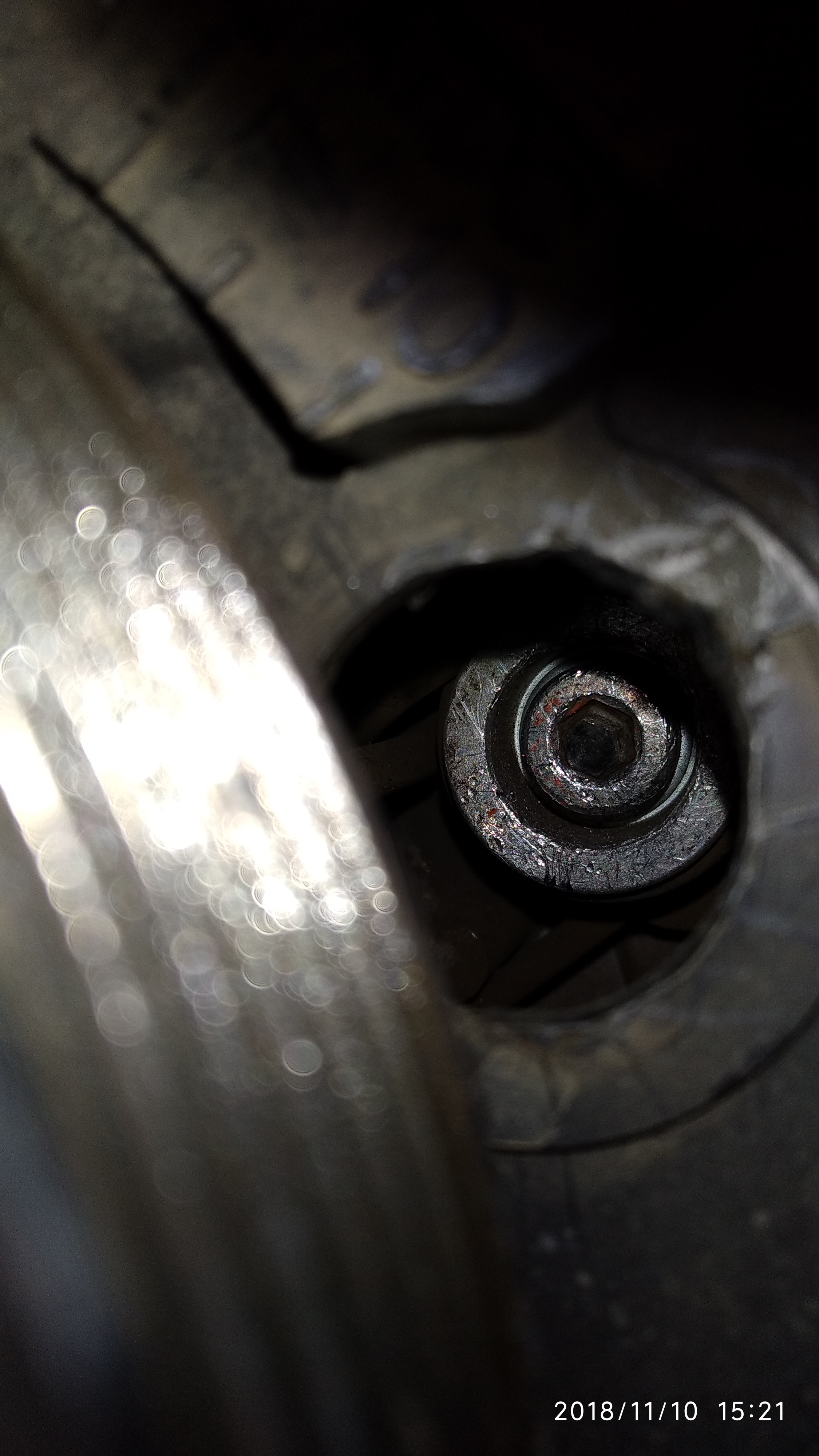

Робяты. Не могу найти, где то видел. То ли здесь, то ли на драйве.
Человек описывал, как подтягивал РБВ. С картинками. Используя хороший шестигранник как бы с головкой (т.е. с шейкой). А другой коллега в ответе описал, что не удалось открутить нижний болт, смяв его грани шестигранником. После чего приваркой к нему головы болта его откручивал и менял....
Вот я тоже сегодня пытался подтянуть. Без проблем снял пропеллер, приводные ремни. Снял заглушки. Верхний болт открутился без проблем. Для нижнего добыл вроде шикарный шестигранник- тоже с шейкой и головкой- можно крутить чуть под углом. Нормально вставился, надел трубку и.... Не идет. Надавил сильнее- болту пофиг, а гребаный ключ обломился как раз по шейке и головка осталась в болте! Думал, сейчас битой (есть у меня мощная такая) откручу, но обломок шестигранника не вынуть из болта. Вроде двигается там, но не выходит. И магнитом пробовал, и остренькой отверткой, и пинцетом и утконосиками, и ту самую мать применял....Двигается но не выходит.... Весь белый день проковырялся. На фотке видно, как я с ним весь день развлекался. Собрал все обратно.
Как его выковырнуть. Подумываю снимать шкив, чтобы приварить к болту шестигранную головку. И вот вопрос - смогу ли я, сняв нижнюю крышку ГРМ, добраться электродом и пыхнуть сваркой этот болт? Не будет ли мешать натяжитель ГРМ и еще что нибудь? Или придется снимать ГРМ снатяжителями?

А что мешает снять. В любом случае будет легче работать, да и правильнее снять.

Если лезть со сваркой, может есть смысл и радики снять, многие снимают при замене ремней. За одно моют их хорошо. Я для этого болтика отдельно ключ купил Ликота (известны своей крепостью)

Это радиаторы.Agasha писал(а):Извините, радики это ролики?lesnik5000 писал(а):Если лезть со сваркой, может есть смысл и радики снять, многие снимают при замене ремней. За одно моют их хорошо. Я для этого болтика отдельно ключ купил Ликота (известны своей крепостью)
Основной двигателя снимаете, конденсор, прикрываете картонкой.

а не попробовать ли сверлом с угловой дрелькой (есть такие, видел вроде у ювелиров, не помню где видел) есть и покрупнее угловые шуруповерты. может и на малую болгарку патрон накрутить. должно влезть со сверлом, например 2,6мм и потом резьбу накрутить и за этот болтик вытаксивать? лучше 4 мм резьбу нарезать, но трудно будет попасть сверлом в средину обломыша, чтоб полноценно нарезать

Юра, возьми шестигранник, и попробуй засверли. Потом расскажешь.......юрий юрикович писал(а):а не попробовать ли сверлом с угловой дрелькой (есть такие, видел вроде у ювелиров, не помню где видел) есть и покрупнее угловые шуруповерты. может и на малую болгарку патрон накрутить. должно влезть со сверлом, например 2,6мм и потом резьбу накрутить и за этот болтик вытаксивать? лучше 4 мм резьбу нарезать, но трудно будет попасть сверлом в средину обломыша, чтоб полноценно нарезать
