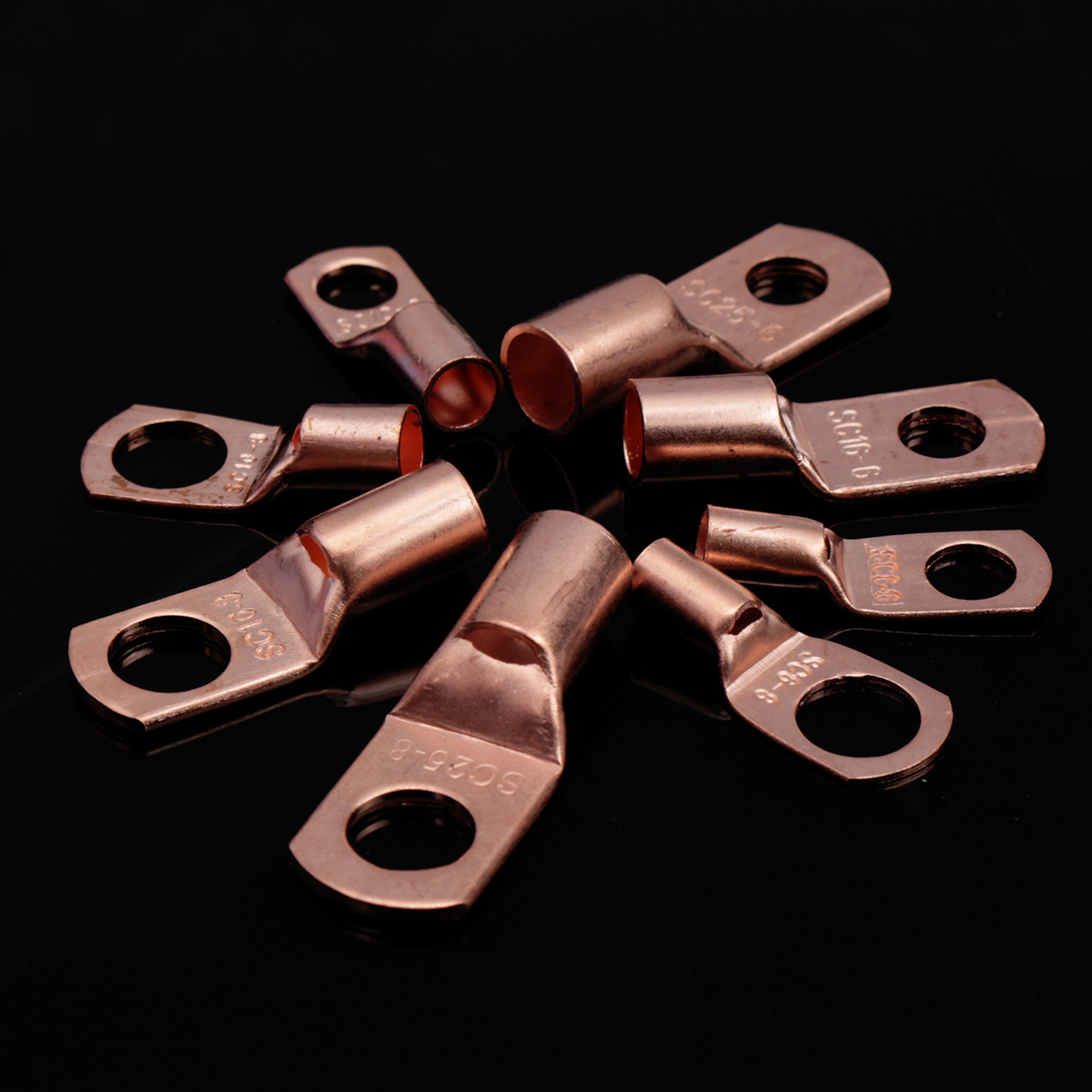

Жипер писал(а): Делаешь на тросу петлю и просто цепляешь за приваренный крюк.
У меня на конце троса типа такой фигни:
Она отлично цепляется штатным болтом в штатное место.
Чехольчик из клюза показался - больше не разматываю.
Вообще никак не цеплял - два витка крест накрест - трос сам себя держит на барабане - опять же до конца не разматывать и все.
Павел.
______________
тел. (Ч95)6Ч2ЗО92
Сообщения: 57511
Поблагодарили: 4808 раз
Про лебедки.
Nbf писал(а): У меня на конце троса типа такой фигни:
У тебя цели и задачи другие. ::-[:
Оторвал ты трос рядом с окончанием, что делать будешь?
Берёшь наконечник и молотком на пеньке "прессуешь"?!
Здесь же.
Выкинул остаток, петельку завязал и банзай дальше за салатницей. ::-D:
