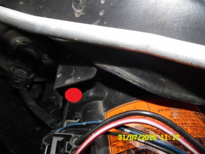

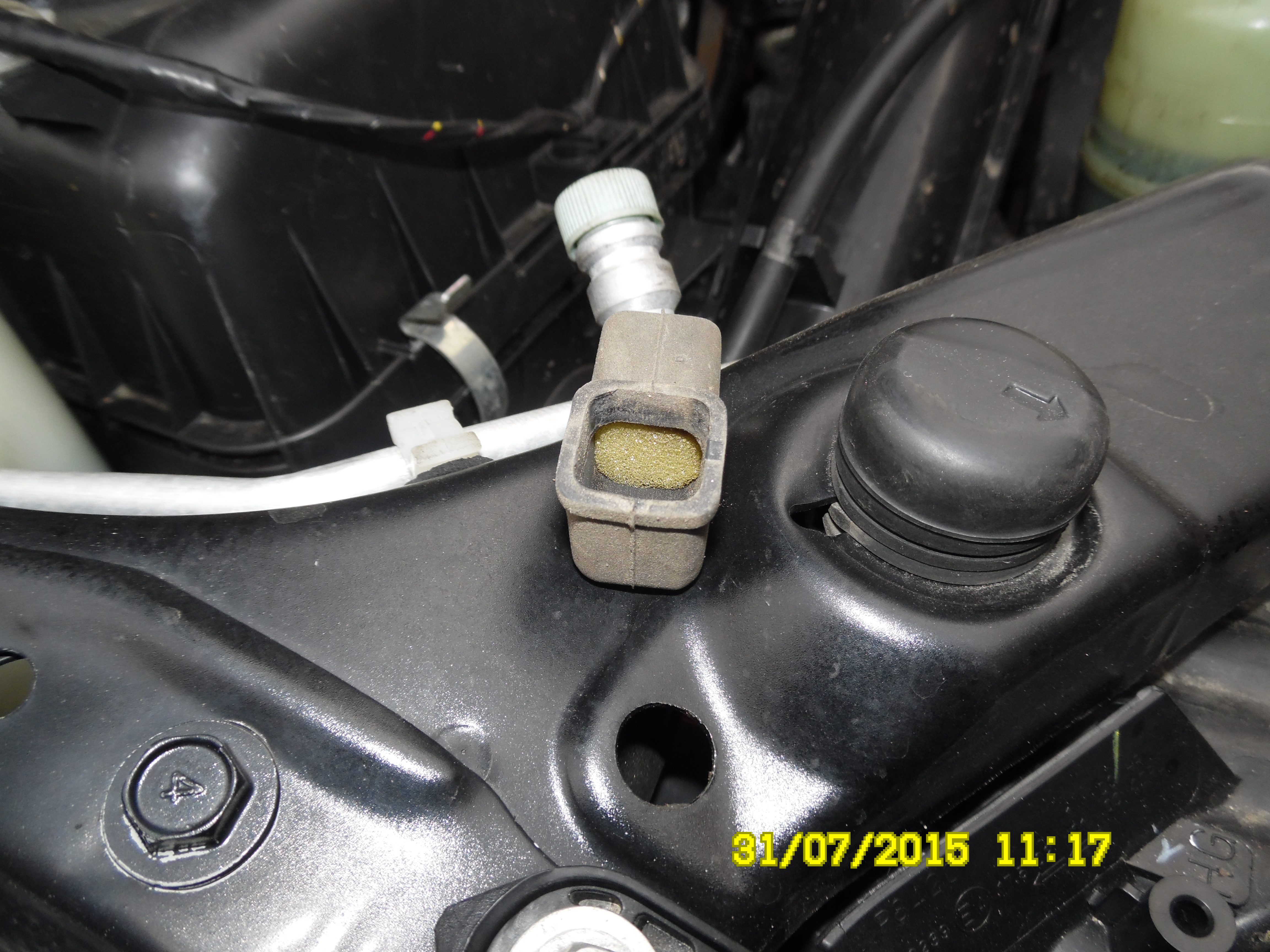

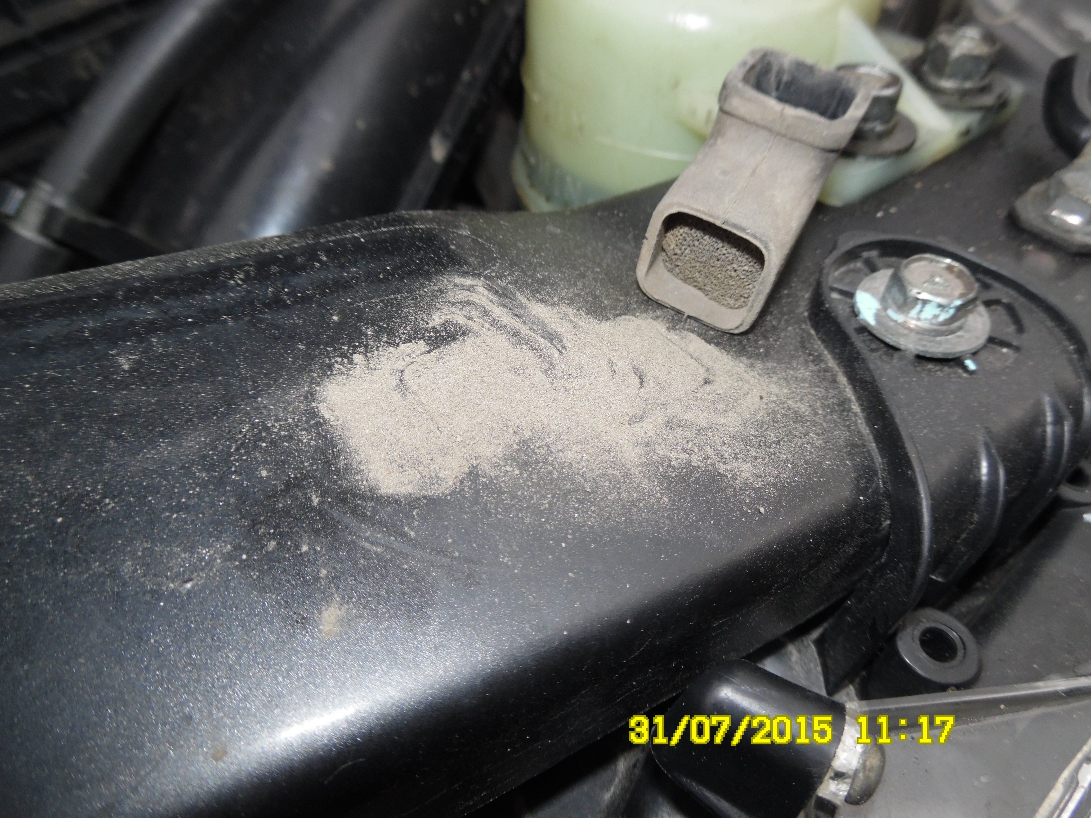

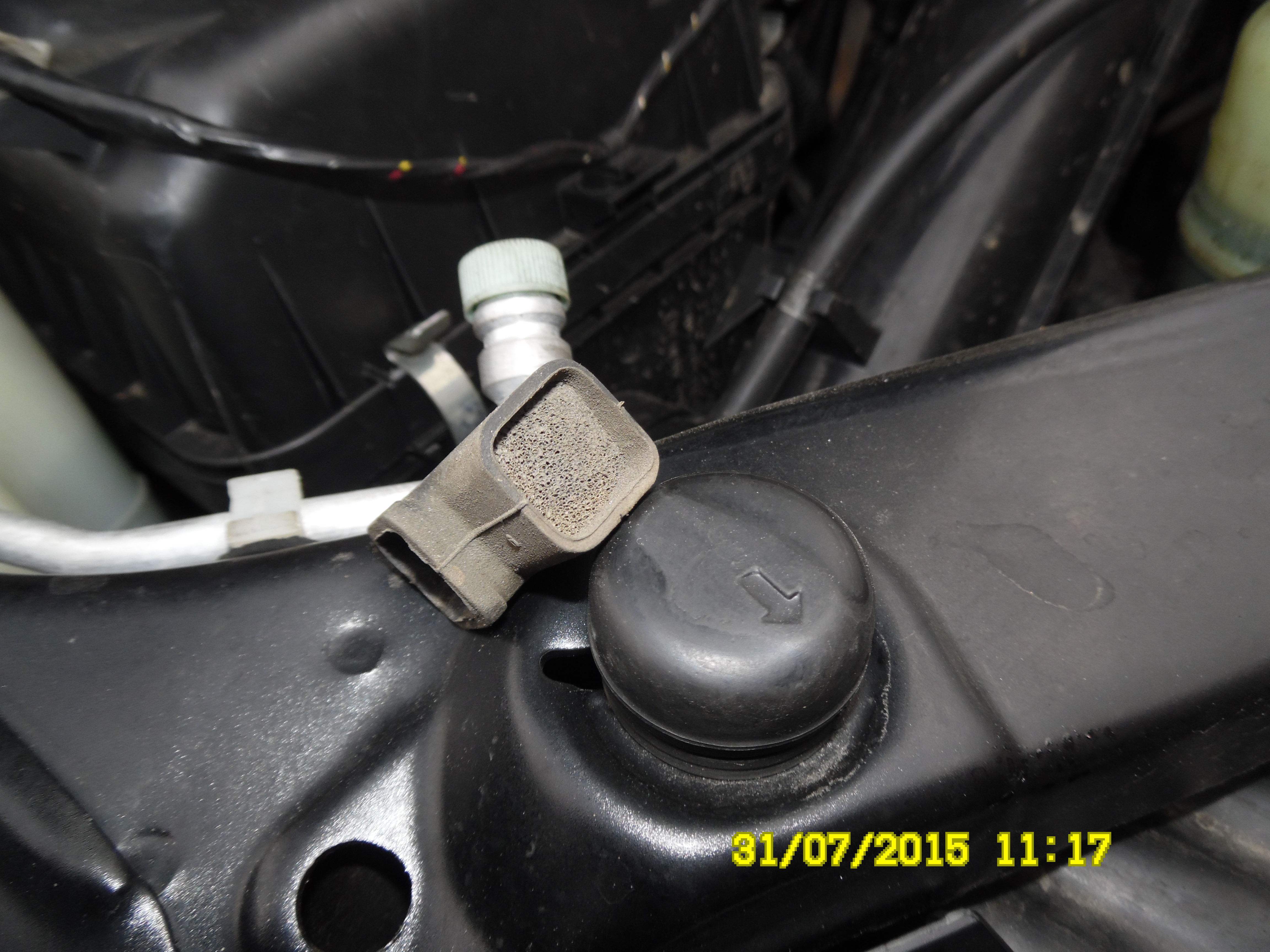

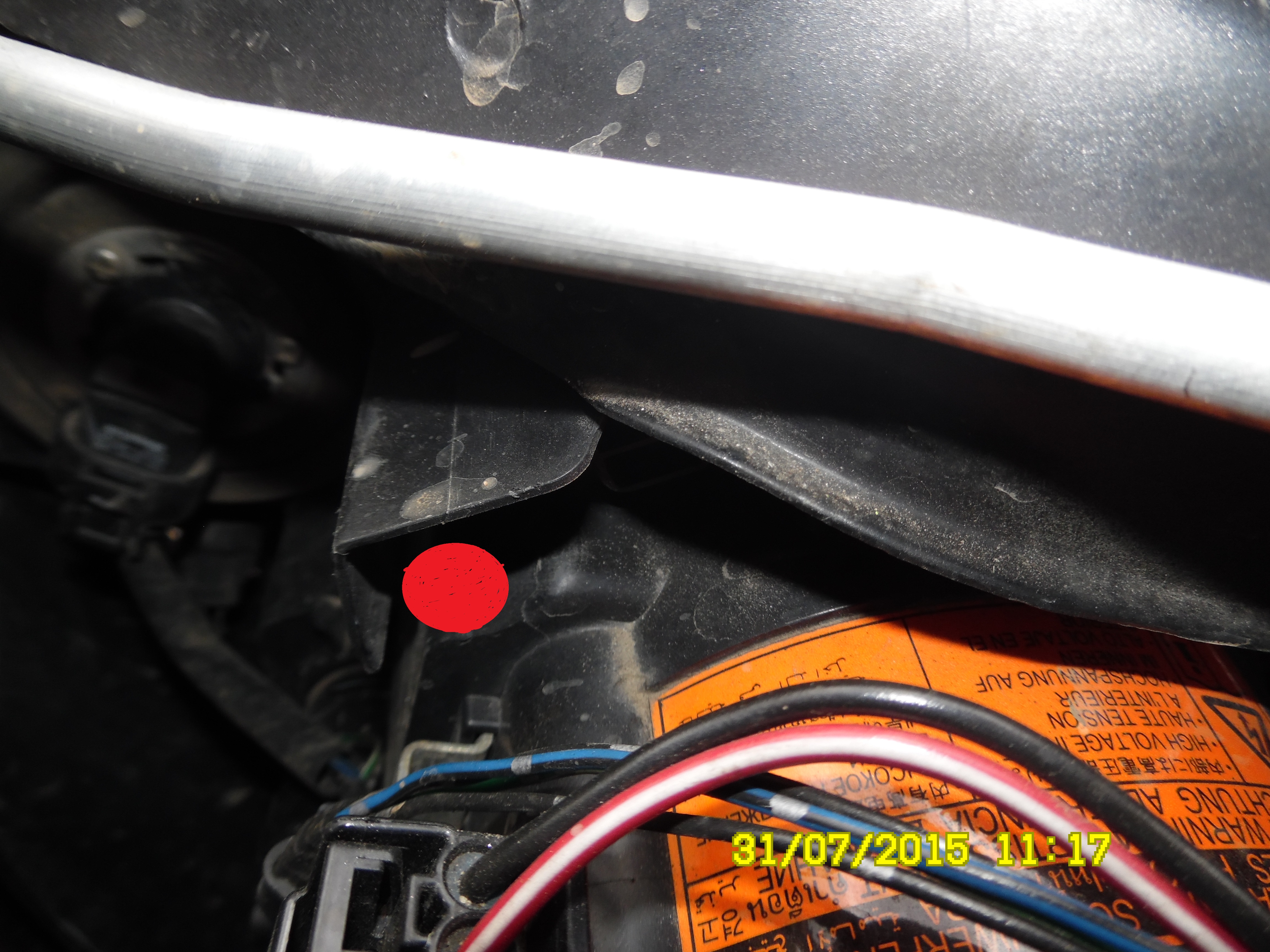

Фотки будут обязательно, как до компа нормального доберусь. А пока даю наводку.
Если заводской ксенон.
На фаре разъём. На одной линии с ним в углублении сверху фары резинка Г-образная квадратного сечения.
Точкой отмечено где стоит вентиляция.
