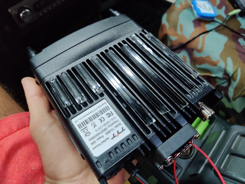

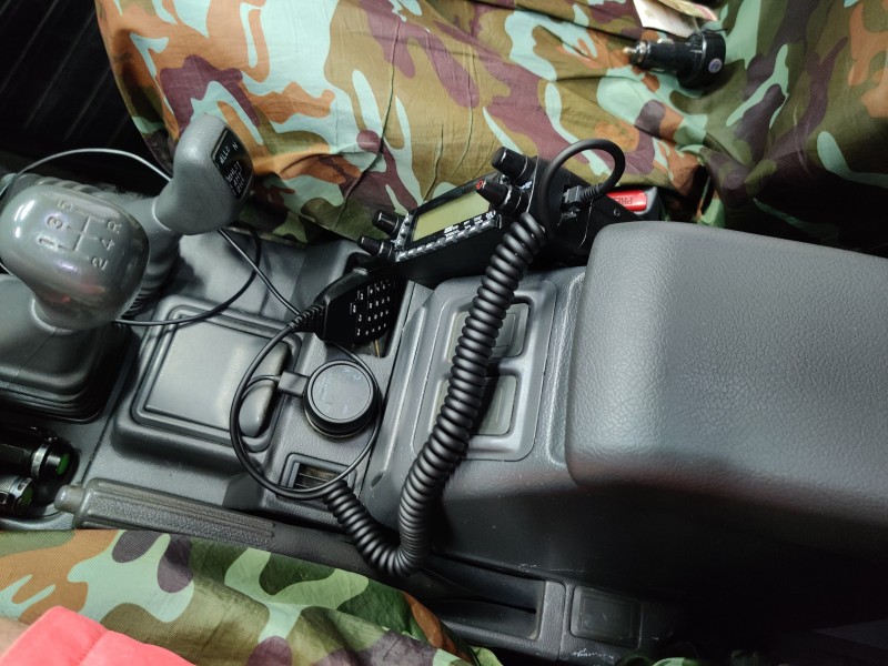

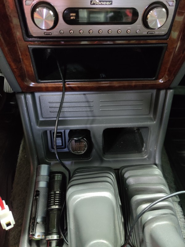

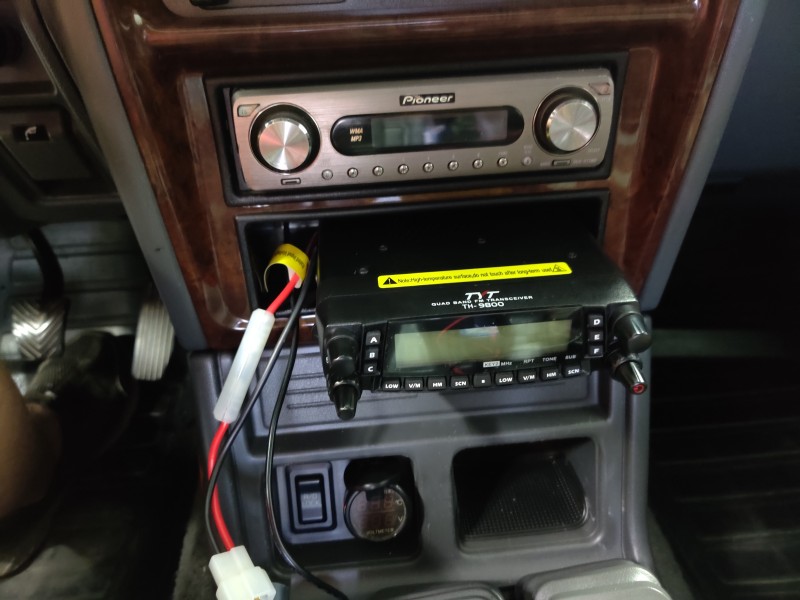

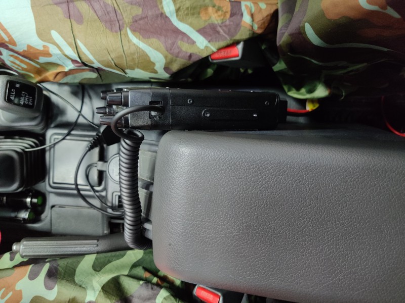

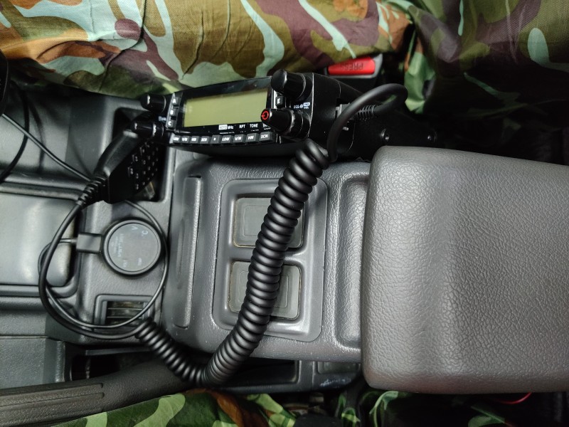

Короче посидел , поприкидывал радиостанциии , туда сюда , и в ноги и под руль , сверху и сбоку и в карманы и сзади даже на подлокотник , все не то и все не так . Единственно что , пришел к выводу что мотор крайне громоздкая и тяжелая махина по стравнению с компактным и легким тут . И расположение питания - антенны , ну прямо сошлось . Единственное место которе я нашел более меннее и для питания и для анетнны это между сиденьем и подлокотником . И даже выход тангентны порадовал . То что надо ! Решено ставить тут , мотор отправляется на полку домой или в гараж )
НО , сверлить дырявить , саморезить , мне не хотелось , а штатная рамка добавляла прилично так к ширине конструкции . Решено было убрать эту рамку , и зафиксировать станцию непосредственно к подлокотнику , скотчем .
Обезжирил боковушку подлокотника , наклеил скотч на ребра станции через одну . И приклеил ее под углом , чтобы было легко управляться с управлением , и видить дисплей если надо .
Прилипло здорово , хрен оторвешь ) Подключил питание в задний прикуриватель , антенну на крышу , провод в салон , аккуратно провел под ковриками , длинна позволяет . Тангента нашла себе местечко в виде кармана на консоле рядом с пепельницей .
Ну как то так )
Ну как то так )

Во как, оказывается, можно было!) И, никакого колхоза!
P. S. Клеить скотч на радиатор, а потом его к чему то - не самая здравая идея...
P. P. S. Не понимаю, почему ты сначала купил рацию (кстати, далеко не самую лучшую), а потом начал искать место для установки...
рации любой модификации " из коробки" не сильно то работоспособны, но "допиливаются" почти все...
Вот вполне достойный не дорогой аппарат под твои амбиции:
https://krikam.net/product/optim-apollo/?SECTION_ID=291

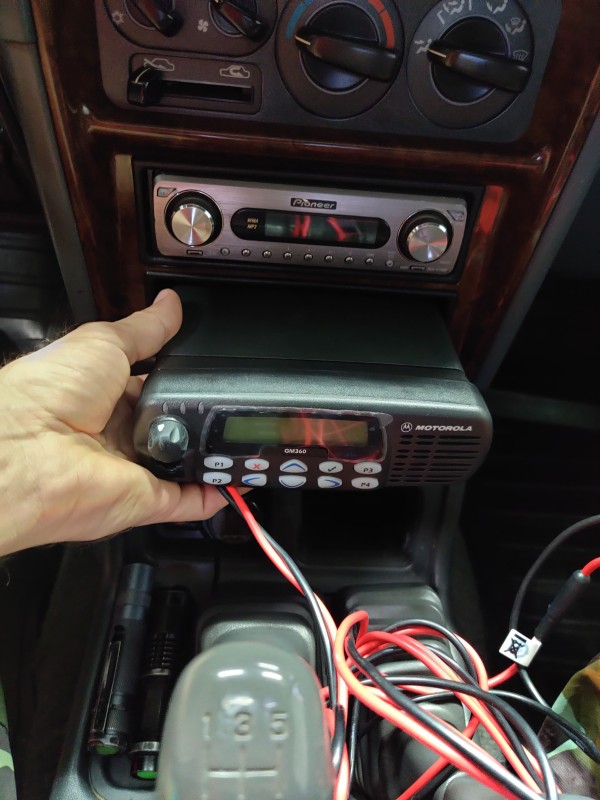

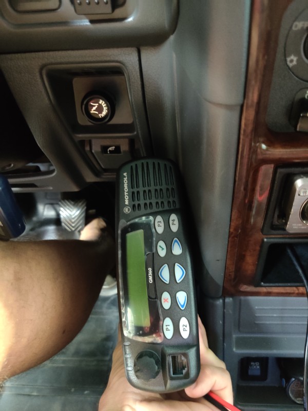

Ну, и где тут хотя бы выносная морда???
По эргономике - геморой ты купил.... Я хз куда эту дуру совать... Я и свою то рацию думаю купироаать - места пипец занимает...

Могука
Да , идеально !
Там больше не к чему было клеить , только к радиатору .
Не не , все воопще сначало пошло не по плану . Я сначала купил машину , потом купил рацию , потом купил антенну . Потом еще одну рацию . Такая цепочка . Я понял , где провал . Надо было начинать с места установки , потом покупать машину , ну и т.д . Понял понял . Косяк конечно вышел .
А далеко не самую лучшую , так подскажи если знаешь , какая далеко самая лучшая ?
Из коробки не сильно работоспособна ? Какая сильно работоспобна подскажи ?
Допилить то же не проблема , есть и болгарка и лобзик , и даже ножовка по металлу . Я ей допиливал площядку под лебедку .
На месте , где ж еще .
По эргономике в каком плане геморрой ? Классический корпус , формфактор , компактные размеры , вес , в чем тут геморой обьясни ? Радиостанция весьма компакня и легкая ., Эргономика идеальна .

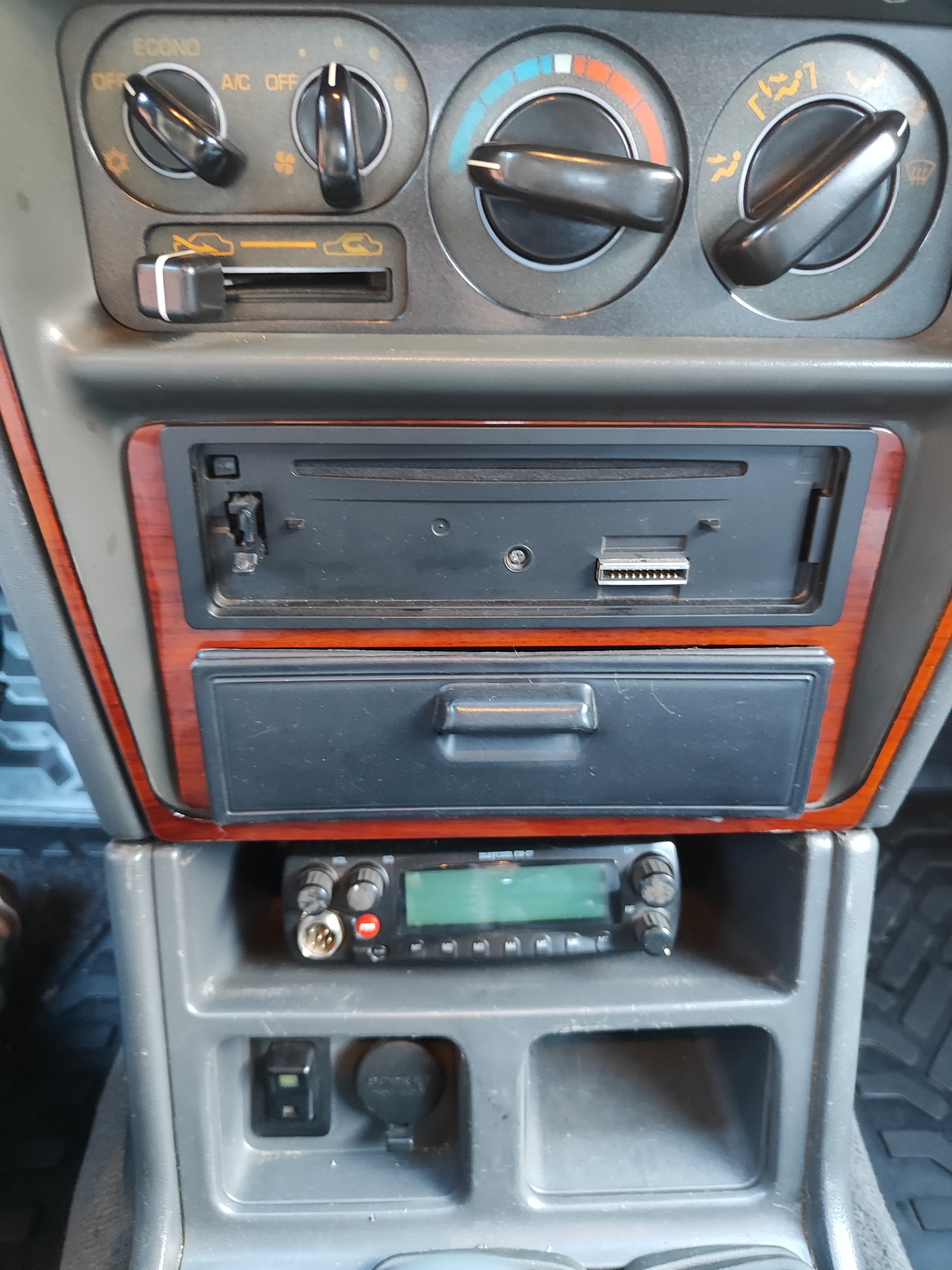

Я поставил рацию в консоль.
Выносная антенна на магните в багажнике. Кабель проложен под ковром.
Единственный минус, что антенну надо регулярно вынимать из багажника и лепить на крышу.
