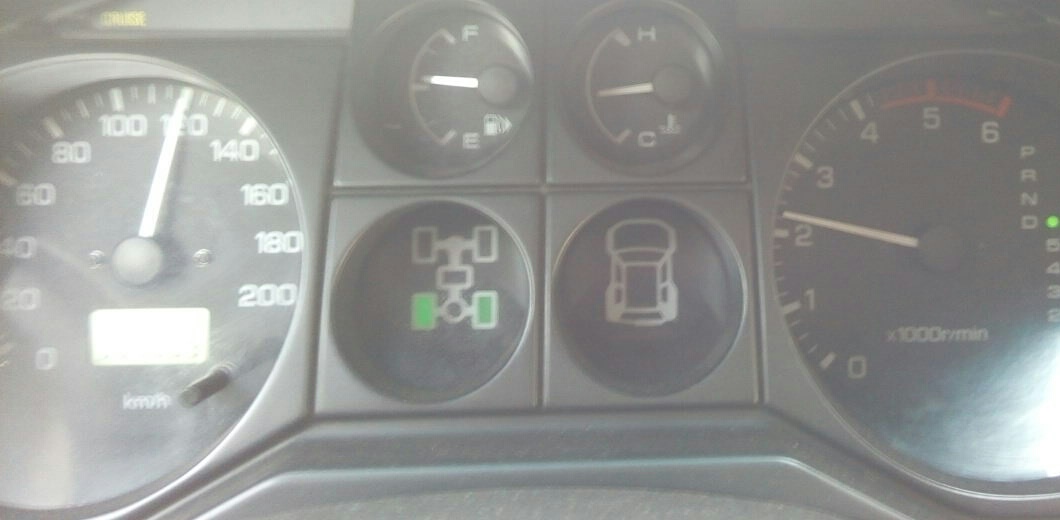

а фильтрик просто работает и менять его бессмысленно.
а вот и нет, в плане или заменить на новый или отмыть старый....... у меня живут в запасе новый\отмытый\ проткнутый,ездил со всеми (их сейчас у меня аж 3 шт,эксперементировал по разному) реальное давление из ВК дает датчику, посылающему сигнал в мозг, а тот и заставляет турбу дуть больше\меньше, согласно заложенному алгоритму прошивки...
кстати отпишусь по поводу поездки на межгород, с разглушенным ЕГР при скорости 100-120 км\ч и забортной температуре от -5 до +5 плюс туман... получилось по показометру солярки (точно явно не показывает).... заправился до остсечки пистолета и прошел 540 км по трассе (стрелка показометра не середине, уж сколько он там кажет, одному Богу известно, и 45 может и 55 может и 65... хз)....кстати такие наблюдения с заглушенном ЕГР на скорости 110 км\ч тахометр на 2500-2400 жил.... с разглушенным на 110-120км\ч тахометр живет у 2000-2200 ... такие вот наблюдашки...

У меня тоже в районе двушки при 120,егр заглушен. Не могу уловить взаимосвязь :*SCRATCH*:

Пилять, езжу с заглушенным уже второй год, любимая и крейсерская скорость 120 км, если её держать тахометр держит 2200, как только начинается прямая падает до 2000, по показометру, со сканером не катался, исходя из вашей логики у меня вообще обороты должны быть с егр 1800?

Dimariк писал(а):У меня тоже в районе двушки при 120,егр заглушен. Не могу уловить взаимосвязь :*SCRATCH*:
Уфф, а то я подумал что у меня одного такая неправильная машина;) её лечишь а она болеет;) ан нет есть ещё такие же экземпляры;))))

Ну здесь может быть разница в установленых "главных парах (редуктор), а если коробка не выходит на определённую передачу, ну уж ни как не связано с егр

Ладно парни, попробую, просто меня беспокоит ооочень большой расход, вот и не знаю как точнее замерить, а пары что пары, при 120 км/ч у меня такие же обороты дижка как и на фотке вверху страницы
