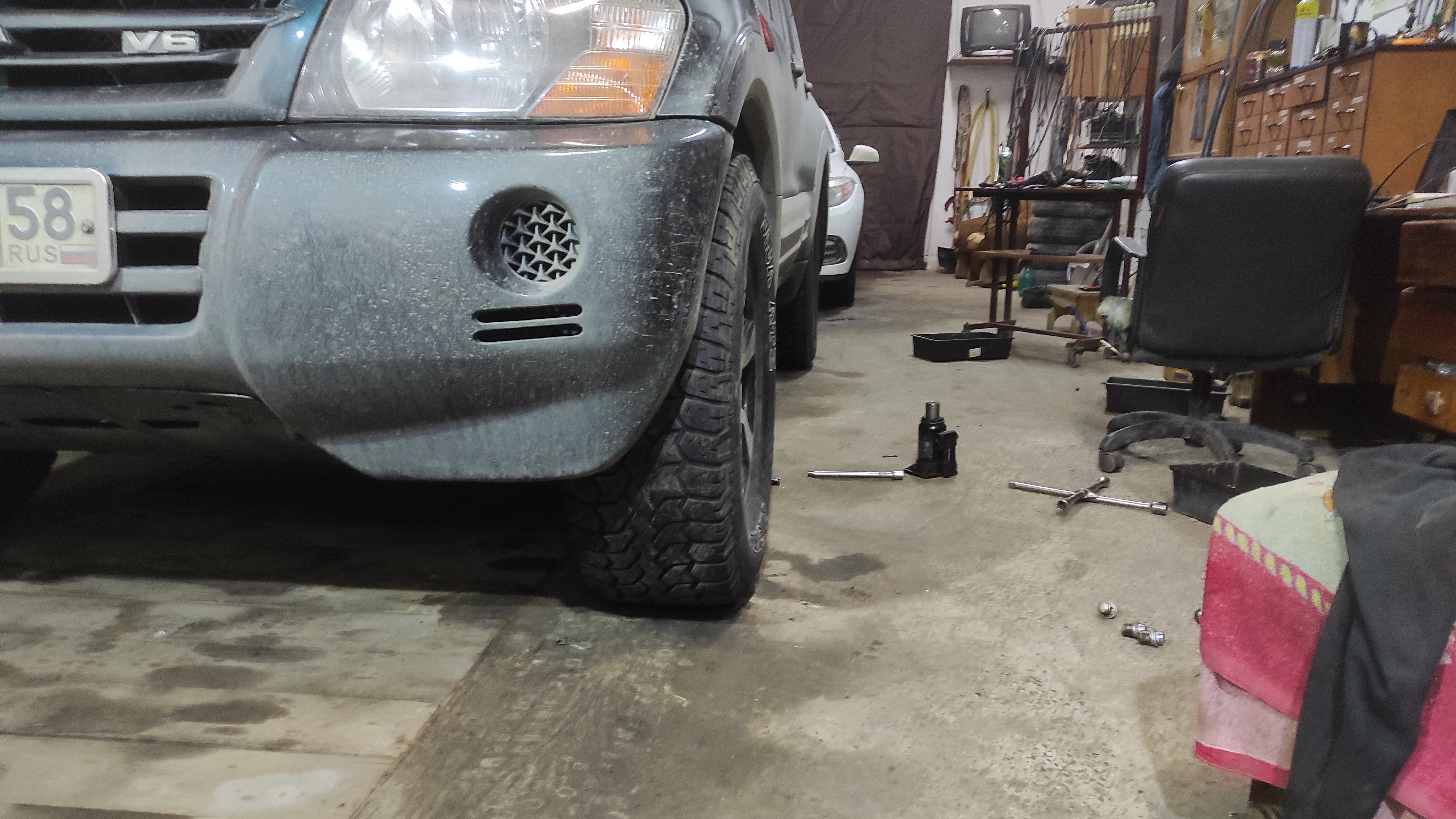

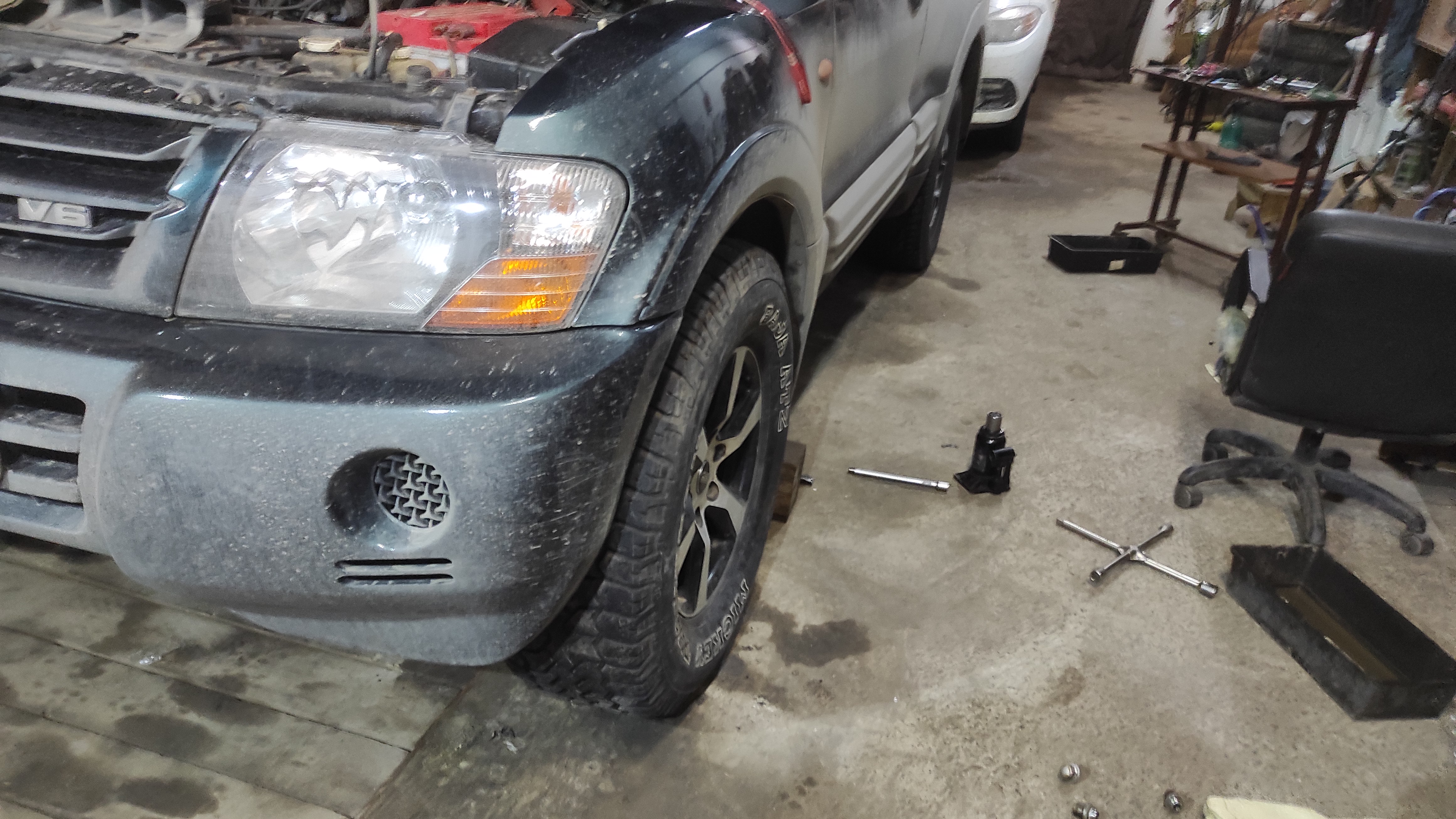

есть, но вряд ли это то, что нужно. Вот так они на авто выглядят 285/75 р17( только переднее накинул, сзади штатный размер)

. Ну можно померить вылет, если надо. Размер точно 285/75/17!?

Да теперь уже не важно)) колеса куплены, весной разберемся. Будем считать, что это ет25. Спасибо!

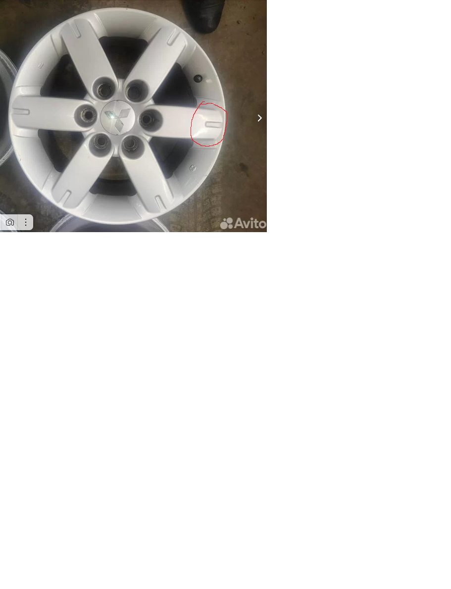

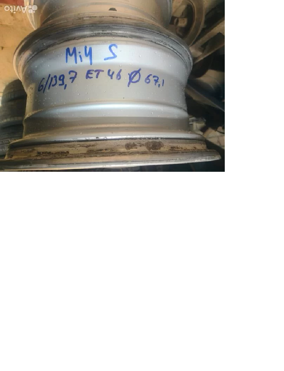

Здравствуйте. Проблема возникла при покупке б/у дисков. У меня дизель 3.2 литра 2007 года. Есть диски (фото) с углублениями на лучах.
Размеры все мои. Дело в том, что ребята утверждают, что при установке этих дисков на Паджеро 4 с бензиновым двигателем 3.8 происходило черкание дисков по суппорту. Уважаемые гуру - вопрос, столкнусь ли я с такой же проблемой с этими дисками? Спасибо.

Пишем открытый ФАК по шинам-дискам Pajero...
Совершенно верно....

Bartow
- Сообщения: 18
- Зарегистрирован: 15 янв 2020, 09:13
- Двигатель:: 4М41, дизель
- Мой автомобиль(и):: Мицубиси Паджеро 4
- Откуда: Абинск
- Благодарил (а): 5 раз
Это 100%? Значит диски и для 3.8 бензин и 3.2 дизель взаимозаменяемые?

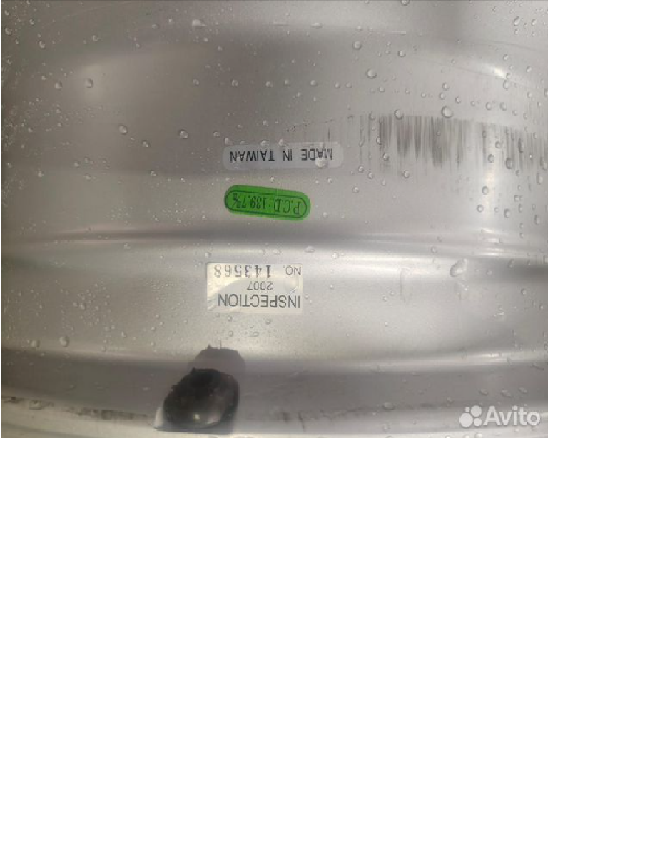

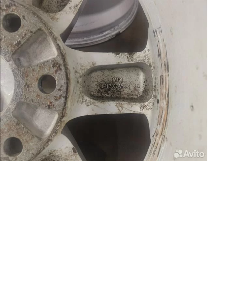

Mitsubishi Pajero 3.8i (2007 г.в.) - Штатный размер 7.5x17 ET46 8x17 ET35
Mitsubishi Pajero 3.8i IV (2007 г.в.) - Штатный размер 7.5x17 ET33
Mitsubishi Pajero 3.8i V80 (2007 г.в.) - Штатный размер 7.5x18 ET46
Mitsubishi Pajero 3.8i V80/V90 (2007 г.в.) - Штатный размер 7.5x18 ET46

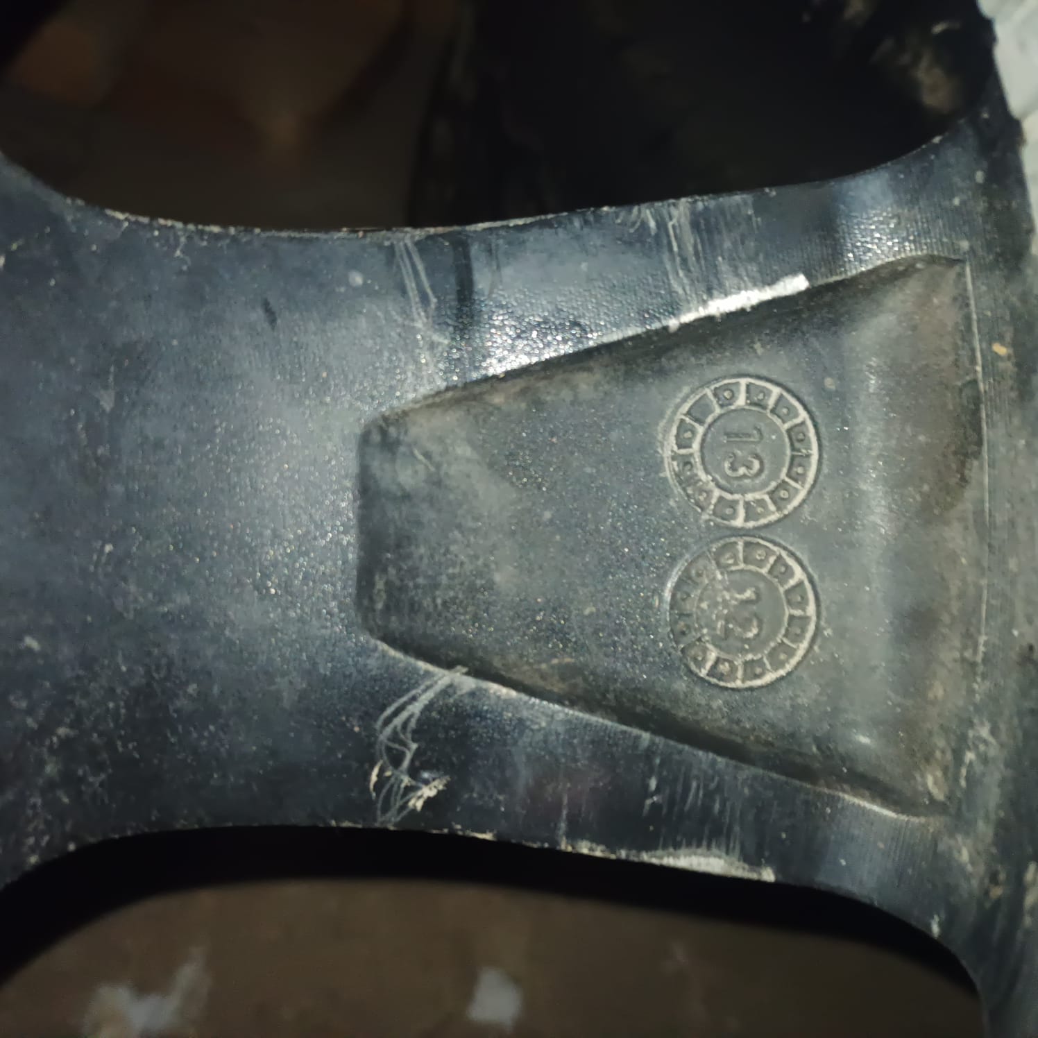

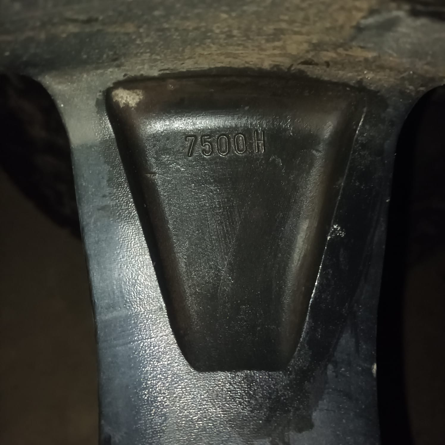

Вот так вот. Не всё так просто.
Что означает это (на фото)
