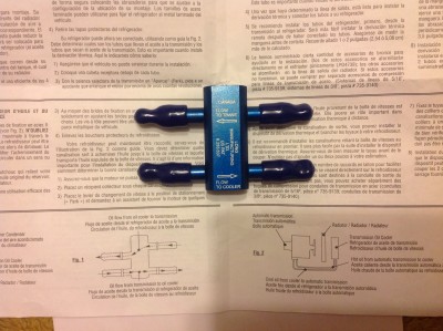

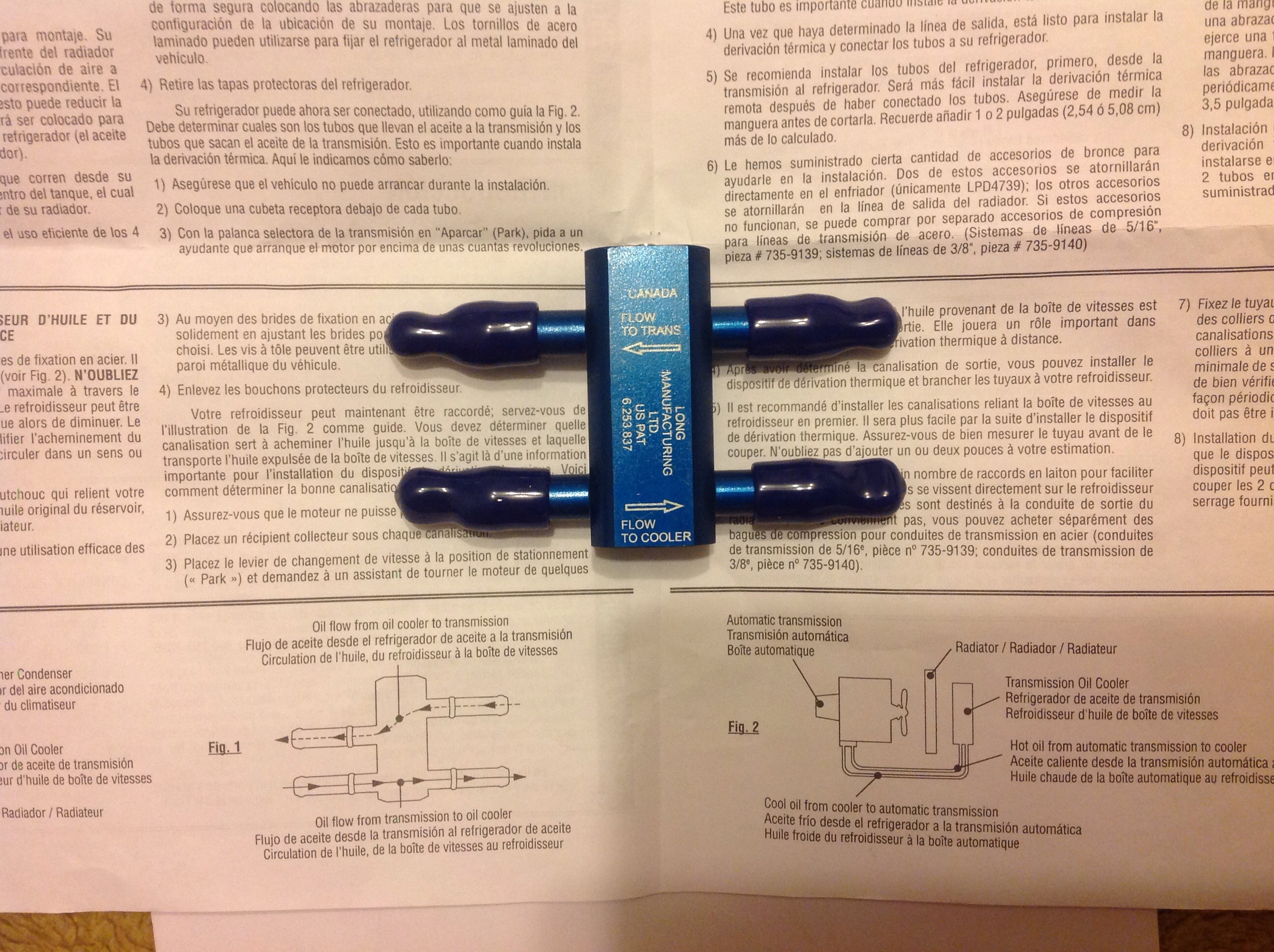

http://usaford.ru/hayden/
Вот здесь термостат заказывал,ждать 2-3недели.Внизу страницы.

Есть термостат 1800р, не поставил по причине нежелания пилить маслопровод из трубок
зима бридж 7000 285х65х17
