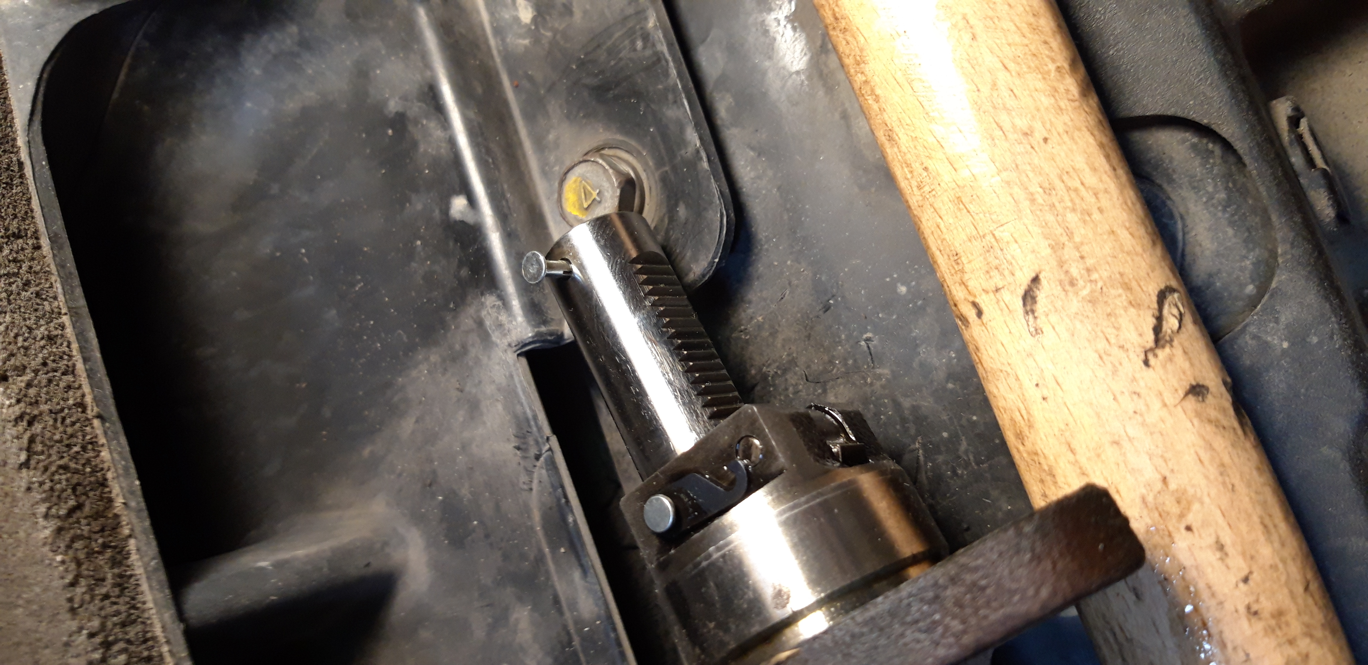

Здравствуйте, мужчины. Делал сегодня ТО большое с заменой масел везде где можно. Заодно решил проверить натяжитель, пробег 190 уже. Шума вроде нет, верхний успокоитель на месте. Открутил, не выходить, прилип. Маленький молоток, удар, он от туда как на пружине вылетел. На 1,5-2 см. Вытащил посмотрел вроде на 5 зубе выработка, успокоился. Пытался его руками зажать - фиг там, только с помощью тисков получилось шток вдавить, поставил новую прокладку, затянул.
Фото внизу. А че то щас на фото смотрю и вижу что выработка и на 6 и на 7 зубе есть. Чет нифига не понятно, а дальше масло не стерто с зубов, может блин, и там выработка есть, чет сомнения у меня.
Собственно вопроса два как думаете, может еще раз снять да посмотреть, делов то на пол часа. И второй вопрос по прокладке - можно эту оставить или опять новую? Новую ждать под заказ неделю, а ехать надо в понедельник за 1000 км. Пади за день не успеет прилипнуть? Или может на герметик её? Подскажите, пожалуйста.
"Когда ничто не помогает, прочти инструкцию", гласит народная мудрость....

Такой совет от того, что Вы применили тиски, вместо чтения инструкции. Там, у натяжителя, есть храповичек, который нужно взвести чтобы задвинуть шток. А Вы его тисками. Отсюда и сломанные зубья. Теперь, замена гидронатяжителя....
