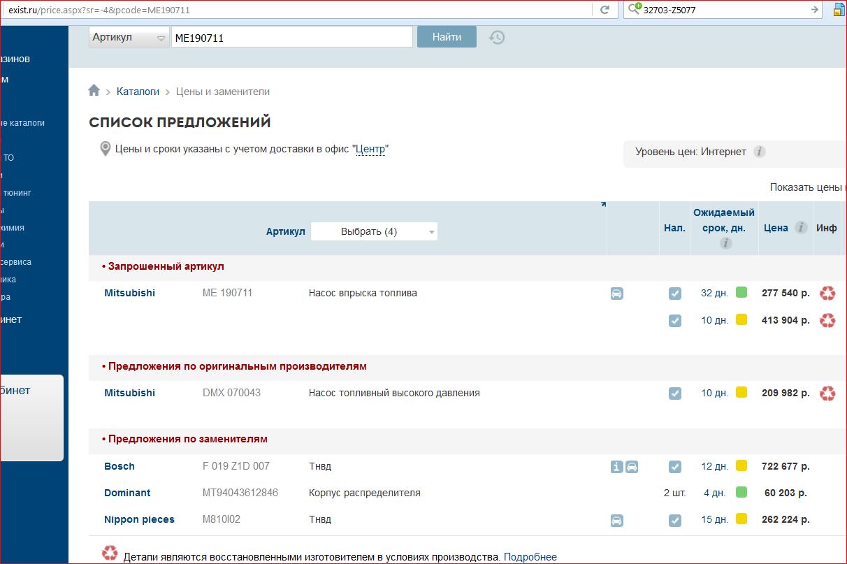

Если вы имеете ввиду стоимость, то и то и то не есть гут. А это значит, что ребята, занимающиеся восстановлением роторов без работы не останутся. Да и VRZ новых что за 1200, что за 12000 как не было так и нет и не будет.
Boyёк
Сообщения: 790
Зарегистрирован: 16 сен 2013, 13:31
Мой автомобиль(и):: Mitsubishi Pajero III
Откуда: Новосибирск
Благодарил (а): 19 раз
Поблагодарили: 43 раза
Re: Отчет о ремонте ТНВД 4М41 П3
Сообщение Boyёк »
winter1971 писал(а):...Да и VRZ новых что за 1200, что за 12000 как не было так и нет и не будет.
если ТНВД, то были, есть и будут. бош новые даже дешевле 12000(=восстановленные бош). и просто восстановленные ТНВД. Роторы новые бош ещё можно найти до 110 т.руб.\(=восстановленные бош)
winter1971
Сообщения: 2948
Двигатель:: 4M41 дизель
Откуда: ЯНАО
Благодарил (а): 25 раз
Поблагодарили: 98 раз
Сообщение winter1971 »
::-[: Наши машины еще нужно постараться продать по цене ТНВД от Бош.
