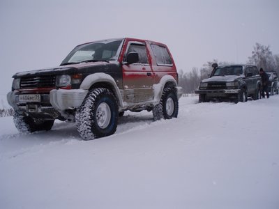

Да я понял, почему и написал про забавный снег.Jenek писал(а):Жипер писал(а): 10см?
та же лопата слевана том же месте

Не удобно наверно совковой лопатой снег разгребать !?

Слежавшийся снег - только ей и удобно.SELENGER писал(а):Не удобно наверно совковой лопатой снег разгребать !?

Именно! просто кто то застревает там где снеговой лопатой кидается хорошоЖипер писал(а):Слежавшийся снег - только ей и удобно.SELENGER писал(а):Не удобно наверно совковой лопатой снег разгребать !?

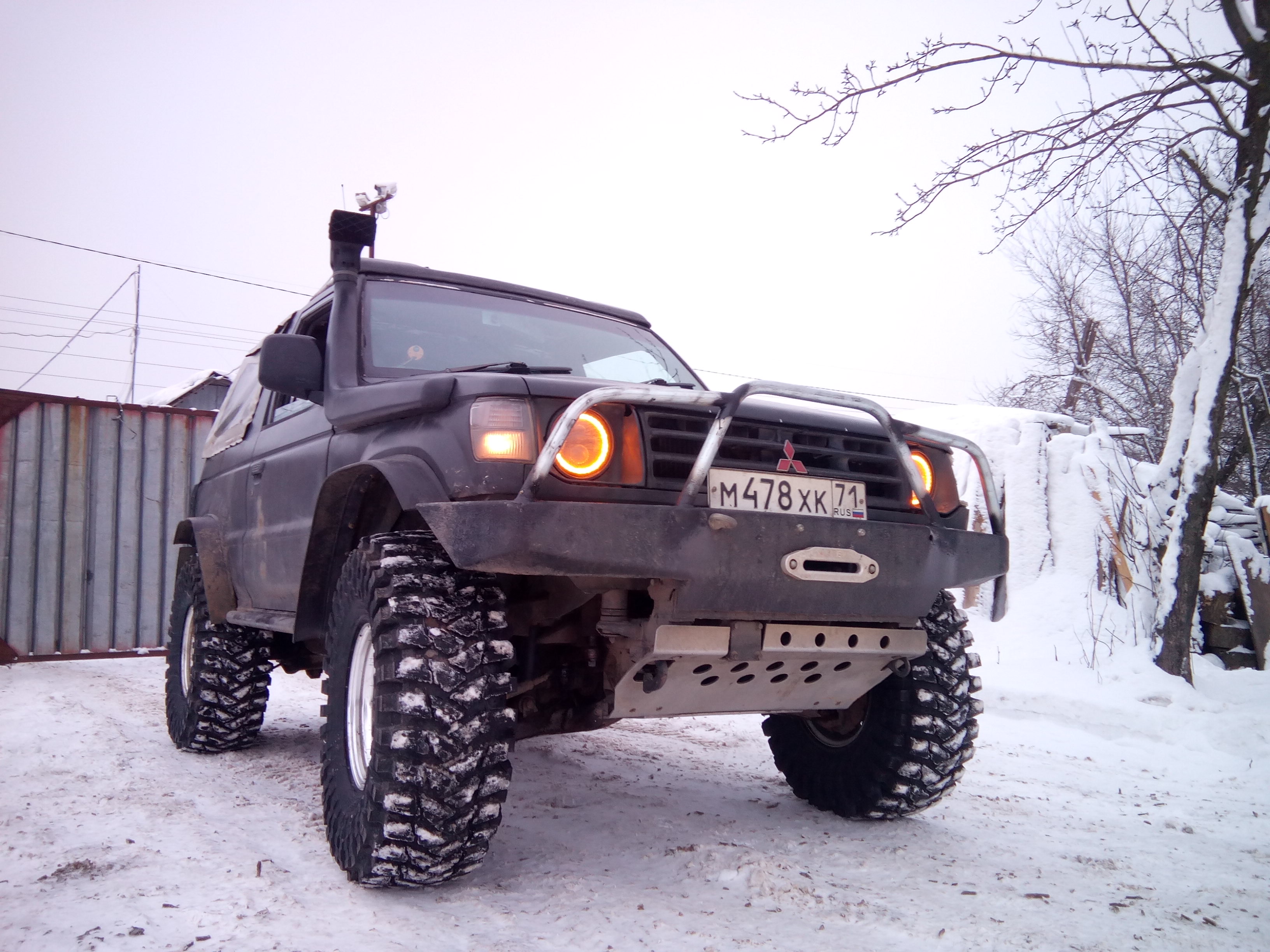

Вот на 33/10.5 на штатных дисках с вылетом + 10 без всяких лифтов
и 35/12.5 на вылете - 13 при бодике 5 см
Все очень гармонично по мне и грязь не закидывает. Что там какая то устойчивость при - 40 все это не так существенно как перелифтованная машина и затянутые торсионы а вот на 35/12.5 при - 25 , но это без расширителей пластиковых

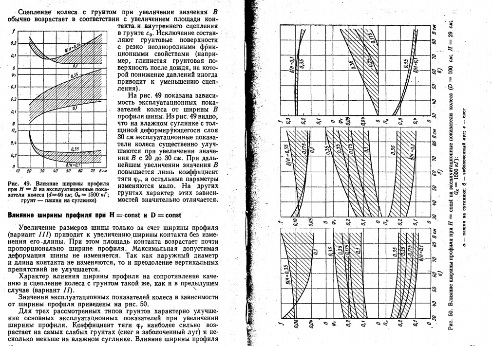

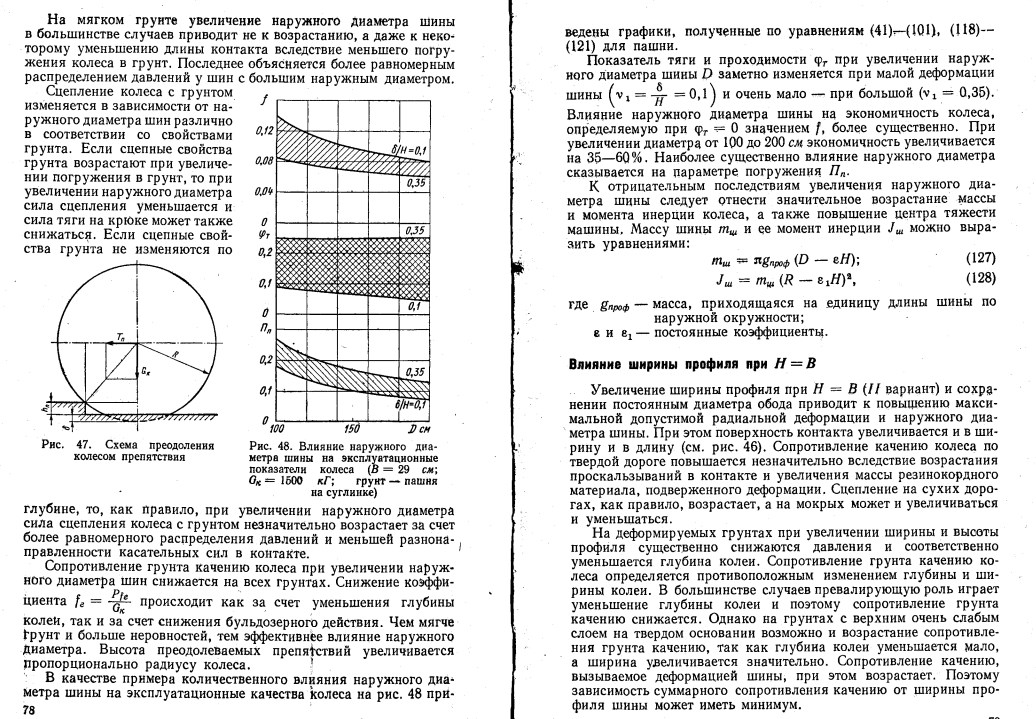

А вот с пятном контакта поинтереснее! это она из очень важных деталей влияющих на проходимость!
понятное дело-при постоянном весе машины,чем больше площадь этого пятна,тем меньше удельное давление на грунт( =площадь/вес),и тем меньше авто будет тонуть в этом грунте.понимая это многие, стараются прикрутить лапти пошире что б увеличить площадь пятна контакта и отчасти они правы,но лишь отчасти,потому что им в лоб сразу прилетают грабли увеличеного сопротивления качению.если пятно контакта в ширину больше чем в длину то проблемы с буксованием вам обеспечены.тут опять,не хочу показаться назойливым и слишком умным,напомню что какое бы широкое или высокое колесо вы не покупали,старайтесь максимально приблизиться к пропорции 1:3,о которой я говорил выше..
на практике это выглядит так:излишне широкое колесо толкает перед собой такой вал грунта(грязи,снега,песка),что при недостаточной высоте колесо просто физически не может накатиться на этот вал да еще и втащить туда автомобиль...
Подитожим:из двух колес(одно пониже но пузатое, а другое поуже но высокое) с одинаковой площадью пятна контакта,лучше будет ехать по слабонесущим грунтам конечно же, то что повыше.(да и на асфальте управляться тоже).

дальше читать не стал.harvad_crash писал(а): вот почему 35х12,5 едет лучше чем 33х12,5,а 37х12,5 еще лучше,и дело тут не только в клиренсе,про клиренс в данном случае вообще можно забыть если под мостом нет ни пней,ни камней,ни колеи высокой,а просто ровная целина,а машин не едет...
ибо чушь собачья.
Если клиренс позволяет, лучше поедет 33-я, за исключением болота, где 37-я даст большую плюху.
ЗЫ И то, только в том случае если траня и мотор позволят в натяг ехать.

Re: Всё о МТ-ной резине (отзывы, вопросы, ответы)
Вот именно что кажется.harvad_crash писал(а):Мне кажется или вы протеворечите сами себе. Ибо тут идет сравнение ширины, а не диаметра.Жипер писал(а):дальше читать не стал.harvad_crash писал(а): вот почему 35х12,5 едет лучше чем 33х12,5,а 37х12,5 еще лучше,и дело тут не только в клиренсе,про клиренс в данном случае вообще можно забыть если под мостом нет ни пней,ни камней,ни колеи высокой,а просто ровная целина,а машин не едет...
ибо чушь собачья.
Ибо налицо "смотреть в книгу и видеть фигу".
Какое нахрен сравнение ширины??????
Ибо 33х12.5, 35х12.5 и 37х12.5 имеют ОДИНАКОВУЮ ширину и РАЗНЫЙ диаметр.
Дурак сравнивает именно диаметры, обосновывая придуманную им дурацкую формулу.
Я смотрю тебя восхитила эта смесь очевидной банальщины(как выше было сказано) и дурости.harvad_crash писал(а): Буквально несколько страниц назад вы сами дали совет, который полностью подтверждается представленную теорию. А именно резмер 285х75Р16 будет ехать лучше чем 33х12,5Р15. А еще лучше 255х85Р16. При этом автор этой статьи утверждает то же самое, что резина 35х12,5Р15, будет лучше чем 33х12,5Р15. А еще лучше если 37.
Я вот теперь понять не могу, либо вы лукавите, либо вы статью совсем не читали.
Еще раз повторю - дурак сравнивает именно диаметры, при одинаковой ширине.
Ну так я тоже скажу, что 37-я будет ехать лучше 35-й, а 35-я лучше 33-й во всех случаях тяжелого бездора - ибо клиренс решает всЁ.
На легком, где клиренс не нужен, лучше будет 33-я, 37-й ты просто мотор дрочить будешь.
Это, пля настолько очевидно, что даже не знаю как это комментировать.
Я же писал, что на ТВЕРДЫХ грунтах и в глиняной колее, при ОДИНАКОВОМ диаметре, лучше будет узкая резина.
Ты вообще вникаешь, в то что читаешь??harvad_crash писал(а):Я фиг знаю как вы читаете и что видете. Но автор ЯВНО хотел сказать, что управляемость будет выше если резина с тем же диаметром более узкая. В точности как вы и советовали, Что на 255х85р16 будет намного УДОБНЕЕ ездить чем на 33х12,5Р15. А по ВЫШЕ имелось ввиду по отноошению к ширине.Жипер писал(а):Таки дочитал.
Эту херню нацарапал дурак.
Еще шедевр:Видимо сего пейсателя не читают владельцы "городских" жипов, да и просто седанов, ездящие на "изоленте".harvad_crash писал(а):,лучше будет ехать по слабонесущим грунтам конечно же, то что повыше.(да и на асфальте управляться тоже).
А то бы резко перешли бы на высокопрофильную резину.
В каком месте тут про ОДИНАКОВЫЙ ДИАМЕТР????
Дурак сравнивает теплое и зеленое.harvad_crash писал(а): Подитожим:из двух колес(одно пониже но пузатое, а другое поуже но высокое) с одинаковой площадью пятна контакта,лучше будет ехать по слабонесущим грунтам конечно же, то что повыше.(да и на асфальте управляться тоже).
Как можно сравнивать узкую и высокую с низкой и широкой?
Нельзя менять сразу 2 параметра при сравнении.
Вот при ОДИНАКОВОЙ ВЫСОТЕ, безусловно лучше управляется УЗКАЯ резина.
А при ОДИНАКОВОЙ ШИРИНЕ - НИЗКОПРОФИЛЬНАЯ.
Т.е. из упомянутых дураком 33х12.5, 35х12.5 и 37х12.5 - 33-я на асфальте будет вне конкуренции.
Из упомянутых мной 33х12.5, 285х75х16 и 255х85х16 - лучше естественно 255.
Прям садо-мазо какое-то.harvad_crash писал(а): Мне кажется вы немного перепутали раздел с экстрим резиной, для эксплуатации в специфических условиях. Так как тут обсуждается больше резина для экспедиционников, чем для спорта. И данный раздел ни как не отностися к ГОРОДСКИМ авто, которые ездят на низкопрофильной резине, смысл сравнивать с городской?! .
Ты опять про "фиги" в книге.
255-я мной упоминается именно в разрезе экспедиционников - прям почти буква в букву.
И если бы ты читал, что тебе пишут, то......
А в спорте на 255-й, у нас на некоторых этапах, ты даже из лагеря бы не выехал.Жипер писал(а): А доточу нанканг - скорее всего куплю это:
https://wheel1000size.ru/cat/tyres/deta ... _119_116p/
При чем на экспедиционную 5-дв.
До сих пор с восторгом вспоминаю как ехал паджерик на 255-м траксусе.
Подытожим на конкретном примере - из двух резин боггер 37х13 и боггер 38.5х11, по болоту(а это самый что ни на естьharvad_crash писал(а): Подитожим:из двух колес(одно пониже но пузатое, а другое поуже но высокое) с одинаковой площадью пятна контакта,лучше будет ехать по слабонесущим грунтам конечно же, то что повыше..
слабонесущий грунт) без вариантов значительно лучше будет ехать 37х13.
В колее 38-й. Пятно контакта пусть дурень сам считает.
