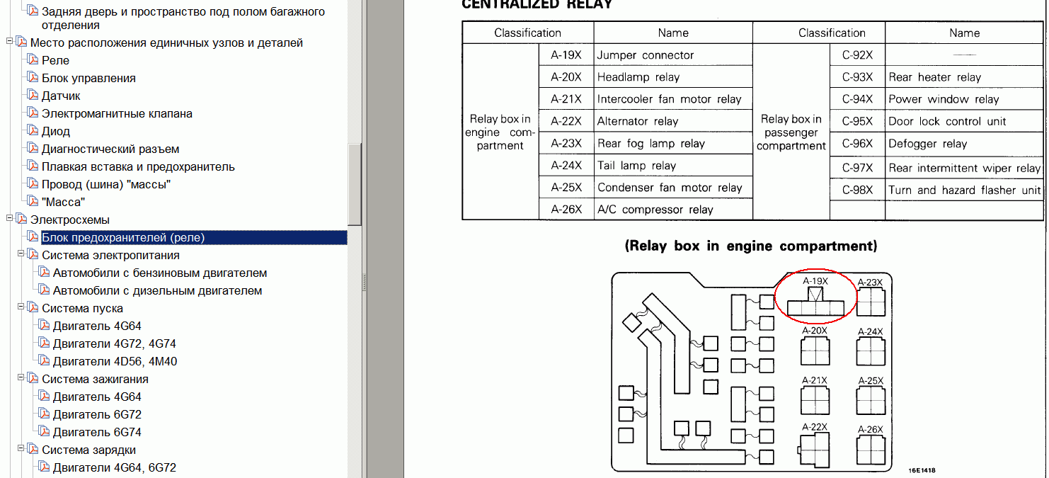

Есть электронный мануал, когда писал бука под руками небыло
Теперь не понял немного, перемычка А—19Х, это же точка массы... Ее я к стати переделывал, там пара контактов была в ужасном состоянии, перемычку удалил, провода оконечил клеммами под болт (с пропайкой соединения), место куда вкручивается болт было зачищено и смазанно, затем все клеммы притянуты. По поводу протечек, есть такая беда, после дождя мокро под ковриками, снятие планки под дворниками выявило трещены стоек
промазал их герметиком, но проблема не ушла... уже не успеваю, на работу завтра, приеду буду снимать крылья и торпеду, искать протечку.
Так что похоже беда там, под торпедой... Проблема не только с магнитолой, так же есть просадки напряжения до 12,5 вольт при включении повороткиков. Так же на заведенном моторе на АКБ 13,5 — 13,8 вольта, а в борт сети ( мерил в прикуривателе, + питания понели доп приборов, + питания ЭБУ, и на магнитоле) напряжение выше 13 вольт не поднимается, при включении поворотников, падает, но если включить габариты + фары, поднимается до 13,2в... Вот и разбираюсь, начал с малого

Посмотри внимательно!NikolayZ писал(а):Теперь не понял немного, перемычка А—19Х, это же точка массы.
Это блок предохранителей и реле, тот, что рядом с АКБ.
Трещины просто так не образуются. Значит есть циклическая нагрузка, которая и рвёт металл. Опоры кузова как поживают?NikolayZ писал(а):По поводу протечек, есть такая беда, после дождя мокро под ковриками, снятие планки под дворниками выявило трещены стоек промазал их герметиком, но проблема не ушла.
Ещё течь может быть по двум причинам: 1. Рваный шланг поддона люка (бывает такое, что перетирается), проверяется легко- машину нужно ставить под уклон мордой вверх и дождаться дождя.
2. Плохая вклейка лобового стекла. Это, пожалуй, самый распространённый косяк. Образуется из-за того, что при вырезании старого стекла, портят ЛКП в рамке лобового. Все упования на то что праймер защищает оголённый металл- это вреньё. Защищает нормально только ЛКП! Далее ржа расползается, и довольно быстро, а нормально геретизировать такая поверхность уже не может.
Можно попробовать поотжимать стекло изнутри салона (без фанатизма!), тогда снаружи можно увидеть, как стекло отходит. Единственное, что надо молдинги снять, тогда видно будет.
Если такая ситуация с лобовым имеет место быть, то временно может помочь широкий скотч. Причём он должен перекрывать всю ширину от стекла до кузова без щелей, т.е. накрыть собой молдинг.
Походитна плохую массу где-то. Масс в машине много, их бы надо все отревизировать.NikolayZ писал(а):напряжение выше 13 вольт не поднимается, при включении поворотников, падает, но если включить габариты + фары, поднимается до 13,2в...

Re: Отвечу на вопросы по автоэлектрике
Ага, спасибо за подробное описание, но
Этой перемычки нет ( прикрепил фото подкапотных предохранителей). Подушки кузова живые. Шланги тоже отпадают, 2 месяца назад снимал люк, чистил, мыл, смазывал, шланги заменил... Машине больше 20 лет, а у меня она еще и года нет... Самое что уживительное, кузов не гнилой и состояние рамы очень хорошее. Лобовое стекло родное, тоже нужно менять, поеа руки не дошли, все потертое... Точки массы под капотом все проверены, зачищены, смазаны, протянуты, остался багажник и под торпедой судя по схеме пара есть...

Ну, я только ответил на вопрос, где она находится...NikolayZ писал(а):Этой перемычки нет
Вполне возможно, что питание магнитолы вообще подано как-нибудь колхозно, т.к. в 90-х годах не было магнитол с отдельным сигналом управления. А у тебя по идее сейчас должно быть два питания: одно подано постоянно от АКБ (чтобы настройки не сбрасывались), он ещё к тому же и силовой, а второе- коммутируемый сигнал управления от замка, он слаботочный.
Ну или как-то так...

Именно так и есть ( я про магнитолу). Ок, большое спасибо за помощь, как сниму торпеду, полюбому вопросы будут, отпишусь:)
