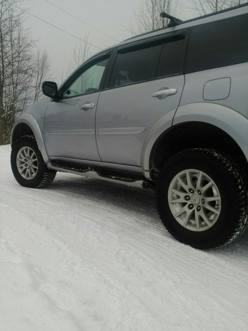

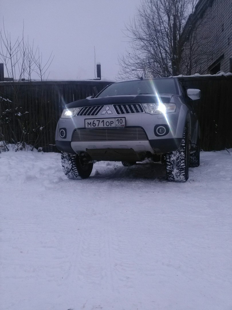

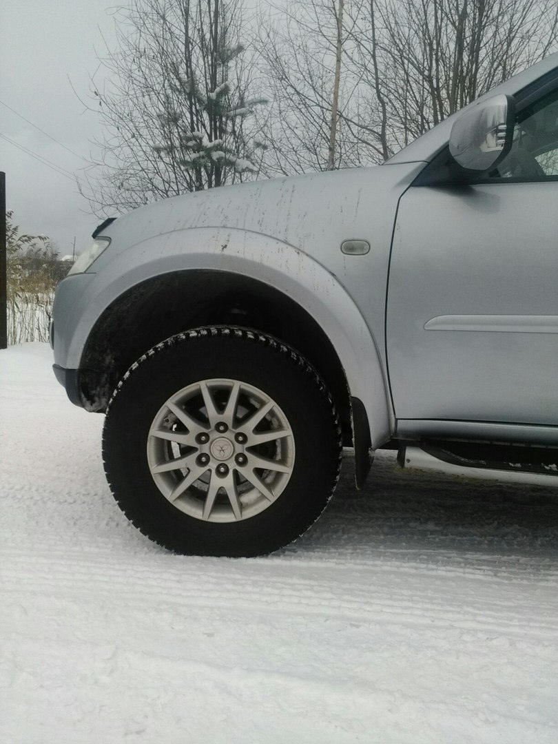

Всем привет! По итогу: перед проставки 2.5см , зад, как я уже писал ранее пружины Клаксон

Приветствую!
Перед от центра ступицы до края арки был 53, стал 58, т.е 5см :*VICTORY*: , сзади сейчас 59см было 54 . Но это всё лирика :;-): главное от земли до защиты теперь 26см, было 21. Про скорость.... маленько не понял, но изменений никаких не заметил. До отбойника сверху, зазор остался хороший. НО, я думаю это важно, у меня пружины, передние, думаю что сильно просевшие . И ещё, до сих пор не был на сход-развале ::-[: передние колёса, еле заметно, но всё-же стоят как у Татры ::-D:
