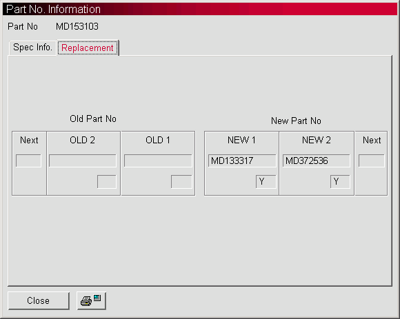

SNOOPER писал(а):Что их измерять, они одинаковы.
Номера почему разные у производителя ХЗ.
103 более древний, 536 свежий. Что япы этим хотели сказать не известно.
Берите 536 и не забивайте голову.
Они там все перемешались по итогу.
Хотя производитель дает без вариантов 103.
Вообщем самураи хотят всех запутать.
Нашел в ASA подтверждение, что MD372536 является официальной заменой MD153103/MD133317:
Сальник MD372536 является официальной заменой MD153103/MD133317

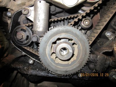

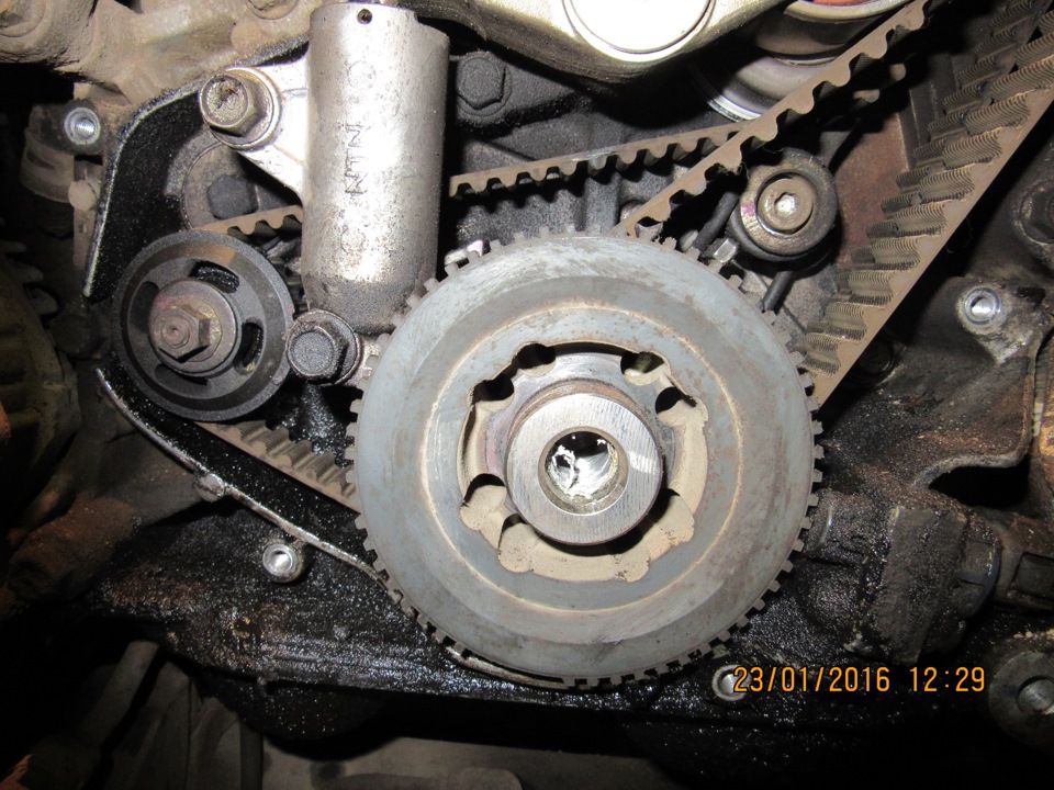

" Посмотрю с оказией" ---------- Вам нужно знать,т.к. много консультируете.
вот вроде фото со снятой крышкой. искомый болт далеко от РГРМ ( если это фото нашего мотора)
ремень привода балансирных валов.JPG (40.01 КБ) 1085 просмотров
Сообщения: 57502
Поблагодарили: 4804 раза
Re: О ремне балансиров
Далеко это когда вот так
Потому они гайку и убрали.
