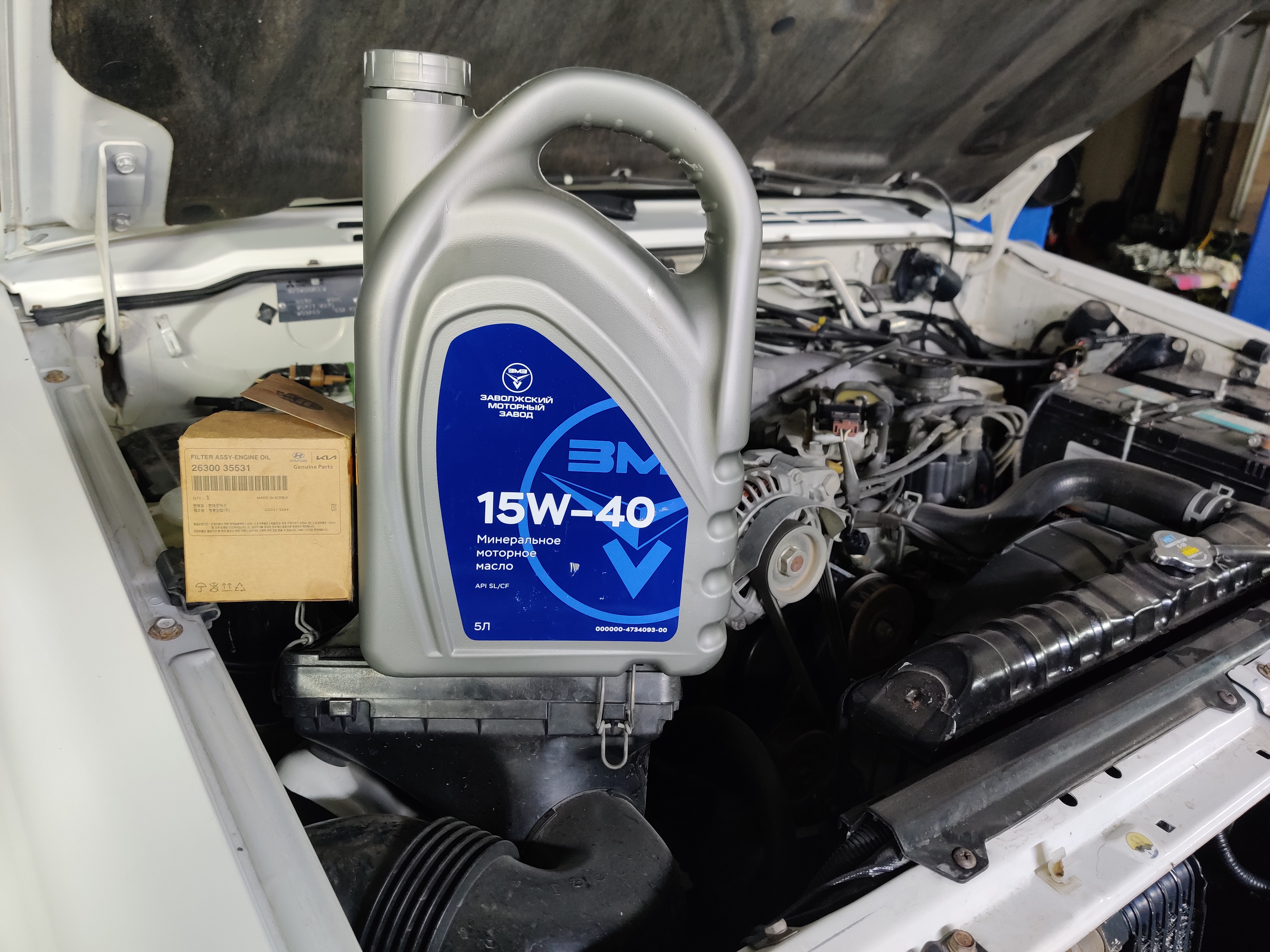

Очередная замена масла .

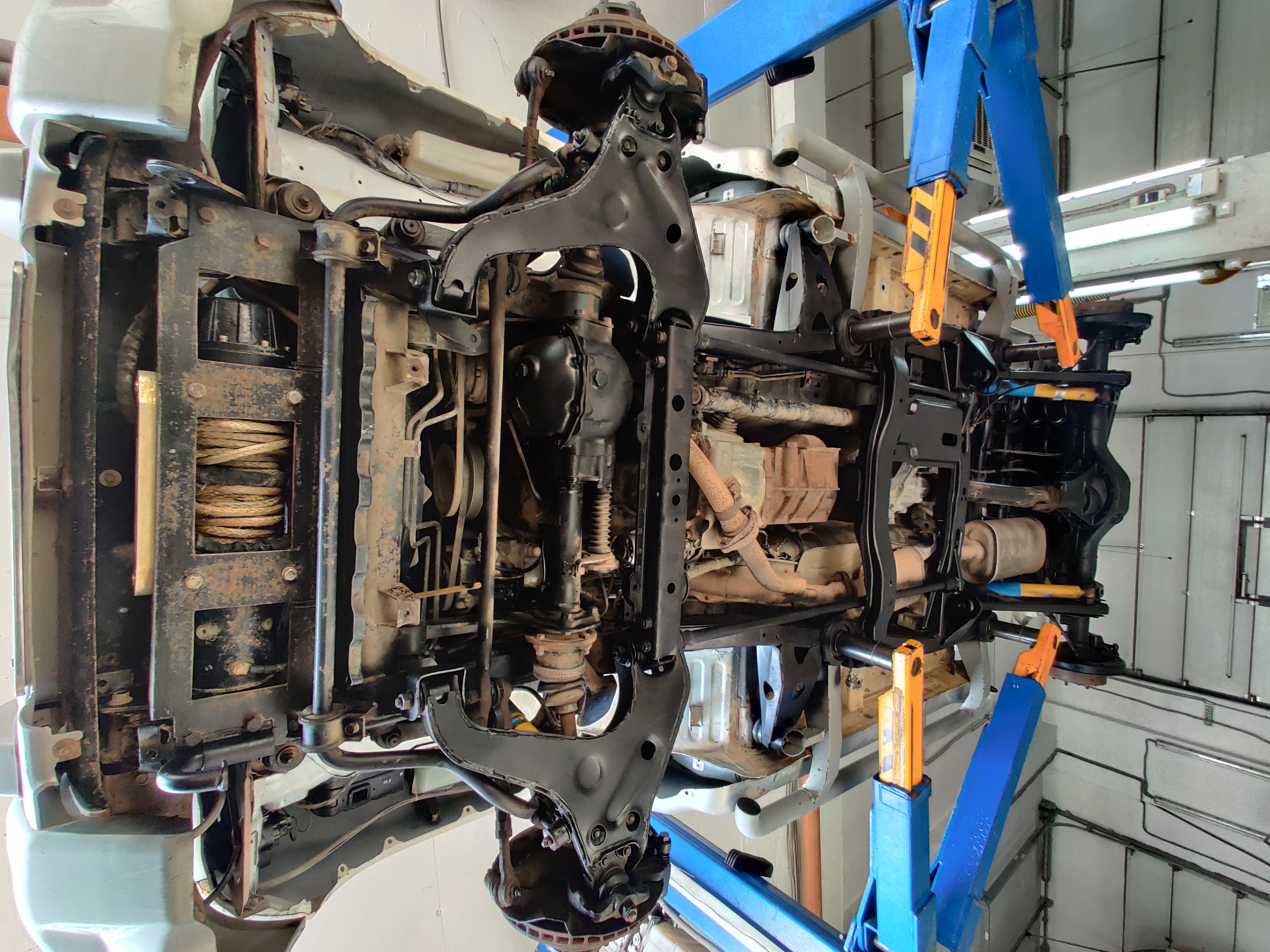

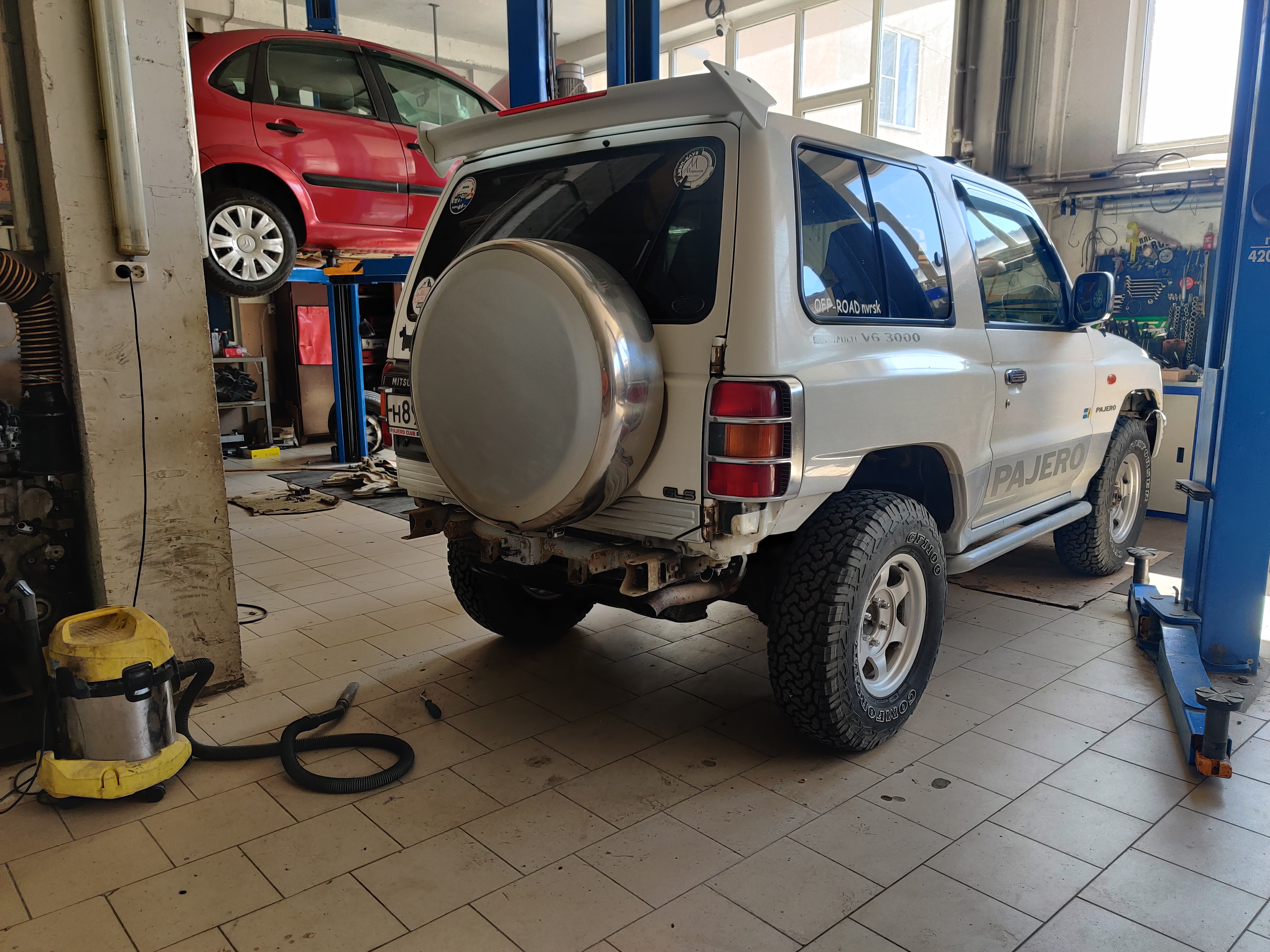

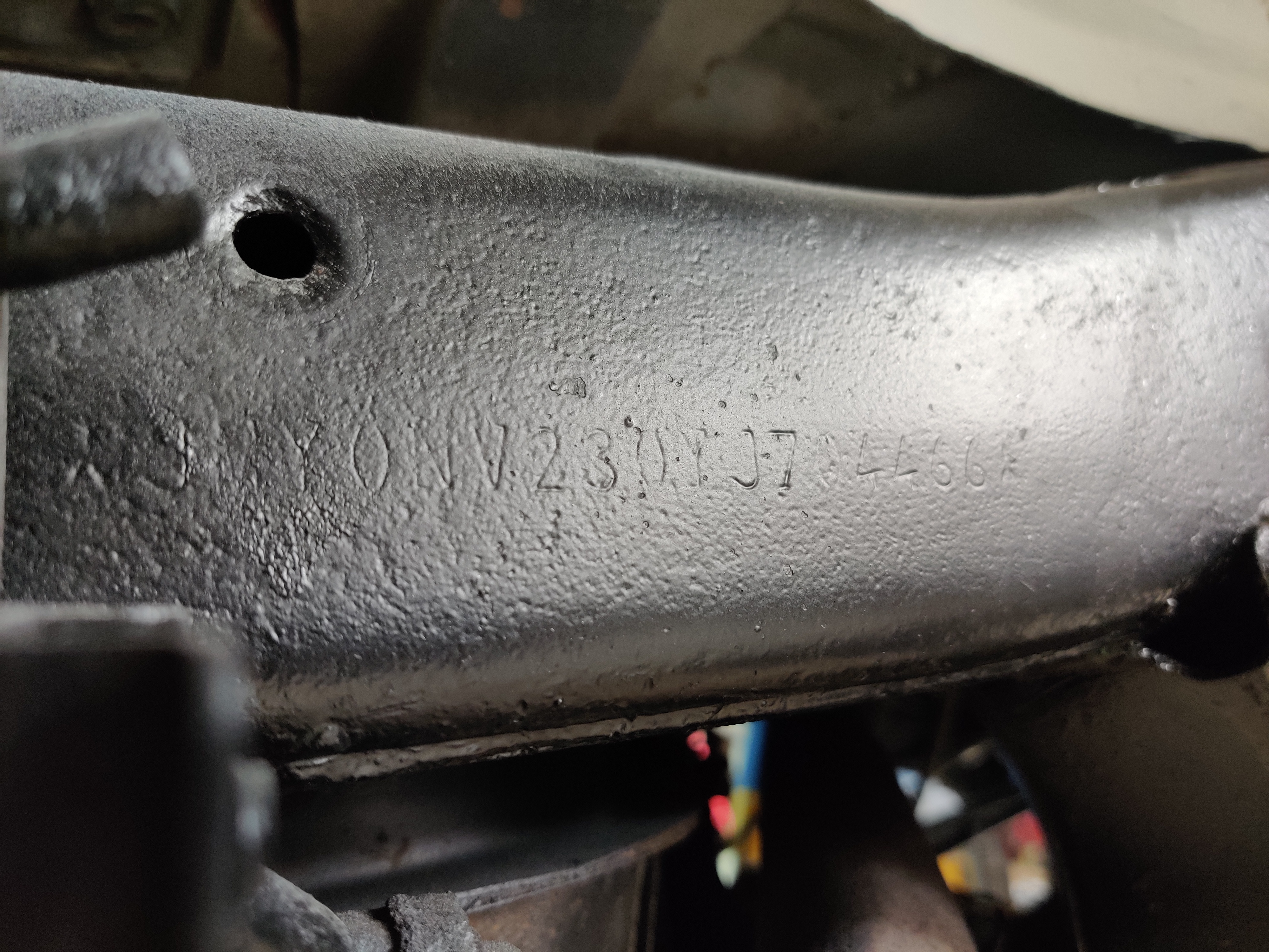

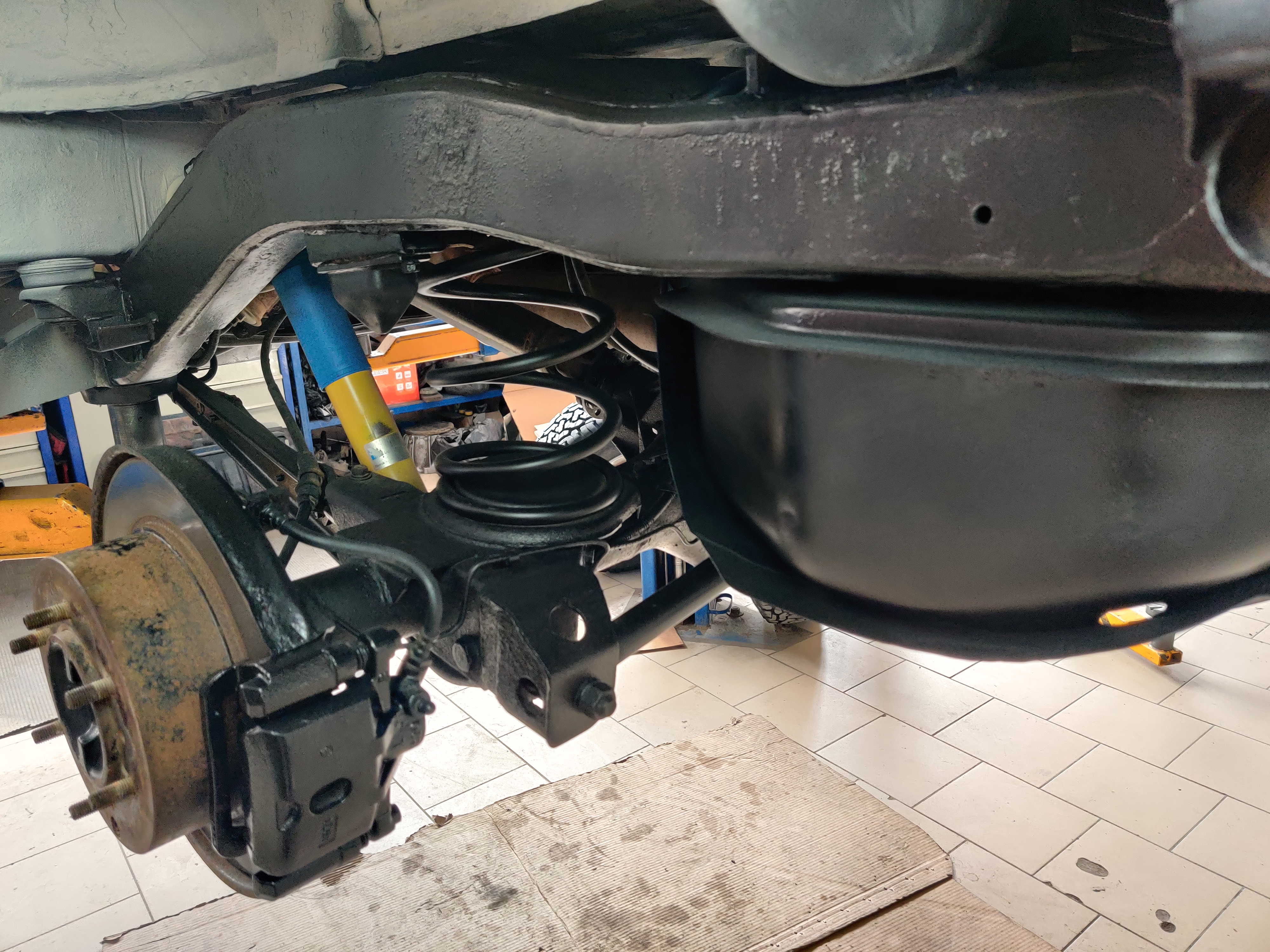

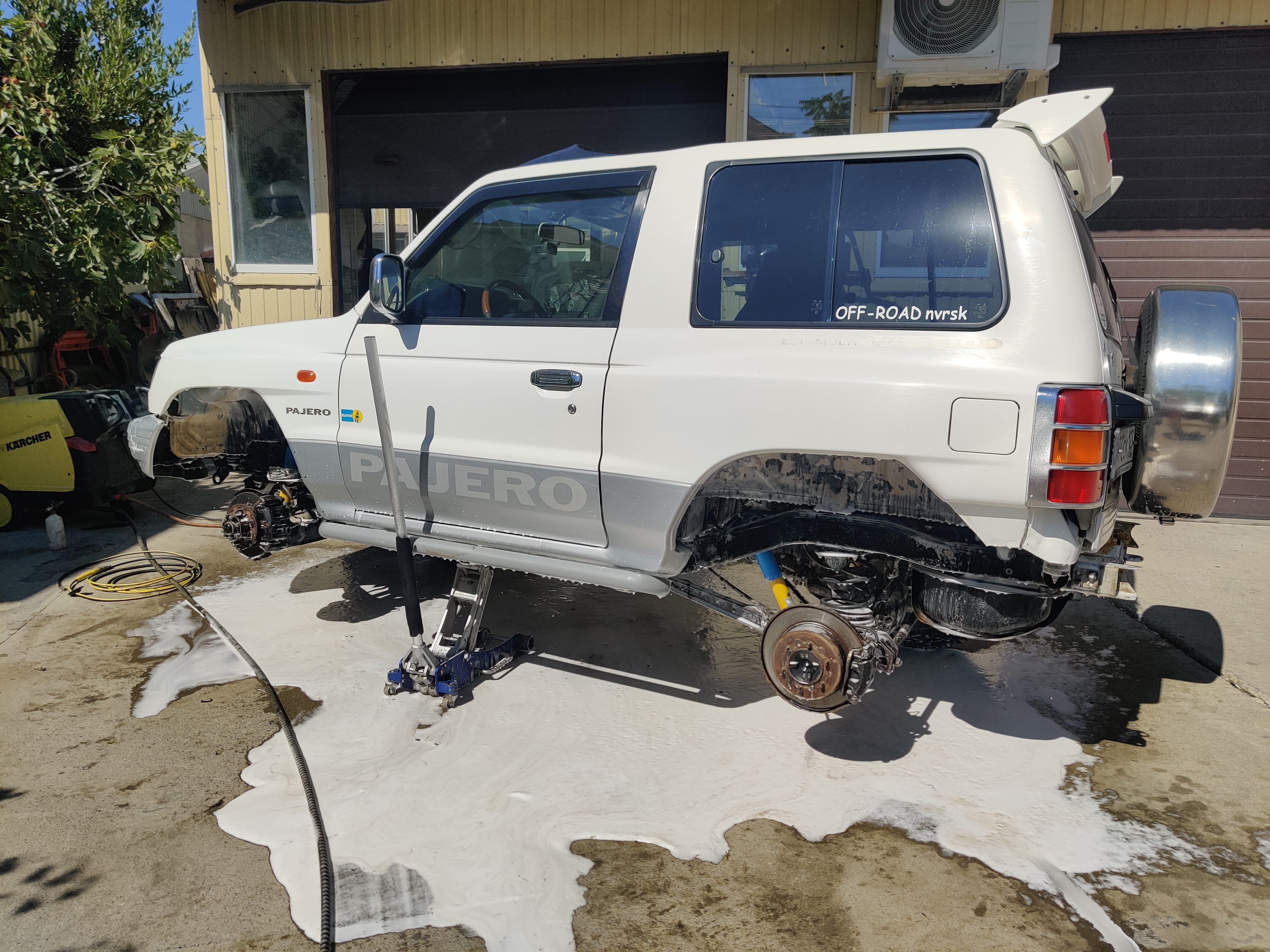

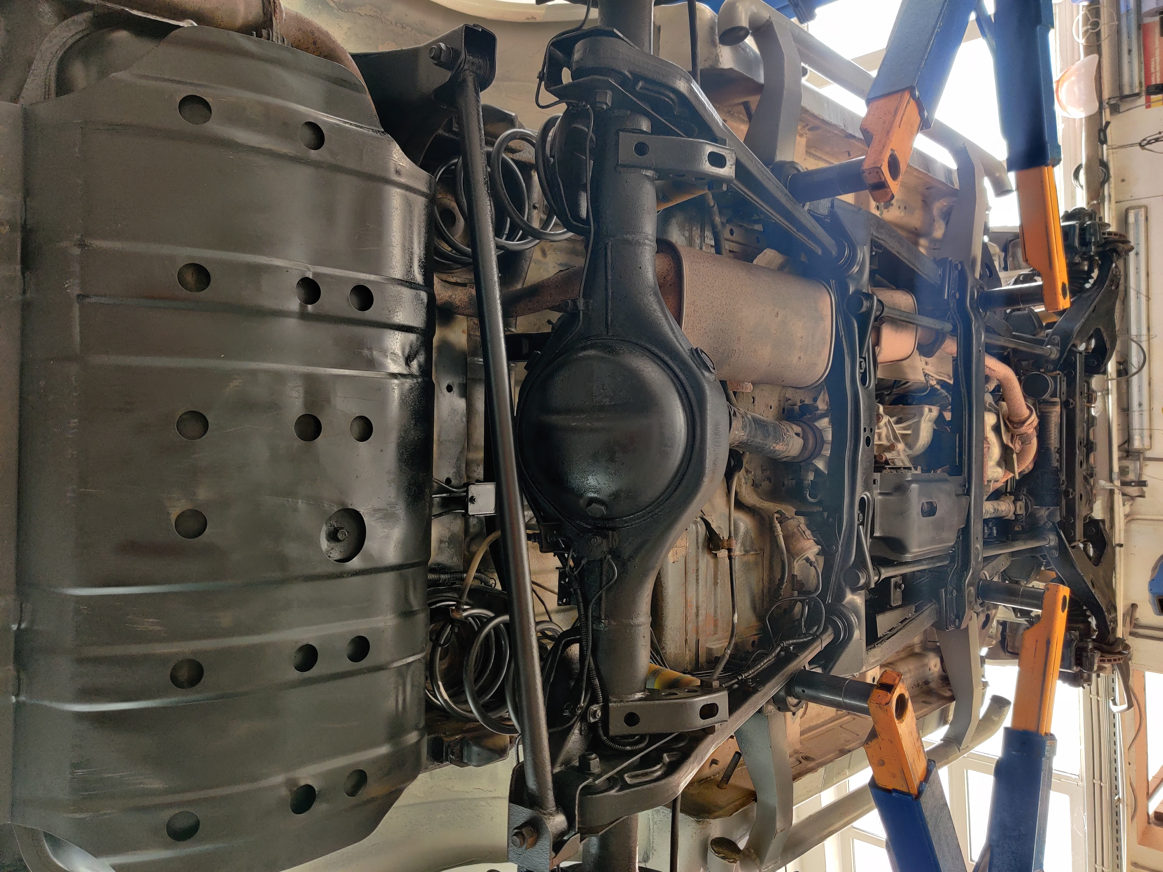

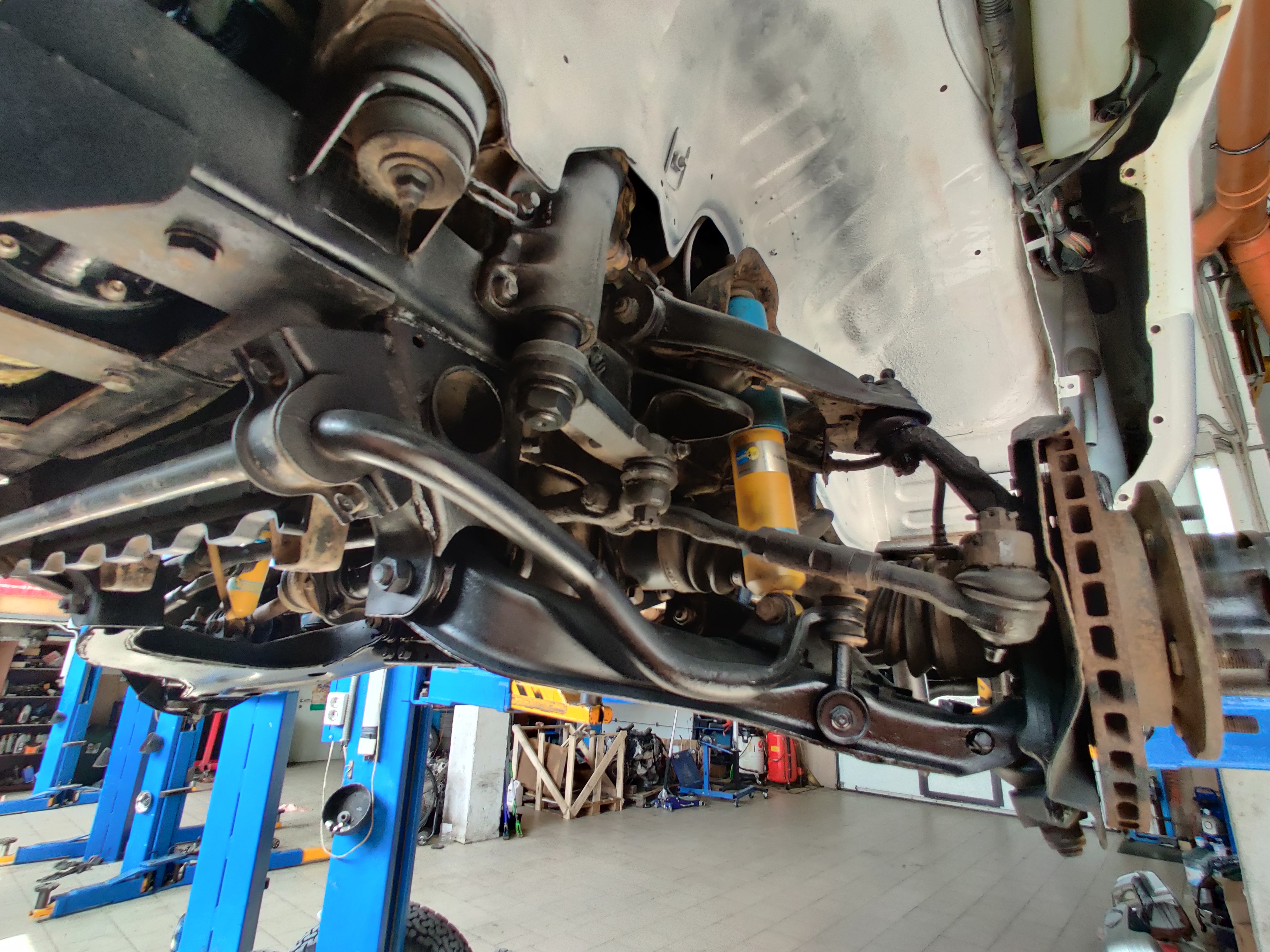

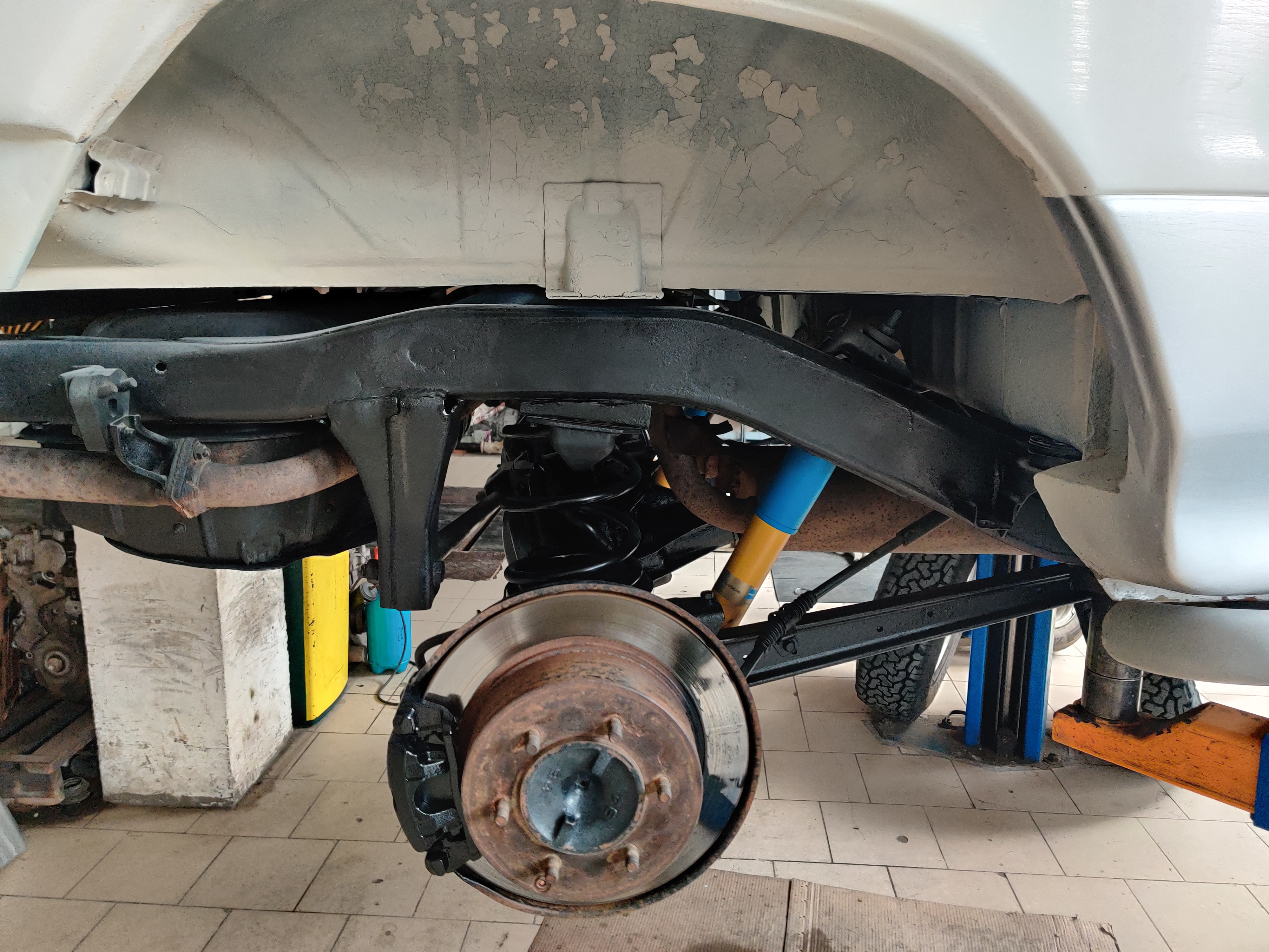

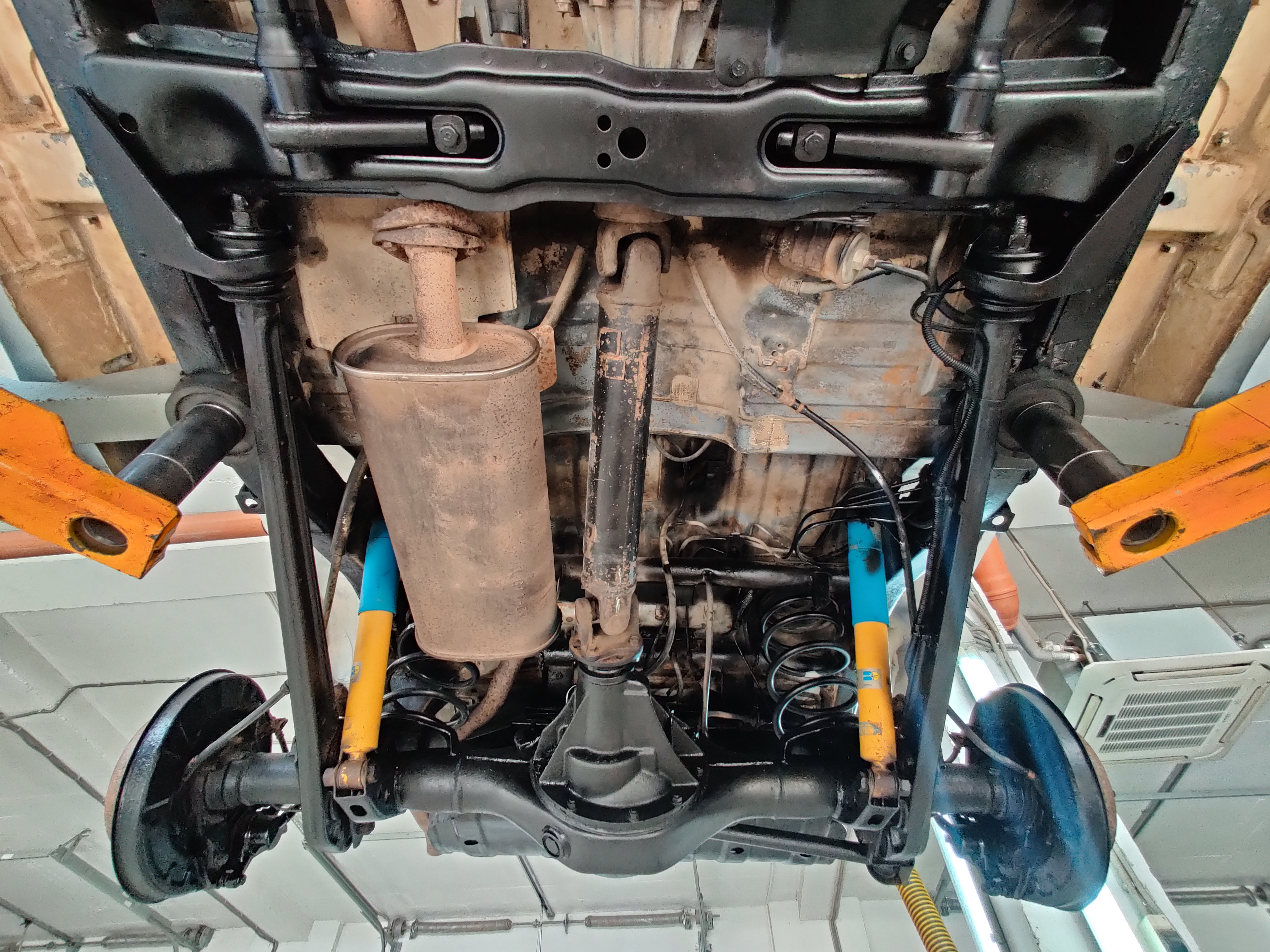

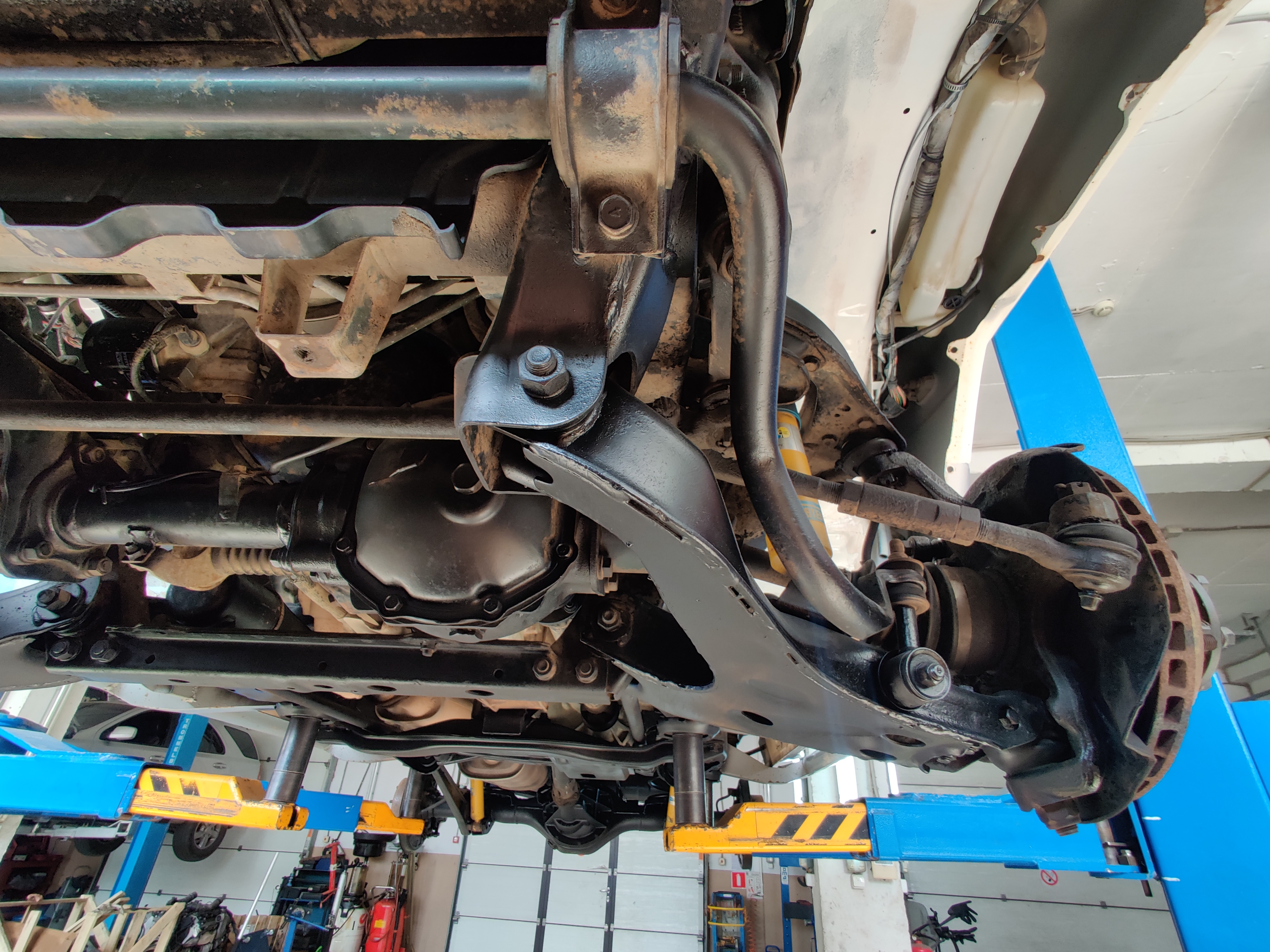

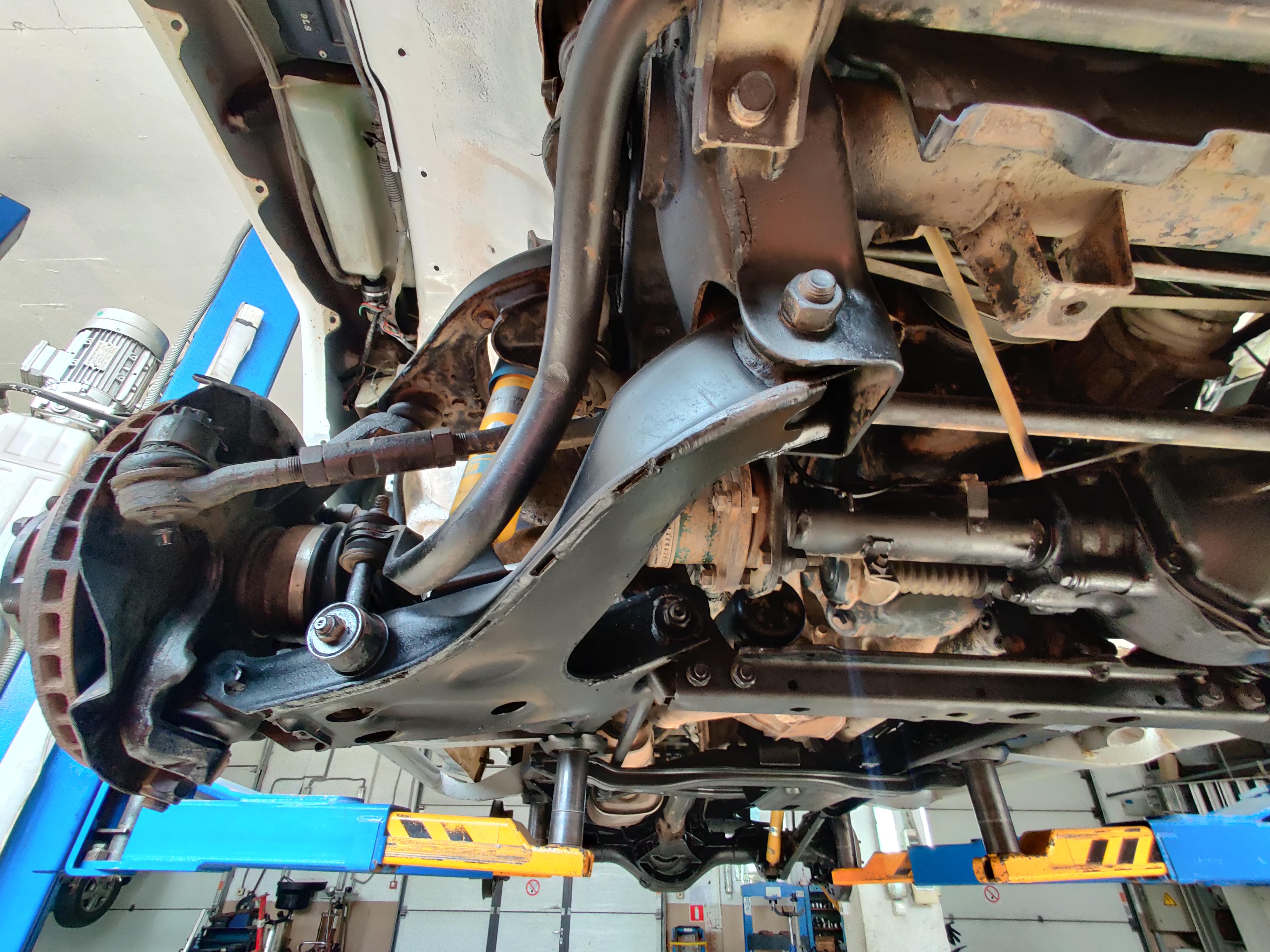

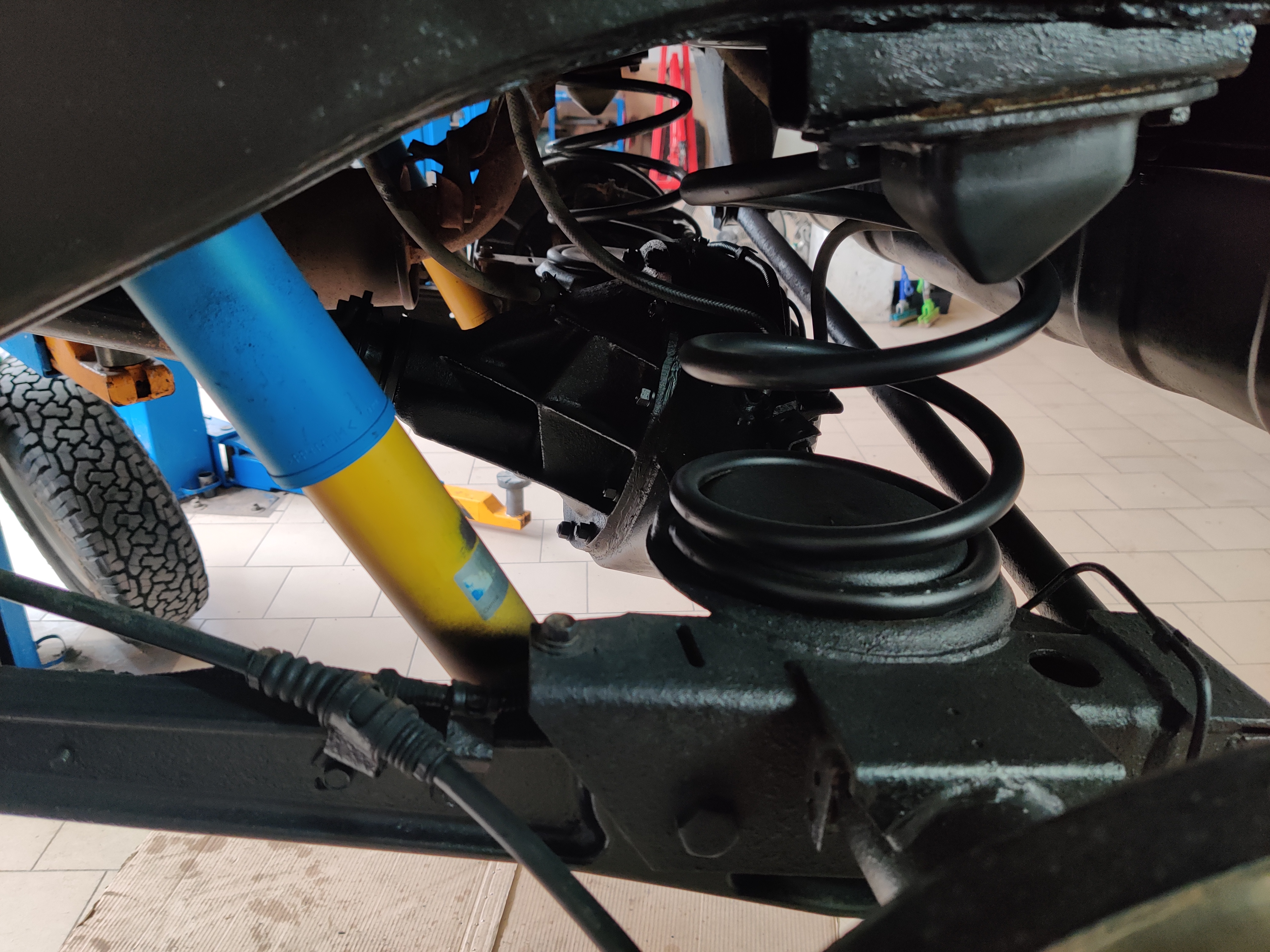

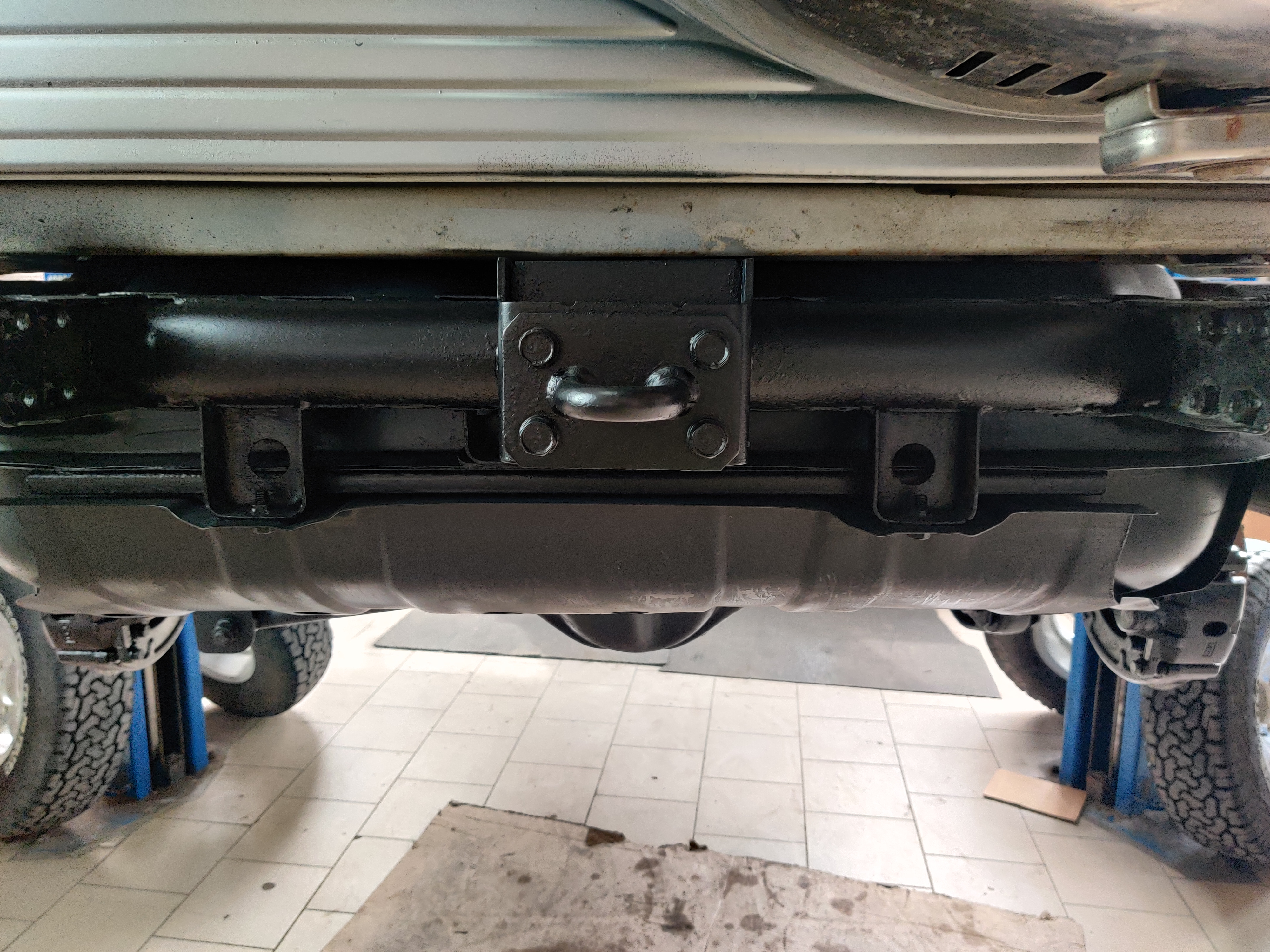

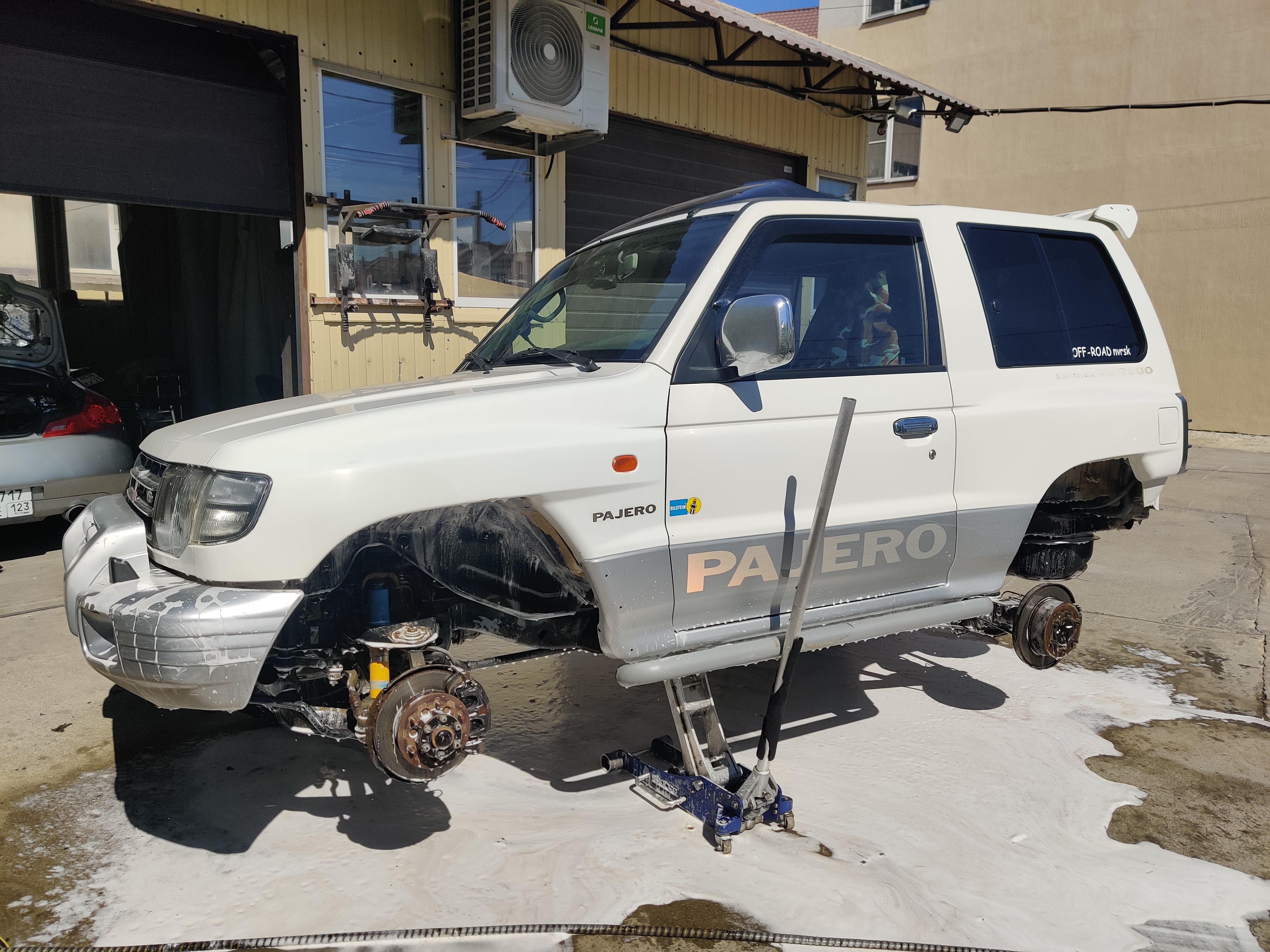

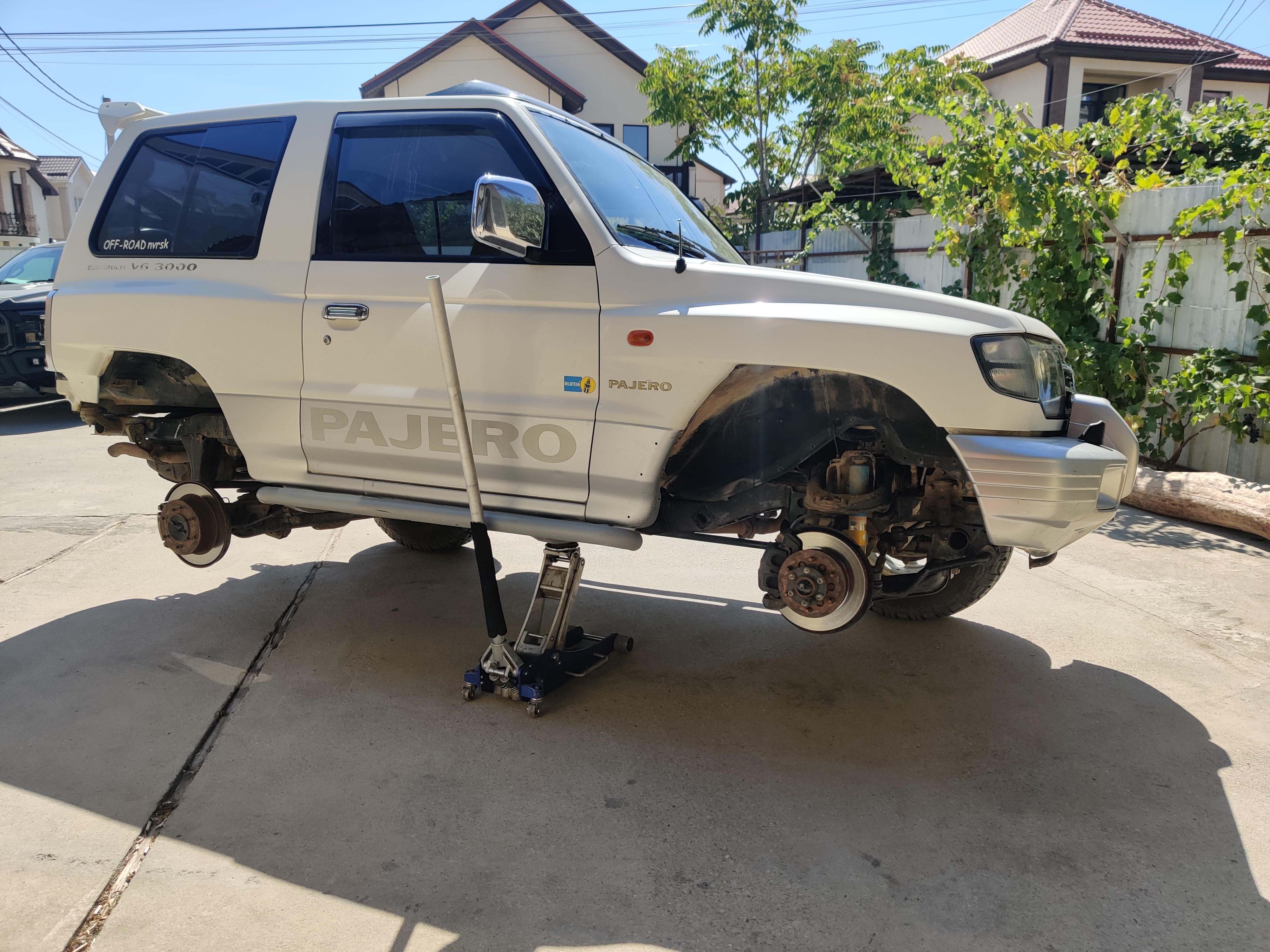

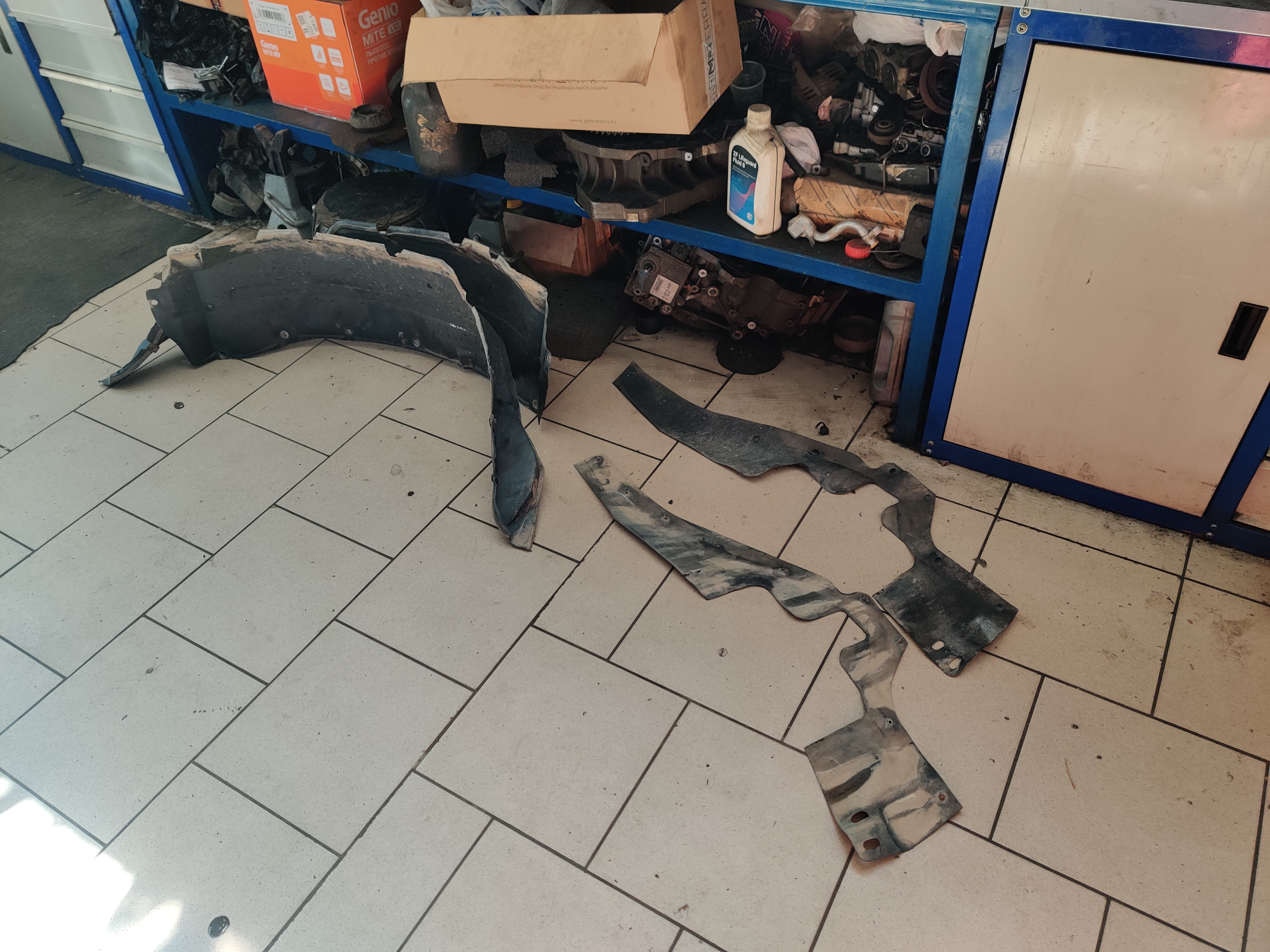

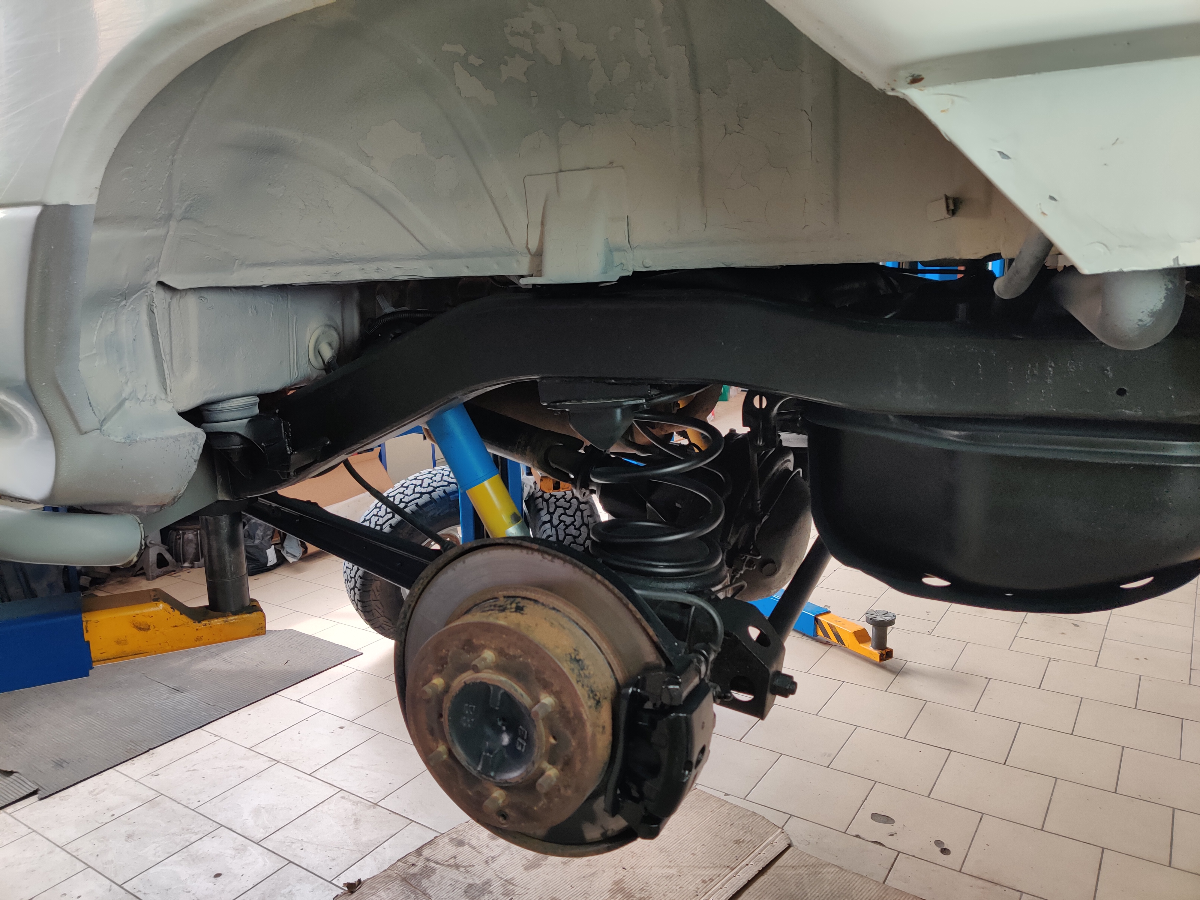

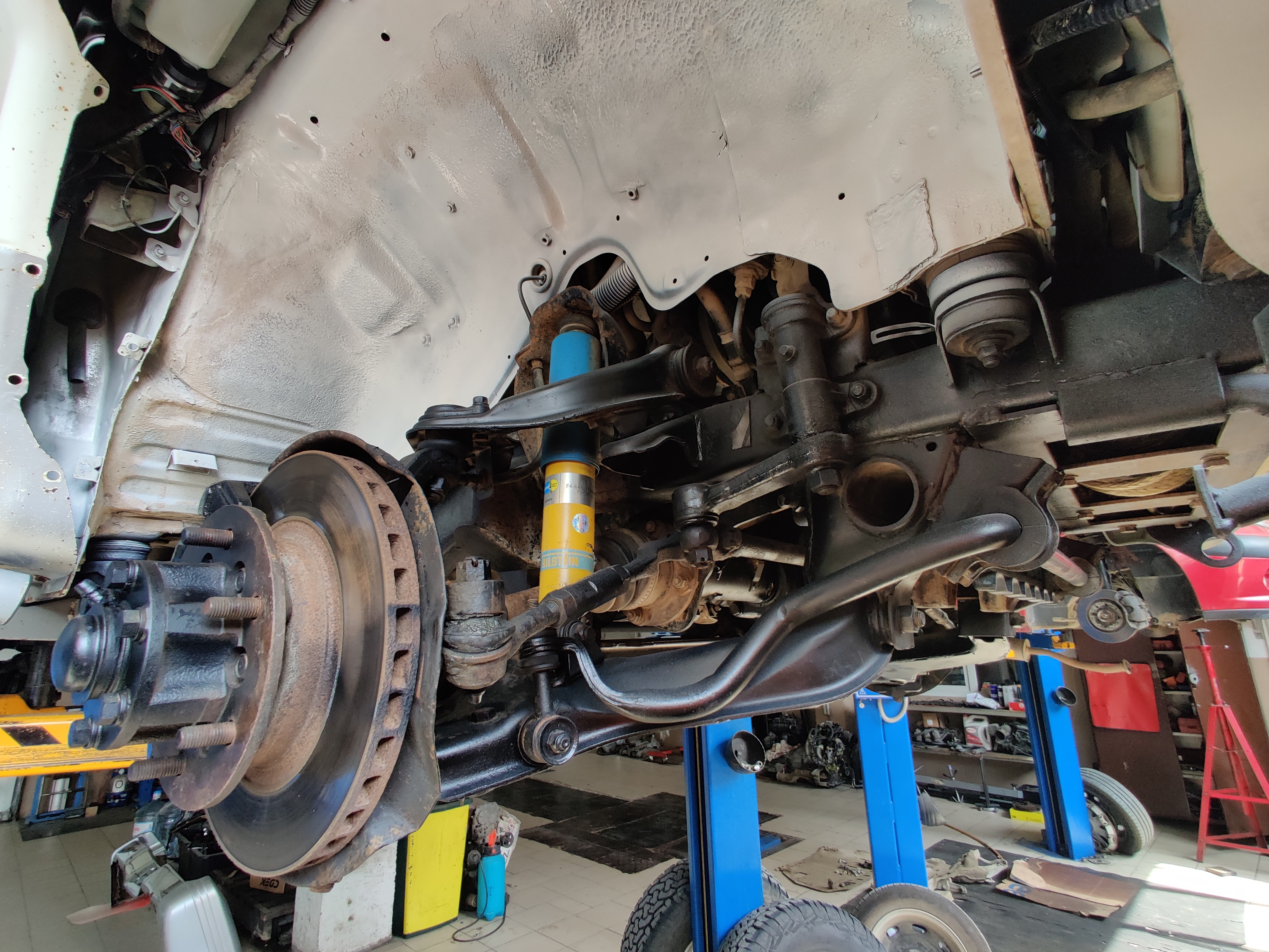

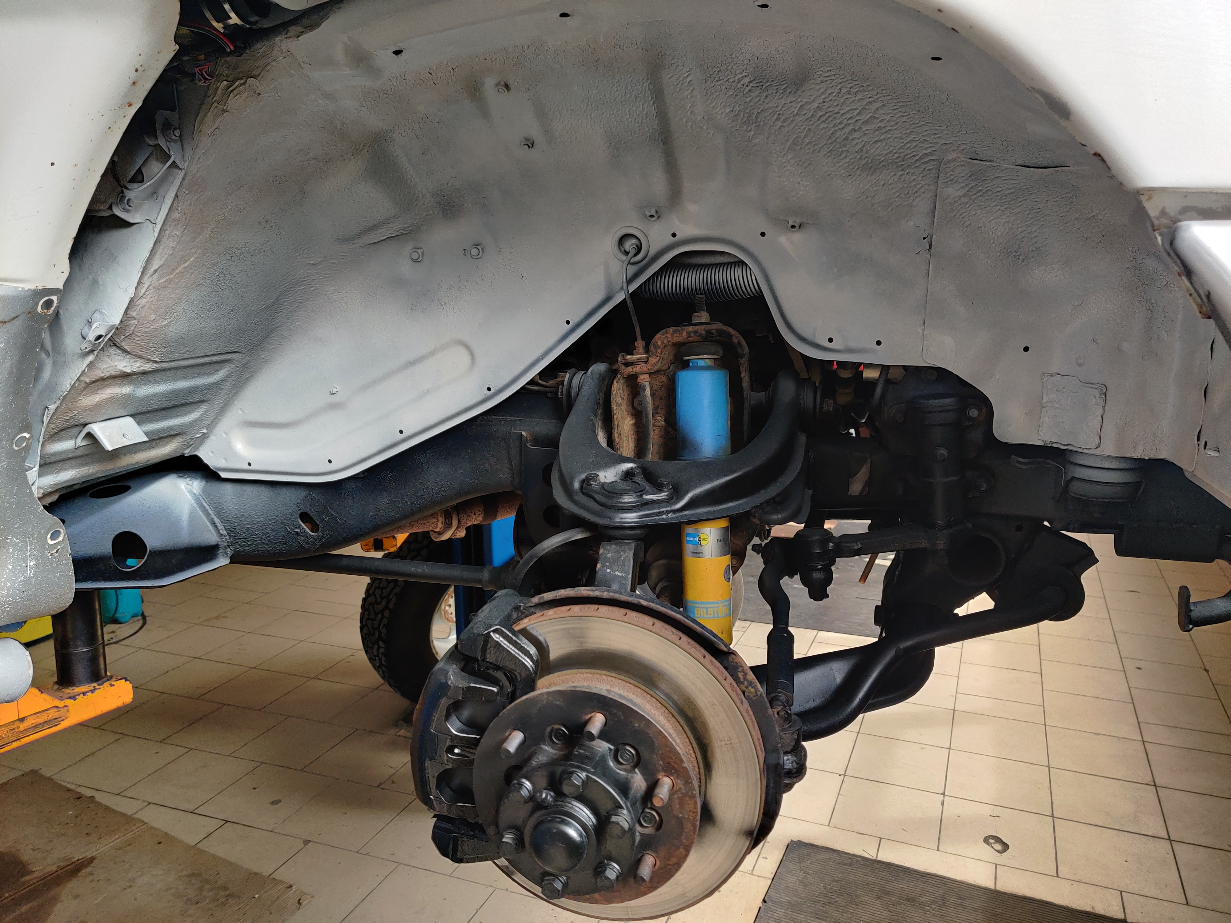

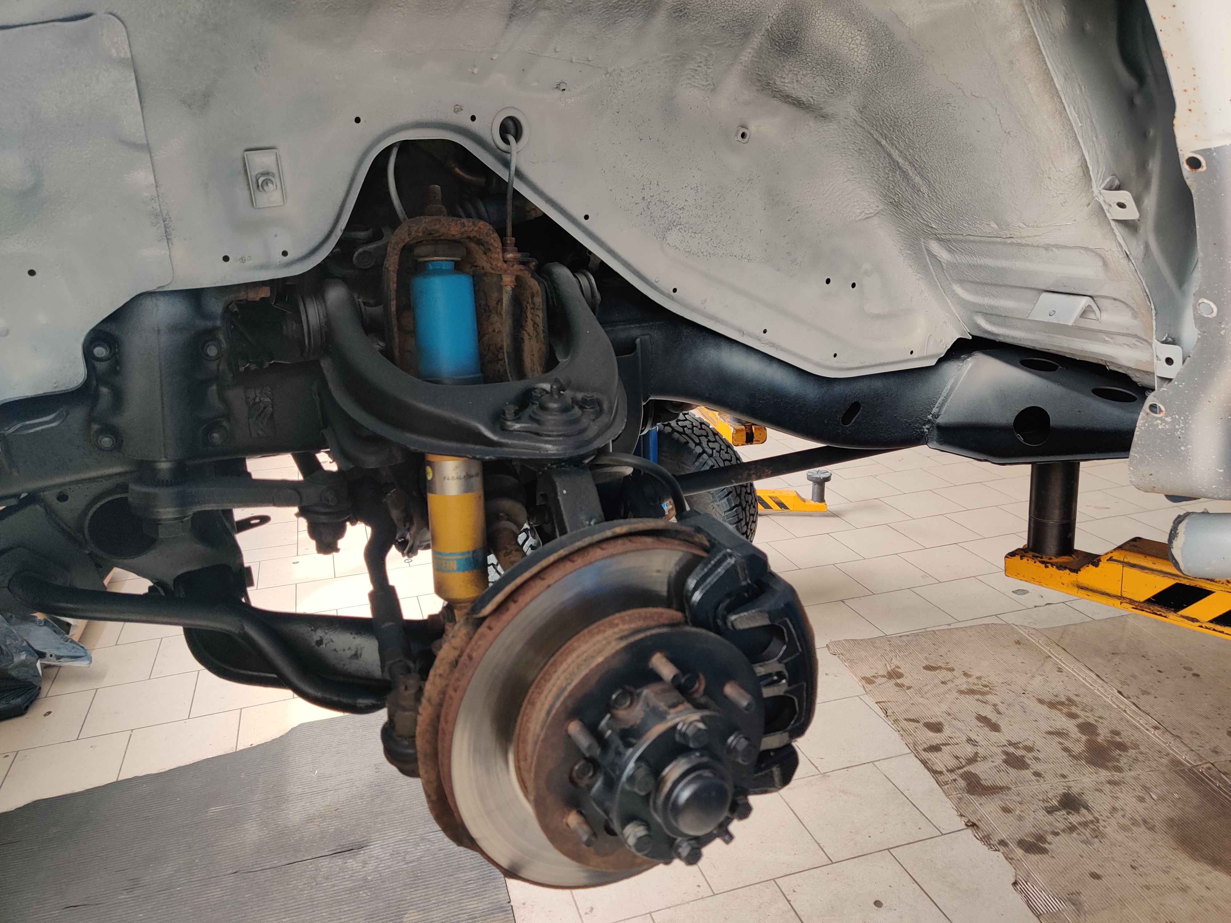

Сделал плановую ревизию кузову , а в частности было вымыто днище кузова , рама , детали подвески и т д .
Для этих целей был специально куплен Консервант , для скрытых полостей кузова . Обработал раму , днище кузова , усилители . Так же покрасил мосты , рычаги подвески , защиты и т д . Специальной краской 3 в 1 . Снял пластиковые локеры передних крыльев , вымыл все под ними . Так же снял задний бампер . Арки покрыл антигравием , с верху покрасил белым .
Справедливости ради , моя система с закрытой рамой сработала на отлично . По возможности закрыл все дыры в раме . По мойке рамы все естесственно раскупорил , грязи в раме вообще не обнаружил . Система работает . Раму промыл и высушил перед использованием Антикора .
Антикор так же нанес в задней части под баком , перекладины рамы а так же скрытые места и отверстия . Походит ещё ) Результатом очень доволен )
