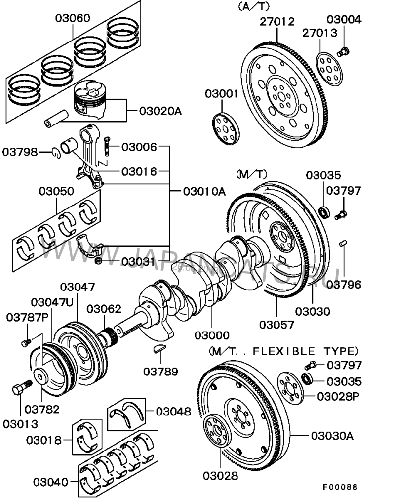

кто недавно снимал на 56ом маховик? и у кого стоит коробка V5mt1, проще говоря у кого П2 от 93года,...
в общем у кого с памяти не стерлось вот что....я ставлю на П1 коробку от П2, там разные маховики, у человека у которого брал полный комплект коробка + переходная пластина + маховик, не стояло 2 пластин с обоих сторон маховика, а на схеме в экзисте они есть 03028 и 03028Р ....как быть? они нужны?

нужны , это типо шайб , чтоб не разбило посадочные отверстия

Почему тогда на тонком маховике не стоят?
Да и человек снимая сказал что не было ни одной

Фотки я смотрел, фото маховика на двиге нету((((

а у кого есть снятый болт маховика?
мне бы размерчики его узнать....
смотрю по каталогу, получается они одинаковые что на толстый, что на тонкий маховик....но что то не укладывается в голове....ставя болты на толстый маховик, они вылазят еле еле чтоб зацепиться за колено....
а если еще пластины ставить то вообще зацеп будет на 2 оборота резьбы...

а если у тебя все снято..штангет и резьбомер..
Я редко когда болтики-гаечки от мицубиси заказываю..смотрю по мануалу момент затяжки..перемножаю на 2 и покупаю в метизах..

была такая мысля...тока они немного специфические, плюс закалка специальная...да и в метизах часто серуха...

vadim82 писал(а):была такая мысля...тока они немного специфические, плюс закалка специальная...да и в метизах часто серуха...
дык не в стоительных супермаркетах пакупай..а в метизах..на крайняк - в камазомагазинах.

Там 11-я плотность, приплюснутая головка. Размеры в личке у Нео или Жипера спроси, они, думаю, не откажут.

Не тестил, бендикс в венчик нормально попадает? Просто чисто теоритич из-за переходной плиты может недопопадать :*SCRATCH*:

еще не ставил, только коробку воткнул, собирался блок ставить а прикручивая столкнулся с болтами.....
люди ставили, вроде проблем нет, да и на П1 коробка В5мт1 ставилась штатно, так что вроде не должно быть неувязок
