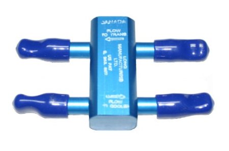

С байпасом, но только на малый круг. Как только масло выходит на температуру открытия термостата он открывается и масло пошло по большому кругу на охлаждение. Представим, что термостат стоит сразу на выходе АКПП, до штатного теплообменника и получаем, что если термостат заклинит в закрытом положении - то масло не будет попадать даже в штатный теплообменник.Niko писал(а):всем здраст!
krokodil594 а куда его ставить? я честно говоря, тоже думал его именно сразу после коробки втыкать... ведь он с фукцией байбаса, то е он полностью не перекрывается...
У меня термостат установлен на выходе из штатного теплообменника.

krokodil594 вот ведь...
Пойду схему рисовать...
Стоп, погоди... но ведь термостат ставят для того, что бы обезопасить себя от перемерзания масла, а это перемерзание как раз может случится в основном радиаторе, т.к. зимой большой круг не задействован. И смысл тогда в нем??

Niko писал(а):krokodil594 вот ведь...![]()

Я вот тут что подумал! Нахрена этот термостат нужен если ставить радиатор после теплообменника и трубки не прокладывать в местах набегающего потока?
Посмотрите на температуру потери текучести. Только что если в самых северных регионах зимой термостатом можно ускорить прогрев коробки. Но мы же огород городим не для прогрева, а для охлаждения.

Наличие термостата, помогает коробке быстрей прогреться до рабочей температуры. При установке доп охлаждения, мы увеличиваем время прогрева.sn1 писал(а):Я вот тут что подумал! Нахрена этот термостат нужен если ставить радиатор после теплообменника и трубки не прокладывать в местах набегающего потока?
