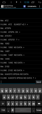

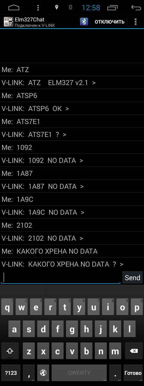

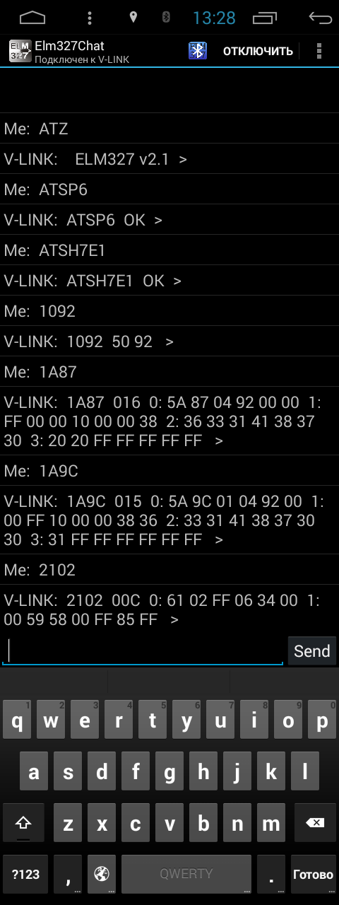

можете сделать в терминале такие запросы
atz
atsp6
atsh7e1
1092
1a87
1a9c
2102
Вот такая хрень получилась
Блин, ошибочку заметил, переделаю.

olegro писал(а): можете сделать в терминале такие запросы
да ошибка
atsh7e1

Во

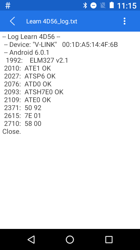

Прошу помощи. Никак не удаётся получить все показания PID из L200_NMPS_4D56_version_1 и L200_4D56_расход_AT для NMPS на 5 Андроиде.
Проблемы возникли с показаниями температуры AT и расходов топлива. По AT показывает либо 0 либо -41 (PID берётся из файла либо создаётся вручную, на одном экране с остальными или на другом - без разницы). Расходы постоянно показывают нулевые значения (на версии Торк 1.8.62), либо около 4-5 литров во время движения и бесконечность при стоящей машине (на последней версии Торка).
С чего начать копать?

начать нужно с проверки адаптера и установки более новой версии торка
cintakc
Сообщения: 1188
Зарегистрирован: 15 янв 2015, 15:25
Мой автомобиль(и):: Toyota
Откуда: Спб
Благодарил (а): 114 раз
Поблагодарили: 406 раз
Re: ELM 327
Сообщение cintakc »
в новой версии добавлю запись в лог данных адаптера, а также версию андроида устройства
Ivanov_Anton проверял на версии адроида 7.1 работает

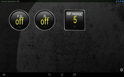

Поставил себе эту "короткую" :) формулу. Прокатился. Работает.
Отдельные кнопки для отображения P,N и R делать не стал. Решил поколхозить. В результате чего получил следующее удлинение формулы
({J:7}*{J:0}*-1)+{J:7}*{J:1}*32+ .....
Без круглых скобок не обошлось(. Зато прибор показывает 0, 33, 0, 1, 2, 3, 4, 5
iCar2 v.2.1 Торк 1.8.46 ГУ Андроид 4.4.2
В моей формуле явно прослеживается сдвиг на единицу. Как с этим бороться я не врубаюсь.
