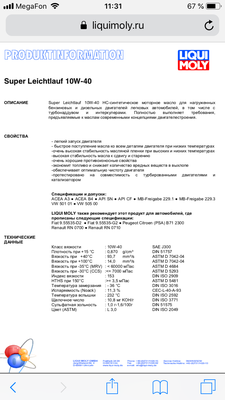

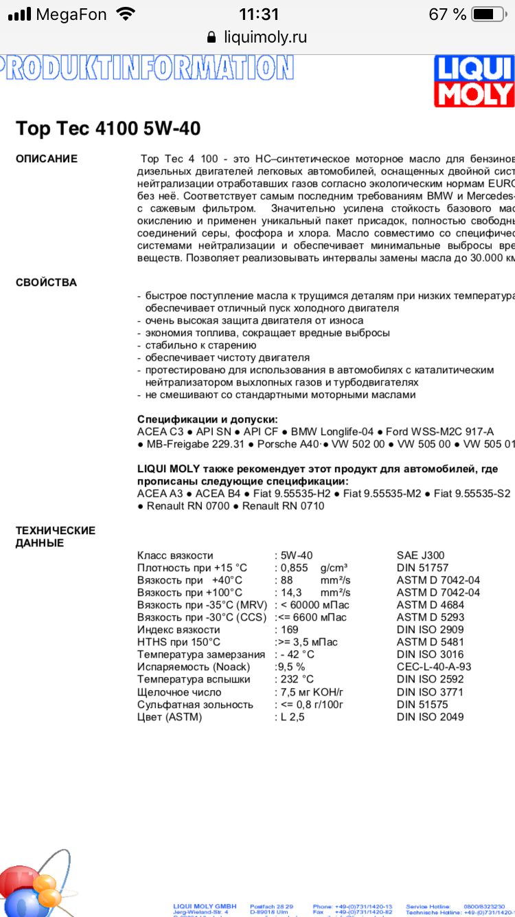

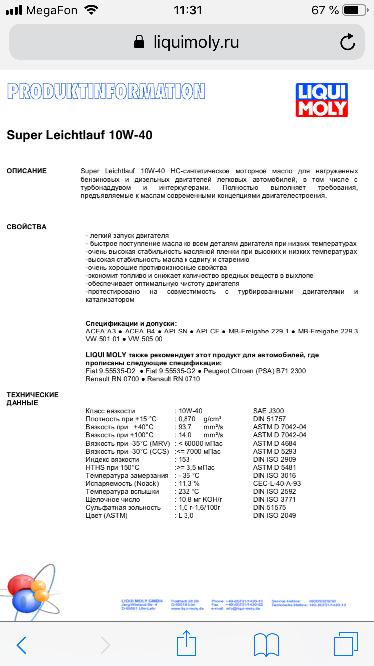

Мы можем долго спорить, суть все равно одна и таже. Пошукал в недрах тырнета паспорта на масла, производители не охотно их выкладывают в полном обьеме, обычно урезанные, кто очень хочет пусть сам посмотрит, но на оил клубе думаю можно найти более подробные, хотя он стал кже давно коммерческим ресурсом. Ниже прикрепил паспорта на масла hc-синтетические, хотя их назвать синтетикой сложно, суть в том, что вязкость при -30 и -35 у них не сильно отличается, хотя в комерческом ролике это раздичие выражено куда более явно.
В наше время уже трудно найти достоверную информацию хоть по чему нибудь. Так как маркетологи давно работают над вопросом, как сделать так, что бы машины быстрее уходили в утиль, а клиент брал новую: это и увеличенные сроки замены масел, раньше было как, масло нужно менять 2 раза в год, сейчас раз или по пробегу 15-20 и тд и тп. Многие жидкости стали заливатьмя на весь срок службы автомобиля: антифриз, масло акпп и тд и тп.
Я не спорю, что для новосиба лучше масла с индексом 5, но для цчр, краснодара, мск масла с индексом 5 на машинах с пробегом200+ это уже зря потраченные деньги и очень сомнительная польза

Алексей, по индексу вязкости первое масло кажись до синтетики не дотягивает. Точно не помню, но вроде от 160 уже может называться синтетикой, от 170 чистая синтетика. Сам взял ZIC X7 5W-30, банку на 20 литров за 6200. На 2 замены, мыть нифига не буду. Поезжу, если не понравится опять вернусь на Мобил1. Мобил1 - отличное масло, просто дорогое оно очень.
