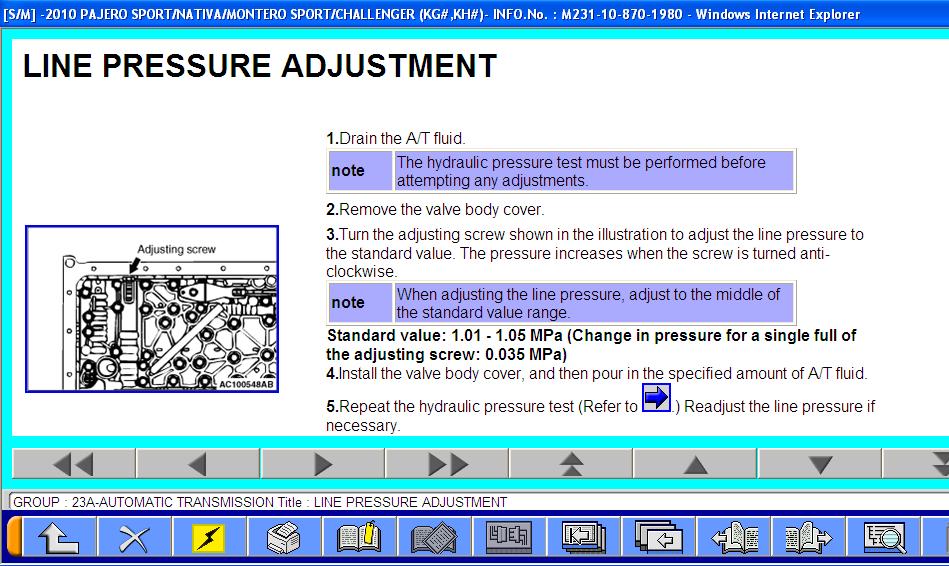

Да вот в том то и дело, что регулировать в гидроблоке абсолютно нечего. И САМОЙ ГЛАВНОЙ РЕГУЛИРОВОЧНОЙ ГАЙКИ в системе давления тоже не существует....Napic писал(а):

Может какой робот на конвеере в 2010 году не докрутил какую гайку в системе давления АКППа у меня она от вибраций без ремня балансиров раскрутилась больше чем у других

По поводу главной регулировочной гайки..... нашел таки одну настройку.
Извини конечно что лезу со своими мыслями.
Вот Может именно она открутилась....
Может как нибудь и давления какие манометром проверить....

Во вложении картинка. Там данный болт указан под номером 331. После регулировки он стопорится штырём под номером 332. Так что после сборки открутиться он не может, равно как и подкрутить его нельзя.Napic писал(а):atservice, скромность украшает человека![]()
Может именно она открутилась....Может как нибудь и давления какие манометром проверить....
Но повторяю, я полный дилетант в коробках, поэтому Игорь, я к тебе приезжаю, когда? 10-го? Оставляю тебе машину и сам иду по своим делам.
Фотоотчета никакого не будет, это же не к ОД я приехал чтобы над душой стоятьКак мастер сделает - приеду заберу и отпишусь помогло ли или нет. А причину подобного поведения коробаса пусть сам Игорь озвучивает, если захочет конечно. Это же его работа, его хлеб. Если пожелает, то расскажет всем нам.
Кстати, посмотрел сколько стоит новый гидроблок с доставкой в Кемерово - 40 000 руб.
В принципе жить можно![]()
Как поступим - решим 9го. Я из своей работы секрета не делаю, поэтому покажу всё. Единственное что - 10е - это пятница, а 11го мне надо быть в Томске. А то можно было бы в субботу сделать, когда народу нет. В общем созвонимся - порешаем.
А за указанную за гидроблок сумму, я могу ПОМЕНЯТЬ коробку ПОЛНОСТЬЮ. Вместе с маслом и работой по замене. И со вскрытием и ревизией. Поэтому и говорю - не стоит сильно расстраиваться.

Да ладно, крутится он на ура. Только сам он не отвернётся, да и крутить его незачем.atservice писал(а): Во вложении картинка. Там данный болт указан под номером 331. После регулировки он стопорится штырём под номером 332. Так что после сборки открутиться он не может, равно как и подкрутить его нельзя.
А 332 не штырь а пластина которая служит упором для регулировки.
Но суть не в этом
Беда скорее всего с тем что заедают клапана контроля давления на схеме приводятся пружинами 312.
Во всяком случае сегодня разбирал такую же коробку на П3, там эти клапана ходили с трудом, тоесть заедали. Нажимаешь, а он не возвращается.
Завтра соберём, и проверим как получится.
Машина не ехала вообще на холодную, ни в какую сторону, ни шумов, ничего просто стоит и всё.
Думаю причина и у Эдика в этом, хотя точно покажет только вскрытие.

Крутится колпачёк, а он уже крутит сам регулятор.SNOOPER писал(а):Да ладно, крутится он на ура. Только сам он не отвернётся, да и крутить его незачем.atservice писал(а): Во вложении картинка. Там данный болт указан под номером 331. После регулировки он стопорится штырём под номером 332. Так что после сборки открутиться он не может, равно как и подкрутить его нельзя.
Но суть не в этом
Завтра соберём, и проверим как получится.![]()
Но да, суть не в этом. Именно эти клапана и поставляются Sonnax. Клапан линейного давления не поставляется (а именно он и регулируется) вообще. Но он и клинит реже - там пружина гораздо мощнее. В этом гидроблоке есть ещё одна проблема - это коробление от температуры. Толи металл такой толи качество изготовления - но бывает что при температурных колебаниях клапана зависают. С соленоидами те же проблемы. И ещё - затягивать гидроблок нужно только динамометрическим ключом и с указанными моментами. Иначе поведёт.
