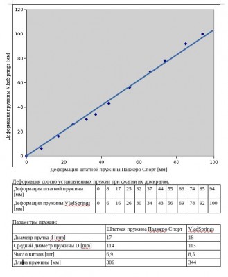

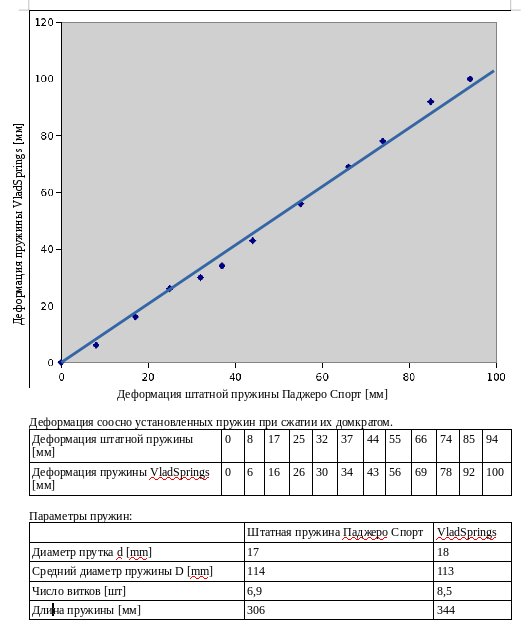

- пружины Влад якобы делает по сложной и дорогой технологии,- зачем? Единственный его аргумент,- получение прогрессивной/нелинейной характеристики.
- тогда очевидный вопрос,- пружины с переменным шагом с нелинейной характеристикой известны и их автопроизводители ставили в подвески, но что-то они не очень там прижились. Потому что имеют кроме достоинств и известные недостатки. Например при ударах витков друг о друга крайне трудно обеспечить антикоррозионную защиту пружины,- покрытия в таких условиях не стоят долго. В месте коррозии возникает концентратор напряжений, что провоцирует излом прутка. А кроме всего прочего подвеска при складывании витков откровенно лязгает. Так вот, может Влад нашел такую волшебную трудоемкую и дорогую технологию, которая обеспечивает нелинейную характеристику пружины без складывания витков до их контакта? Ну например за счет свойств металла. Это прорыв в технике.

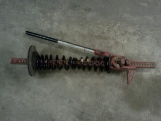

Я спросил об этом у Влада на его сайте:
http://www.vlad-springs.com/forum/obsha ... elinejnost
Но т.к. ответа небыло, а пружины от Влада были, я решил, что проще самому найти эту нелинейность. Сжал домкратом две соосно расположенные пружины. Одна простая штатная линейная, от Паджеро спорт, а другая от Влада. Построил график... и не увидел никакой нелинейности на участке деформаций от 0 до 100мм. Пружина как пружина, сталь чуть менее жесткая, чем Паджеровская. И все. Прорыва в технологиях обработки стали что-то не наблюдалось.
Я опять спросил у Влада,- ну может я чего не понимаю. Пока ответа нет.
Фото станочка для теста приложил, ну и график:
Тест пружины Влада Джеком.jpg (21.8 КБ) 687 просмотров
