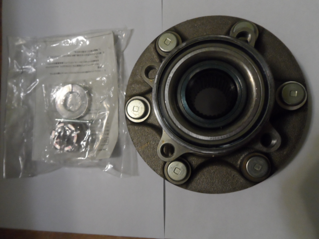

Сегодня получил ступицы партномер 3880A024 на переднюю ось. Выкладываю номер установленного в ней подшипника: производитель NSK, номер 50KWH01M
