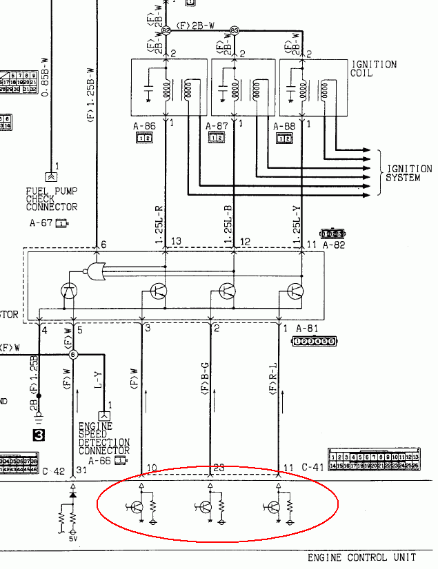

Re: Отвечу на вопросы по автоэлектрике
Два цилиндра- это потому что катушка на две свечи. Т.е. три таких пары на 6 цилиндров.Константин 56 писал(а): Я просто ни разу не видел чтобы мозги горели только на два цилиндра. Обычно если горят так на совсем.
Высокое напряжение- штука коварная, пути искры неисповедимы... Эсли пробило транзистор (сборку), то вероятность вылета ключа в ЭБУ тоже есть. На картинке схема не твоя, но у тебя сделано примерно так же. Ключи управления обвёл кружочком. Вот один из таких ключей у тебя и вылетел.
Ты старый ЭБУ, надеюсь, забрал? Его наверняка можно починить, заменив ключ (или микросхему, где этот ключ стоит).
Запасной ЭБУ- не помеха... или продашь...

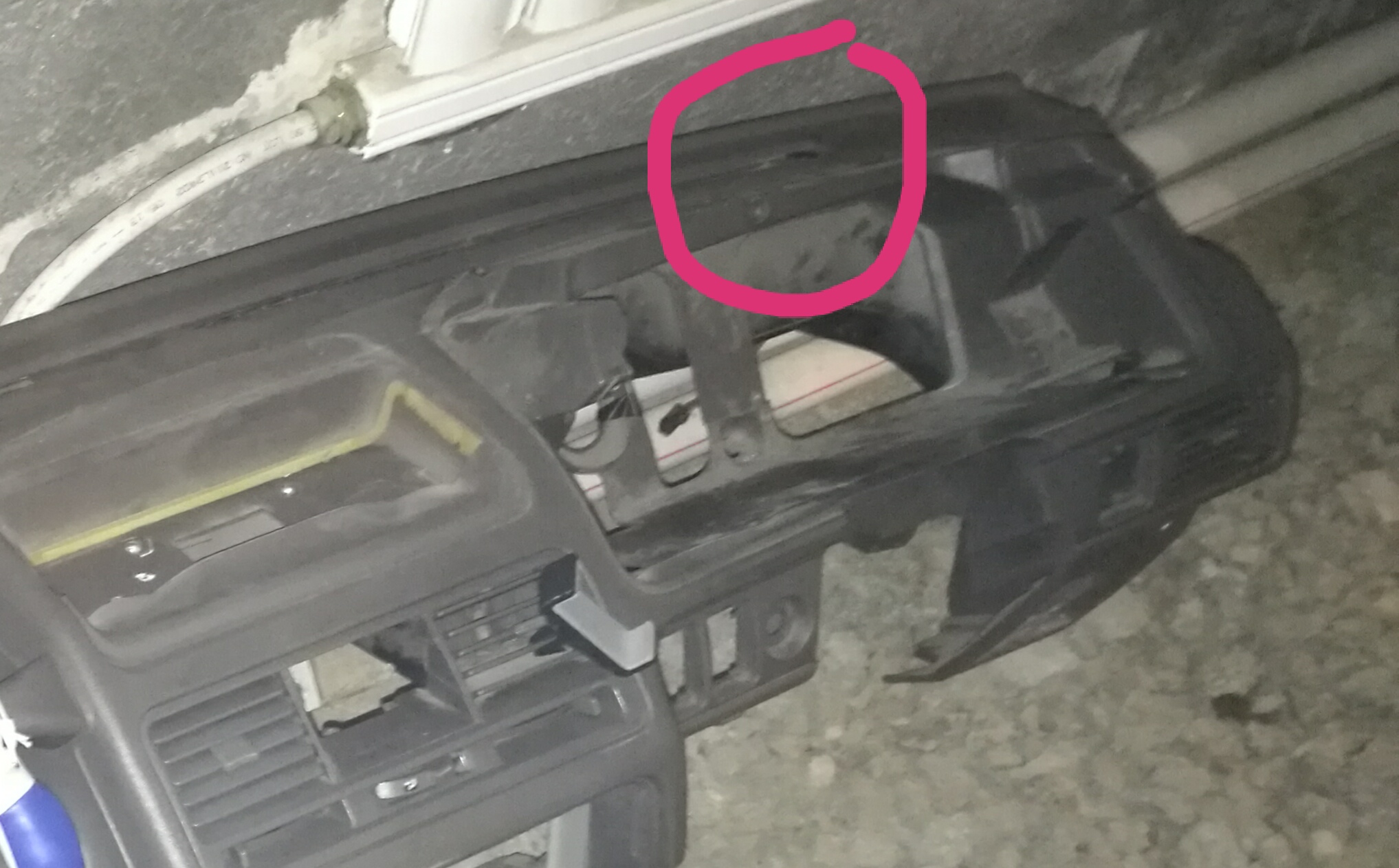

Парни, подскажите, на паджеро 2, бензин не Джидай. Справа под рулем стоит колодка (рядом еще реле фар, а ниже блок предохранителей), колодка состоит как бы из 3-х блоков разных цветов... В книге так и не смог найти что это такое, упоминаются только перемычки каие то... не подскажите, что это за колодки?
На вото место нахождения обведено кружком
MMC PAJERO V45, V6-6G74DOHC 24valve, п-руль,автомат SuperSelect, 2 кондея,2 печки.
Опция- 000,Экстерьер-S5GD,Интерьер-44Q, Дата производства-3.12.1995.
Мой чижик:)
Мой чижик:)
Вот, более четко и наглядно

- dvm99
- Сообщения: 22795
- Двигатель:: 6G72, 12клап.,
- Откуда: Свердловская обл.
- Благодарил (а): 779 раз
- Поблагодарили: 1121 раз
Это технологические перемычки, судя по всему... Номера разъёмов: С-76, С-77, С-78.
Ещё один, подобный С-75 , если верить схеме, находится где-то правее на пруле.
Видимо японцам так было проще при разработке схемы косы, учитывая большое количество комплектаций...
Трогать эти перемычки без надобности не стоит... А то не дай бог перепутаешь местами...
