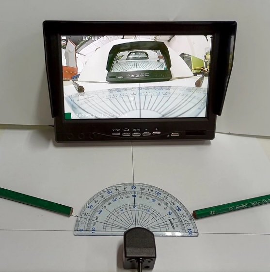

Доброго дня! Все спросить забываю. У нас динамические линии в КЗХ вообще будут/могут работать? А то на Али есть камеры с такими линиями, вот я и думаю есть ли в них смысл?

BabyHummer A-328 писал(а):Доброго дня! Все спросить забываю. У нас динамические линии в КЗХ вообще будут/могут работать? А то на Али есть камеры с такими линиями, вот я и думаю есть ли в них смысл?
Они с гироскопом. У меня на мелком такая стоит. Крутишь руль в движении и она это чувствует. Так что можно на любую машину ставить.

Timtom писал(а): Крутишь руль в движении и она это чувствует. Так что можно на любую машину ставить.

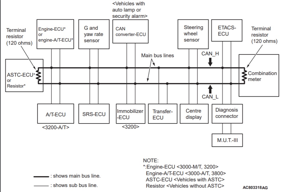

:*THANK*: Уточню - кроме П-4. Не пытайтесь подтянуть нашего уважаемого "старичка" до уровня продвинутого зверька TEYES. Уже это обсосали, вроде как. Ну нет у нас полноценного CAN. Слишком рано родилась машина. А китайцы ваяют свои ГУ под все современные модели авто и опускаться вниз до нашего уровня им никак не катит. Если ничего не забыл, то в П-4 по CAN протоколу только движок, АКПП, раздатка и чуть-чуть приборка. Вся остальная машина по K-line (кроме корректора фар - там никакого протокола ::-P: ).
В декабре 2014 г. с глубокоуважаемым cintakc весь мой П-4 прошарили. Дважды мозги восстанавливали в блоке ABS (наука, тонкая вещь!). После этого и появился набор PID для Pajero (более 120 позиций для развлечения водителей). Но это иная тема, про ELM327.
BabyHummer A-328 писал(а): на Али есть камеры с такими линиями, вот я и думаю есть ли в них смысл?
Забей и забудь. Спецом покупать такую нет смысла.

Речь идёт о камере с гироскопом и встроенными динамическими линиями. Они не зависят от кан шины или вообще машины.
Вращаешь руль в движении и линии двигаются. Если стоишь, то они не двигаются при вращении. Настройке не поддаются, линии запрограмированны жёстко.

Begemot2014 писал(а): Ну нет у нас полноценного CAN. Слишком рано родилась машина.
Может всё же не машина не полноценна?!
Ну так для общего развития...Структура CAN на П4
Схема http://mmc-manuals.ru/manuals/pajero_iv ... C00ENG.pdf
CAN вполне себе полноценный, если не зарубаться на управление кузовом, замки окна и лампочки.
Так что динамические линии вполне доступны, если написать программу.
А вот лампочки и климат, пролетают.)

Timtom писал(а): Речь идёт о камере с гироскопом и встроенными динамическими линиями. Они не зависят от кан шины или вообще машины.
Не встречал таких.
Но вот интересное решение, и стоит адекватно.)
https://aliexpress.ru/item/33037173634. ... 2e0eZBstTt

SNOOPER писал(а): Ну так для общего развития...Структура CAN на П4
Согласен. ::-|: Скорее, некорректно мое определение "полноценный CAN". Более подходит "доступный для зверька". Добраться до всех блоков можно только шнуром в диагностическом разъеме, что для ГУ недостижимо. В более поздних авто CAN устроен, по-видимому, иначе. И эти новые китайские зверьки видят и могут управлять почти всей машиной.
