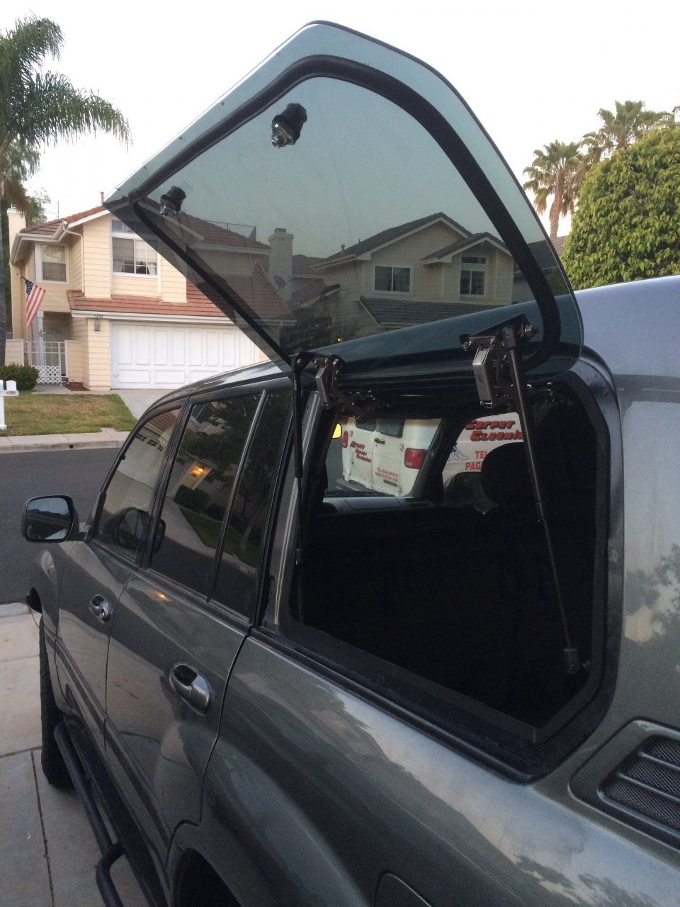

Dimix писал(а): Погнали крылья страуса делать
Чо ты мне тавоту ссылишь? на митцу не бывает вентиляции в задней стойке- это удел чётких колясок)))))
ЗЫ Лавру ( не тёлке) Топор уже сделал подобное,весь салон угандощил....нах-нах :)
