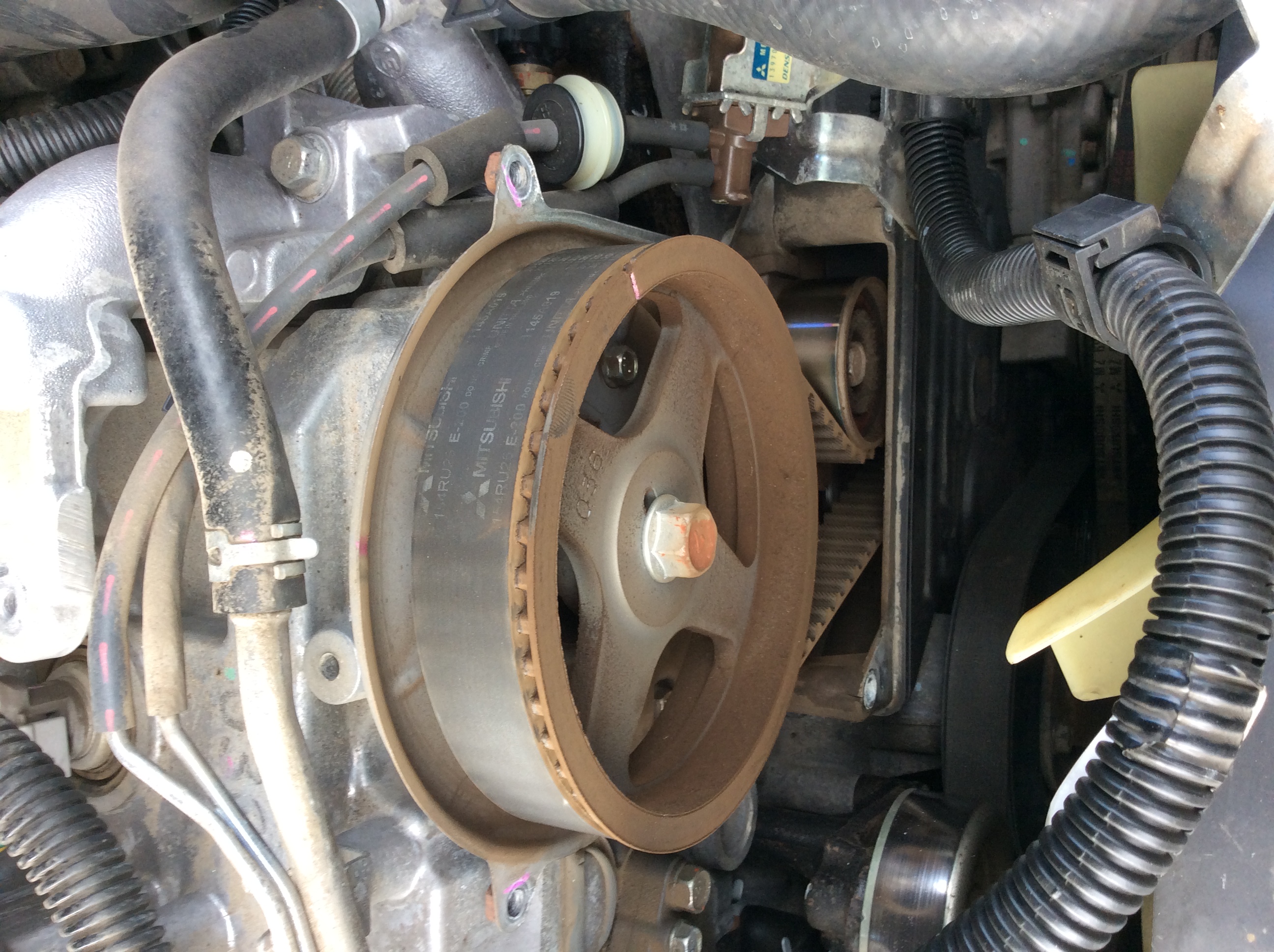

После возвращения из Алтая имею разбитую противотуманку переднюю(надеюсь она легко достается, как задняя), свернутый демпфер заднего моста(вроде не мешает ничему, хотя практически уперся в стабилизатор или как его там:))) и самое напряжное(может не связанное с дикими трясками в горах и дорогах) задний дворник дернулся, немного прошел и встал, предохранитель целый, что там может быть? Новый моторчик заднего дворника стоит 22к на эксисте, совсем зло.

R333880 писал(а):Всем доброго времени,появились по утру после запуска двигателя "щелчки"в моторном отсеке ,продолжаются до минуты,но интервалы разные ,похоже на щёлкающую защиту без прокладок,связываю с падением уличной те-ры,может у кого было,на что внимание обратить в первую очередь?
Срочно ехать менять ремень балансирный. Если доедешь конечно. Нагрузки только плавно давай.
Приветствую,сегодня аж капот открыл с утра,и с умным видом пытался слушать,не зная про балансирный,тишина,мотор как часики,мотанул до обеда примерно 250км ,да с "дымком "на постоянных обгонах,в 15.30 залетел к представителю Адакта ,ночью начитавшись про новую прогу,и ещё полтяшок по городу,машина запела по новому,движка поёт,тянет и радует новыми ощущениями ,но завтра,для самоуспокоения заеду,пусть крышку скинут и поглядим,но сегодня во всех режимах крутил ,всё ровно ,понятно без нервов.

R333880 писал(а): Приветствую,сегодня аж капот открыл с утра,и с умным видом пытался слушать,не зная про балансирный,тишина,мотор как часики,мотанул до обеда примерно 250км ,да с "дымком "на постоянных обгонах,в 15.30 залетел к представителю Адакта ,ночью начитавшись про новую прогу,и ещё полтяшок по городу,машина запела по новому,движка поёт,тянет и радует новыми ощущениями ,но завтра,для самоуспокоения заеду,пусть крышку скинут и поглядим,но сегодня во всех режимах крутил ,всё ровно ,понятно без нервов.
Щелчки возникают на холодную из-за подлома зубьев и слышно ох не всегда. Завтра поэкспериментируй, перед тем как заводить климат в офф поставь чтобы обороты не поднимал и послушай. А так то транспорт твой делай чё хочешь
Так и заводил без климата,и звуки"щёлканье"было прям на самом холостом,"холодном",сегодня ,как и планировал заехал к близкому по "оружию"на посмотреть,ремень балансиров,там всё по феншую,рыжий налёт ремень Балансиров Натянут ,пробег после всего положенного 55000т.км .Думается мнительность нас погубит ::-D: но новая прога динамик "вещь"

Вот фото открывшегося вида.

С фото не совсем получилось.
lesnik5000

Re: Помогите информацией новичку! "вопрос-ответ"-III
Сообщение lesnik5000 »
Да уж не совсем. Если учесть что ремня БВ не видно совсем :)
