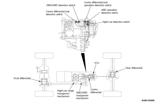

Раз пошла такая пьянка и тема что ломалось фактически про все - есть вопрос. Пришла весна, поменял резину, включил режим автобус. Лампочка моргала долго и нудно передней оси. На вяло прогретой машине сдавал взад - машина как то ехала грустно, чисто на своих возможностях, без газа. Потом как то остановилась. Стал вперед без газа - тоже катилась грусно. Тож пыталась остановится. Ну думаю приплыли с еще одним глюком и начинаю мысленно вспоминать матерей тайландского пролетариата. Стал туда сюда шайтан палку дергать. Как то утихомирилось моргание - поехал на заднем приводе. Оно у всех моргает и зависает или это внеочередной баг? Пережиток старины в виде дрожащей скрынки ператыквання привода имеем похоже только мы. Как оно должно работать? почему оно что то думает? Один раз по осени просто выбило назад из 4на4 на задний привод - я переключил, двинулся, выбило назад. С каким усилием ее вталкивать то надо? ударом кувалды, налечь телом? Моя тушка тянет на кг 120 уже несвежего мяса, ну должно по идее хватать на переключение.

Моргает у всех, а у тебя, похоже, недовключился лок межосевого. Машина ехала на вискомуфте.

Kunak писал(а):Раз пошла такая пьянка и тема что ломалось фактически про все - есть вопрос. Пришла весна, поменял резину, включил режим автобус. Лампочка моргала долго и нудно передней оси. На вяло прогретой машине сдавал взад - машина как то ехала грустно, чисто на своих возможностях, без газа. Потом как то остановилась. Стал вперед без газа - тоже катилась грусно. Тож пыталась остановится. Ну думаю приплыли с еще одним глюком и начинаю мысленно вспоминать матерей тайландского пролетариата. Стал туда сюда шайтан палку дергать. Как то утихомирилось моргание - поехал на заднем приводе. Оно у всех моргает и зависает или это внеочередной баг? Пережиток старины в виде дрожащей скрынки ператыквання привода имеем похоже только мы. Как оно должно работать? почему оно что то думает? Один раз по осени просто выбило назад из 4на4 на задний привод - я переключил, двинулся, выбило назад. С каким усилием ее вталкивать то надо? ударом кувалды, налечь телом? Моя тушка тянет на кг 120 уже несвежего мяса, ну должно по идее хватать на переключение.
при включении/отключении полного привода надо следовать нехитрым правилам.
если авто не движется - включать/ выключать только на нейтралке. если авто движется - то включать/выключать следует на скоростях до 100 км/ч с прямыми колесами.
если выключаете полный привод - то передний мост отключится не сразу, а через какое-то время в процессе движения.( стоя на месте привод сам по себе не отключится).
самый надежный способ быстро перейти на задний привод - на скорости выше 20-30 км/ч перевести рычаг в положение заднего привода, после чего немного надовить на гашетку(дать газу) и бросить газ. обычно на сбросе газа привод отключается.
если включаете полный - включается сразу же.
если рычаг отскакивает обратно - значит недовоткнули, что могло произойти из-за не соблюдения вышеупомянутых правил.
рычаг включается без особого труда, если все рекомендации были соблюдены.
VOVO писал(а): Моргает у всех, а у тебя, похоже, недовключился лок межосевого. Машина ехала на вискомуфте.
прошу прощения на какой такой "вискомуфте"?

http://www.pajero4x4.ru/bbs/phpBB2/view ... 22&t=88847
спасибо, но все требования я выполнял и только на нейтрали, как учит книга мудрости, то бишь мануал. Пользуюсь я переключениями на самом деле редко, если так и должно быть в плане невтыкания, то это не верно. ::-(: И когда мне нужен передний мост, загоняю рычаг даж на одну позицию выше нужной, чтоб фиксация прошла. Потом назад в нужное положение. На ходу не хочу, не верю я ей, если стоя ей не хочется, на ходу откуда я знаю чего ей взмудрится. Хорошо все таки, когда стоит переключатель. :;-):

VCU которая. Посмотрел сейчас мануал и нашёл ответ на вопрос, который меня давно мучал - это всё таки LSD.
Вот ведь упрямый ::-D: Специально ФАК писался, чтоб людям жизнь облегчить. Кому лень мануал читать :;-): Я (без лишней скромности, хотя таки и неудобно слегка ::-[:) настоятельно рекомендую прочитать про переключения режимов.
Хотя если не верите ФАКу (хотя я его не только писал, но и правил по замечаниям), прочитайте тогда мануал. Особенно то место, где про перключение 2Н <-> 4Н. Если найдёте там что-то про нейтраль - снимаю шляпу. А если что-то про "на ходу" - типа "плавно нажать и отпустить педаль акселератора" - тогда уж не обессудьте - не читали Вы мануал, хоть и говорите :;-):
Короче (резюме):
1. Если на месте режим не включился - ждать бессмысленно, надо сдвигаться с места и перключаться на ходу.
2. Всё-таки прочитать мануал или ФАК. ИМХО лучше ФАК - там хоть какие-то пояснения даны, почему на месте ждать не стОит и как перключаться чтобы перключаться :)

Дружище ,не знаю что у тебя происходит ,но у меня при переключениях морганий практически нет ,все работает четко ..... и задний блок тож....Зимой и летом езжу только на полном приводе и полностью согласен с ФАКом по поводу работы и экономии топлива.Задний включаю когда в Ялту еду(1550 км) и то ТОЛЬКО на сухом асфальте.В твоем положении нужно как можно чаще пользоваться достоинствами нашего танка. ::-D: ::-D: ::-D: Удачи на дорогах.
