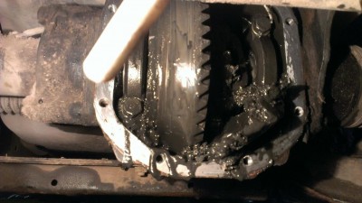

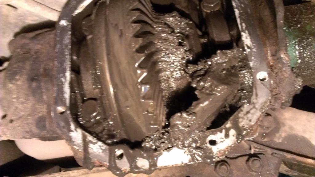

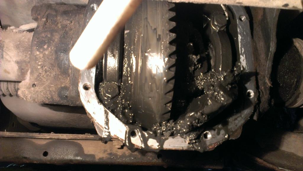

с наступлением холодов перестал включаться передний мост, в итоге оказалось, что замёрзло масло (вернее эмульсия)
П2 рестайл 4м40 мех.
