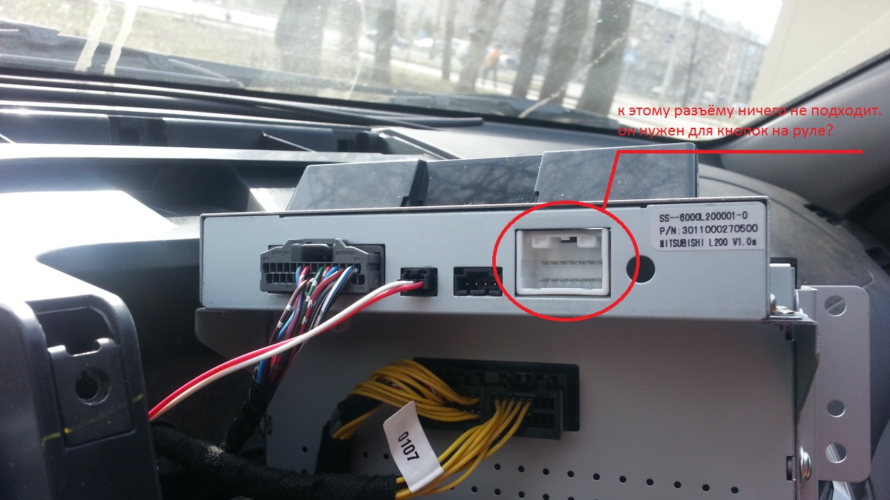

Други и соратники какой провод подключается к этому разъёму?

Я писал в этой теме и фото выкладывал, что к какому разъёму коннектится.Поиск рулит. Разъём этот находится внизу и подключается к голове. Чтобы дотянуть его до верха, нужно либо пороть жгут, либо удлинять провода.Sergey_123 писал(а):Други и соратники какой провод подключается к этому разъёму?

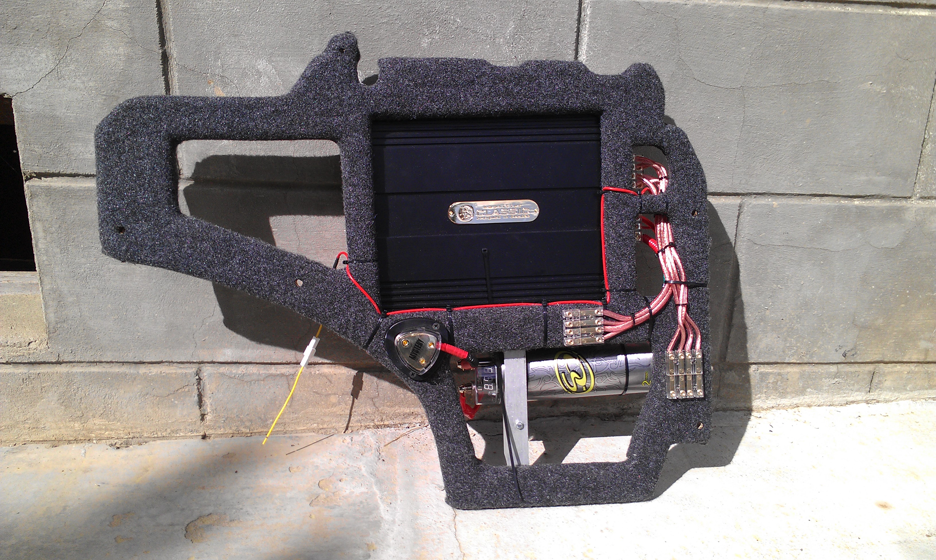

Для себя долго решал, что к чему и как. Остановился на Pioneer RS 88i (голова) + USB и Bluetooth адаптеры + DLS (усь, не помню какой) + Morel dotech ovation 6(фронт) + Morel tempo coax 6 (зад) + акустическая подготовка салона. Функции навигации прекрасно выполняет HTC, который установлен на присоске выше датчика температуры салона (если интересно фотку скину, пользоваться удобно, т.к. экран наладонника практически на месте экрана стационарной балалайки). Камеры, извините нет, но есть фаркоп
Вот фотка платформы на которой смонтирован усилок (правая ниша багажника).

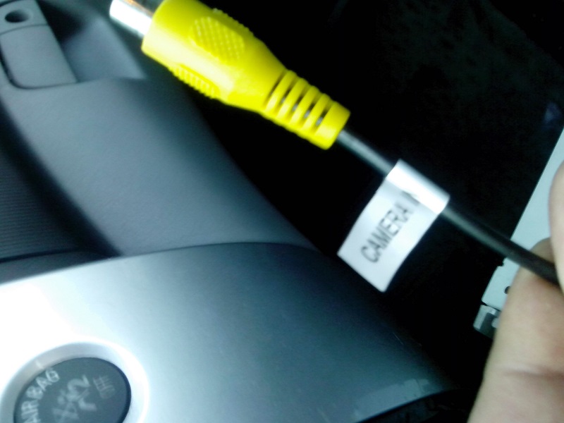

А вот я не могу камеру актевировать.Вобщем подключил камеру через штатный жгут к заднему ходу красно-зелёный и чёрный провод,питание на камеру идёт,когда включаю заднию.С камеры питание тоже уходит около 1.5вольта.В бошке подлючил к жёлтому проводу на нём CAM in написано,но бошка не переключается в режим заднего хода.ЧТО Я СДЕЛАЛ НЕ ТАК,может ещё в бошке надо что то настроить.Просто у некоторых теже кнопки на руле сразу работают без настроек,а в моё случае их надо было настроить.Может и с камерой тоже самое.Помогите разобраться с проводами на камеру.Вот фото проводовтам есть back.brake и розовый amp-c может их надо подключать а не жёлтый для камеры что в ГУ,хотя от камеры тоже жёлтый.

Там есть постоянное питание на камеру, чтобы посмотреть в любой момент и питание при включении задней передачи. У меня подключено только при включении задней передачи, установщики сказали, что если на камеру подать постоянку - то она долго не проживет. Позвони в Майдин Московский, балалайки - то почти одинаковые, скажи, что у тебя Mydean 7159 может подскажут.drozd272 писал(а):А вот я не могу камеру актевировать.Вобщем подключил камеру через штатный жгут к заднему ходу красно-зелёный и чёрный провод,питание на камеру идёт,когда включаю заднию.С камеры питание тоже уходит около 1.5вольта.В бошке подлючил к жёлтому проводу на нём CAM in написано,но бошка не переключается в режим заднего хода.ЧТО Я СДЕЛАЛ НЕ ТАК,может ещё в бошке надо что то настроить.Просто у некоторых теже кнопки на руле сразу работают без настроек,а в моё случае их надо было настроить.Может и с камерой тоже самое.Помогите разобраться с проводами на камеру.Вот фото проводовтам есть back.brake и розовый amp-c может их надо подключать а не жёлтый для камеры что в ГУ,хотя от камеры тоже жёлтый.

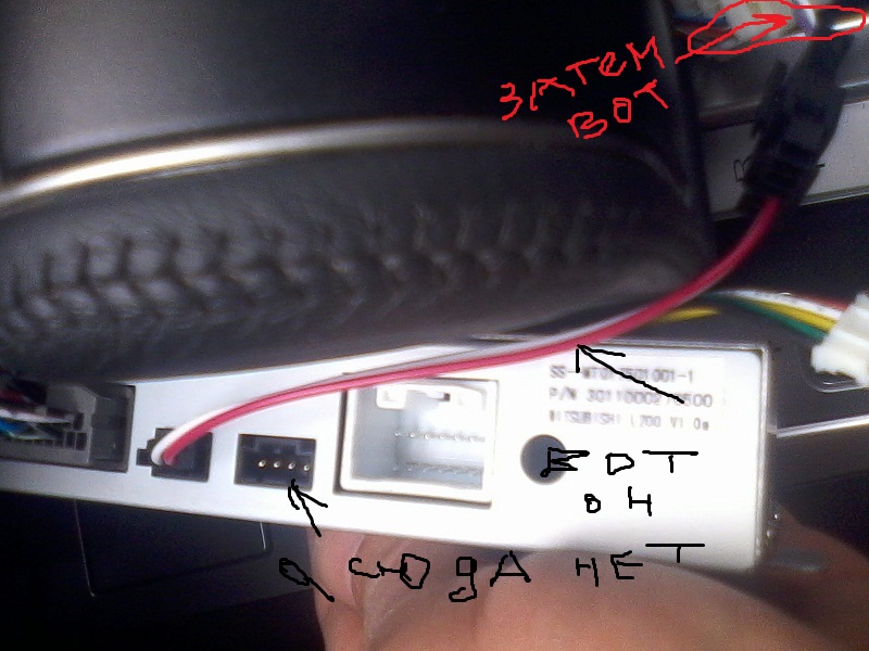

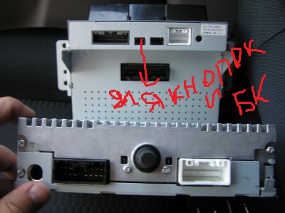

Ребят, добрый день.atservice писал(а):Я писал в этой теме и фото выкладывал, что к какому разъёму коннектится.Поиск рулит. Разъём этот находится внизу и подключается к голове. Чтобы дотянуть его до верха, нужно либо пороть жгут, либо удлинять провода.Sergey_123 писал(а):Други и соратники какой провод подключается к этому разъёму?
У меня родной патефон W777. Купил у Боба S100.
Подключил, но есть разъёмы, якобы которые отвечают за кнопки на руле и данные БК, так вот, разъёмы разные (фото)
По идеи, эти разъёмы должны совпадать, atservice (выкладывал фотоотчёт), но увы у меня не совпадают.
Соответственно не работают кнопки звука на руле и БК.
Как быть?

В эту белую фигню ничего не подключается,чтоб работали кнопки и БК подключение идёт в чёрный разъём с двумя проводками,а то что ты показываешь,это в кэтайскую башку подключается,зачем ты её в кан-бус пытаешься засунуть???На фото показал куда подключить,туда суётся переходник с краным и белым проводом,к ниму подключается сиреневый и белый провод скрученый косичкой и он уже в башку китайскую.
