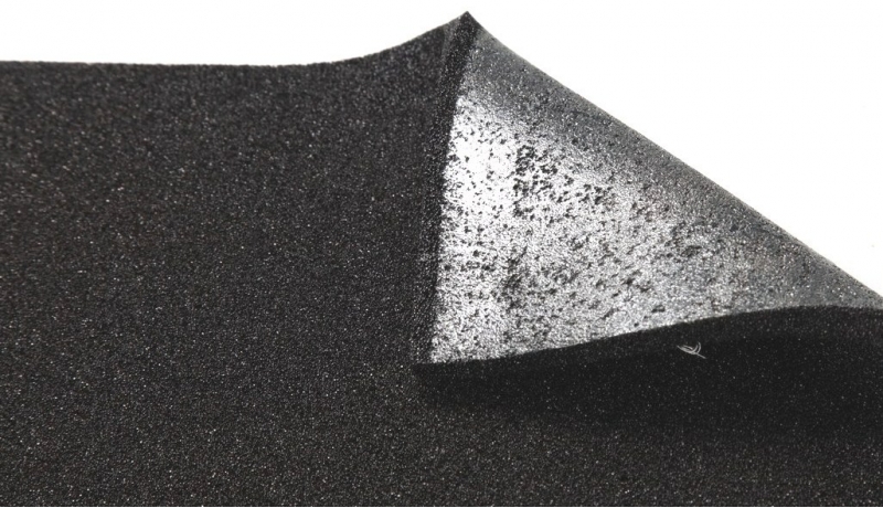

Я пользовался шумо-материалом, не знал как он называется.
По виду поролон- поролоном мышиного цвета, но он чем-то пропитан немного. Клеевой слой у него довольно цепкий. И ещё отличительная черта- та плёнка, что клеевой слой закрывает, довольно жестковатая и оч. сильно электризуется. Бывает снимешь её, а она зараза то к рукам, то к одежде пристаёт, вот и машешь как мельница
И ещё, клеевой слой у него на вид с прогалами как на фото внизу, и начинается не от самого края, это тоже на фотке видно.
Сейчас погуглил, вроде как нашёл название- Изоскрип. Цена у него копеечная...
ХЗ, давно им пользуюсь по печкам, лучше заменителя штатному пока не нашёл.

Дык ты зайди в любой лада-бумбокс-тюннинг магазин, там на развес листами должны бытьалексей - Маленький Мук писал(а):Посмотрел, стоит копейки и впрямь, но то нет то от 10 листов а мне надо 20см![]()
Я в таком у себя покупал.
Неее, не советую... там клей не термостойкий!алексей - Маленький Мук писал(а):мож уплотнитель для окон?
На изоскрипе он какой-то хитрый, поустойчивее, и то бывает ползёт...
Кстати, материал весьма полезный и для других дел... Я даже провода им обматывал, чтоб не гремели в каналах.
