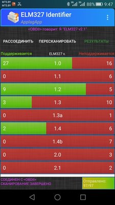

cintakc писал(а):начать нужно с проверки адаптера и установки более новой версии торка
Как проверить адаптер? У меня версия 2.1, включение/выключение кнопкой работает, светодиоды мигают/горят. В настройках Торка где свойства адаптера - все галки зелёные (связь с адаптером, подключение к ЭБУ).

Попробуйте проверить адаптер программой ELM327 Identifier

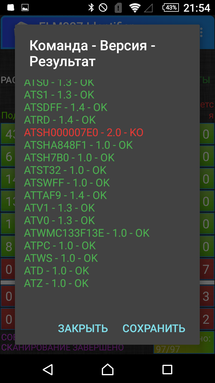

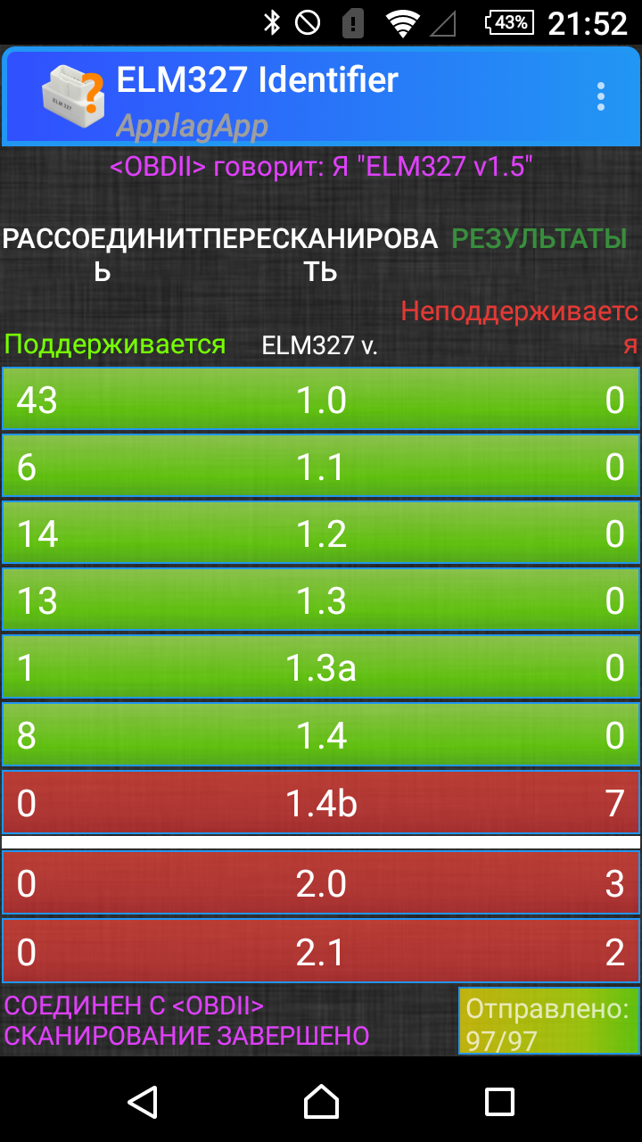

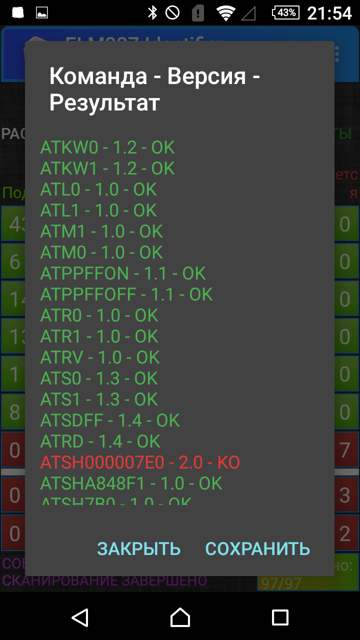

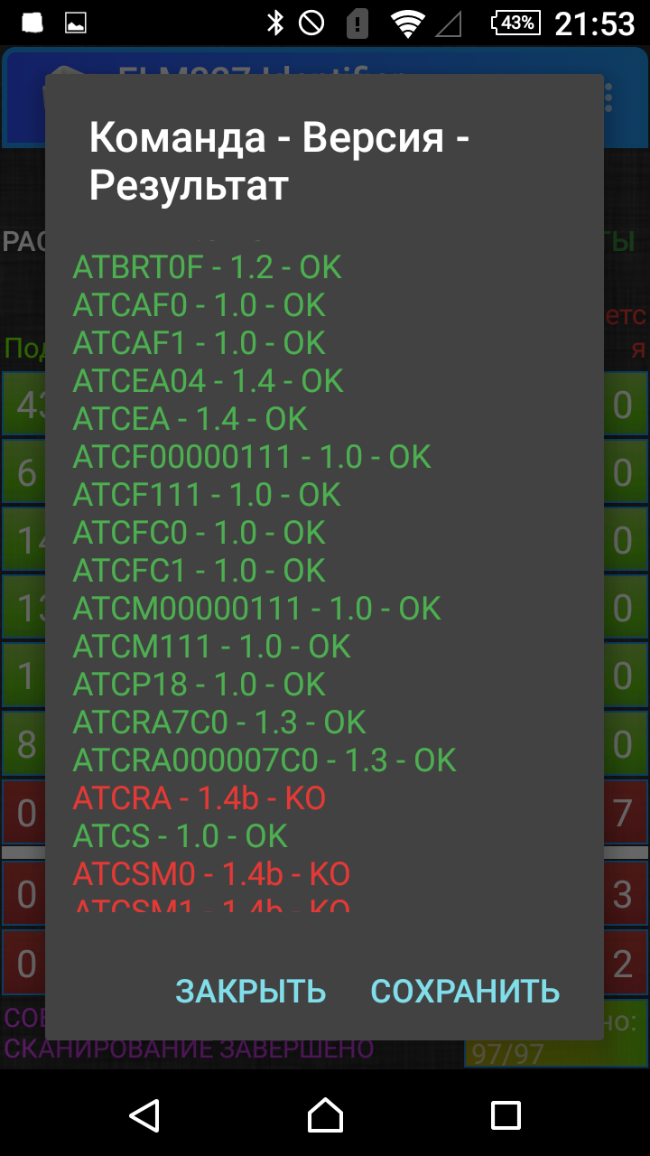

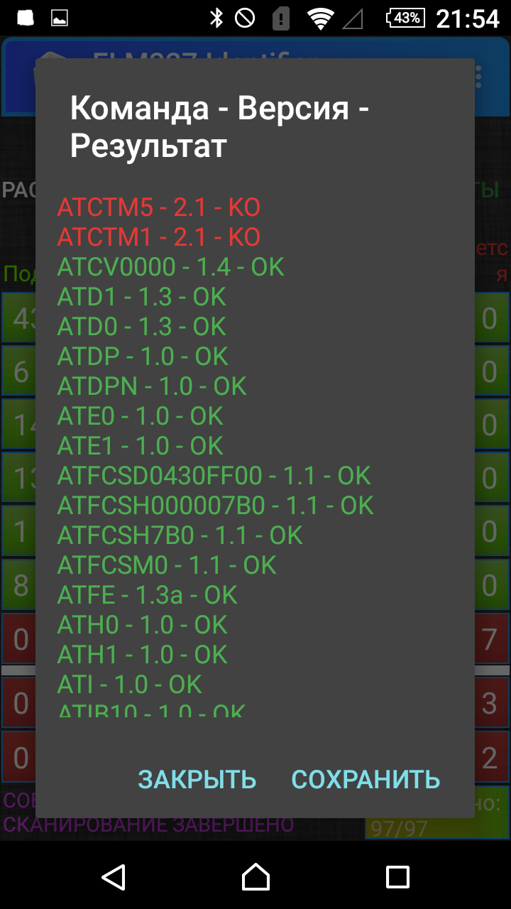

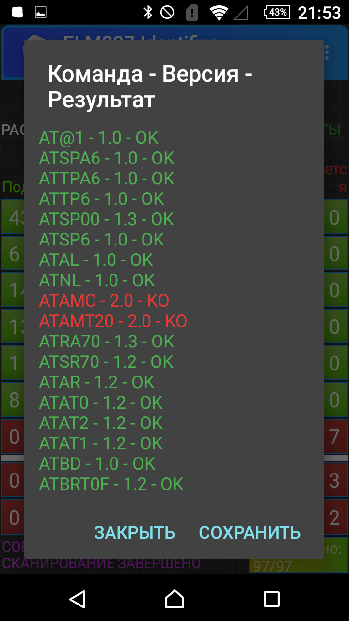

cintakc писал(а):Попробуйте проверить адаптер программой ELM327 Identifier
Вот что получилось.
ELM327_Identifier_log0.txt
(1.58 КБ) 25 скачиваний
cintakc
Сообщения: 1188
Зарегистрирован: 15 янв 2015, 15:25
Мой автомобиль(и):: Toyota
Откуда: Спб
Благодарил (а): 114 раз
Поблагодарили: 406 раз
Re: ELM 327
Сообщение cintakc »
адаптер плохой, все должно быть зеленым до 1.4.b

Dimka-77rus
Сообщения: 111
Зарегистрирован: 03 фев 2014, 05:29
Мой автомобиль(и):: MITSUBISHI PAJERO SPORT
Благодарил (а): 36 раз
Поблагодарили: 13 раз
Re: ELM 327
Сообщение Dimka-77rus »
cintakc писал(а):адаптер плохой, все должно быть зеленым до 1.4.b
у меня все зеленое, как раз до 1.4.b
