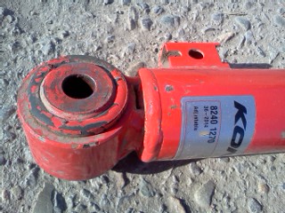

Переделанные Владом амортизаторы приходят с крашеными резинками. Мне это напоминает сельский клуб с крашеными заодно со стенкой розетками.
Кони с крашеной резинкой.jpg (46.69 КБ) 969 просмотров
Я фирменных КОНЕЙ раньше не видел, неужели так извращается фирма? Или это опять проделки Влада?

AlGo писал(а):Переделанные Владом амортизаторы приходят с крашеными резинками. Мне это напоминает сельский клуб с крашеными заодно со стенкой розетками.
Это нормально. Это не только у КОНИ . У кого салентблок запресован, тоже все окрашено. Мне кстати окраска у КОНИ не очень понравилась, как-то неаккуратно местами и непрокрас был виден. Но это уже не Влад. Причем если разобраться, то КОНИ очень маленькая по меркам серийного производства компани, фактически выросшая и тюнинг-мастерской гаражного типа. Правда неплохо раскрученная и серьёзно подошедшая к проектированию и разработке амортизаторов. Но их плюс - это нестандартные подвески, в отличии скажем от Бильштайна, работающего как раз по улучшению стока.
