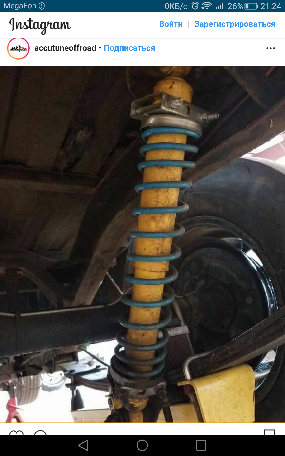

Накопал про отбойники - добрый человек на д2 опубликовал.
Газелевский комплект отбойника:
ГАЗ 142912622 буфер передней рессоры
ГАЗ 133003088 шайба
ГАЗ 33022902632 чашка буфера
ГАЗ 142912626 втулка буфера
Болт М10х1,25 35мм
Выглядит это так:
Источник на драйве:
https://www.drive2.ru/l/6117326/
